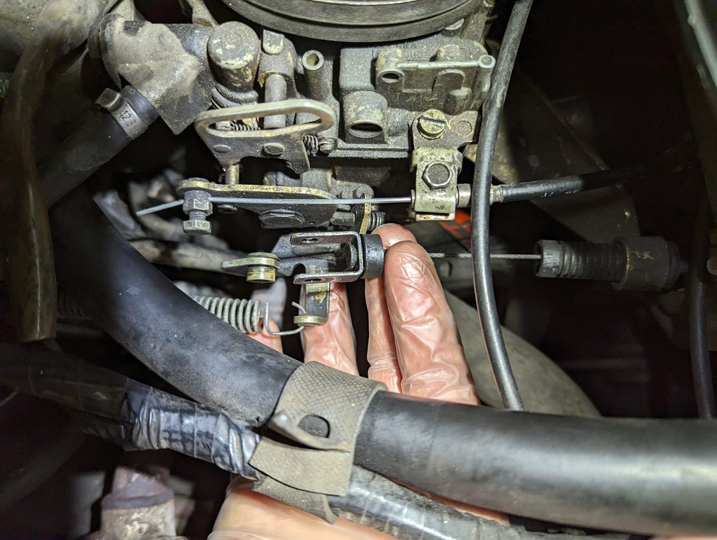

Je commence côté carbu à retirer la petite goupille et l'axe qui tient une extrémité du câble sur la commande des gaz :
Ensuite, côté pédale, je sors le plomb de son logement :

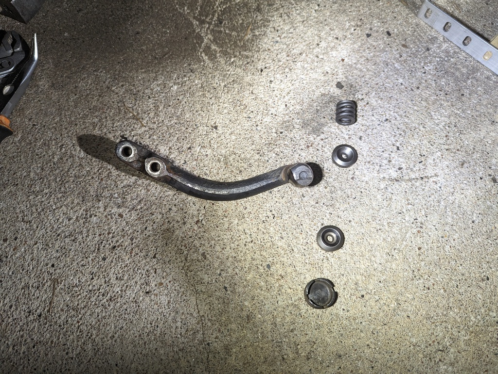

Ensuite je retire le petit clip qui maintient en place la pièce rigide qui est fixée sur le tablier :
Une fois le clip retiré, l'extérieur de la pièce se tire (c'est un genre de verrou), et libère l'accès aux 2 petites encoches dans le tablier.
La partie intérieure de la pièce peut alors être tournée et sortie en passant par les encoches libérées.
La mise en place du nouveau câble nécessite de retirer le même clip sur la pièce qui se fixe sur le tablier.
J'insère et je tourne le centre de la pièce pour la rendre prisonnière du tablier.
Ensuite j'insère la partie extérieur de la pièce dans les 2 encoches, pour empêcher la première partie de se libérer accidentellement.

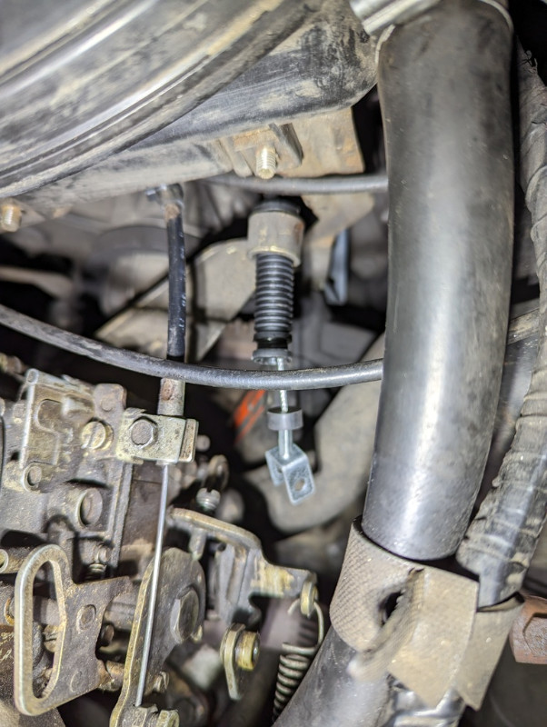

Côté carbu, j'engage la pièce de réglage de la tension du câble dans son support :

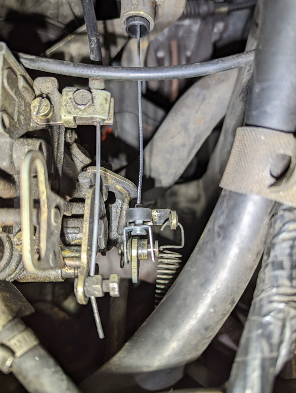

Ensuite, je remets l'axe qui solidarise l'étrier prisonnier à l'extrémité du câble avec la commande des gaz.
La petite goupille est bien-sûr remise en place.
Je place le caoutchouc au plus près du plomb.
Je pense qu'il sert juste à ce que le plomb ne sorte pas trop de l'étrier si toutefois le câble devait prendre beaucoup de mou.
Je règle ensuite la tension du câble en reculant plus ou moins la pièce de réglage.
Je choisis le réglage de tension pour que le câble ne soit pas mou, et qu'au repos il ne tire pas sur la commande de gaz.
La vis de réglage du ralenti doit toucher sa butée au repos.
Lorsque le régle me semble OK, je place le clip autour de la pièce de réglage, derrière le support :
Le câble est maintenant changé, place à l'essai.

J'avais vu dans une vidéo qu'elle ne peut sortir que dans une orientation particulière.
Je nettoie proprement l'embout de barre de direction et je sors la 2 coupelle-siège et le ressort caché derrière.
Tout est méticuleusement nettoyé.
Bonne nouvelle : je n'observe aucune trace d'usure, ni sur la biellette, ni sur les 2 coupelles.
