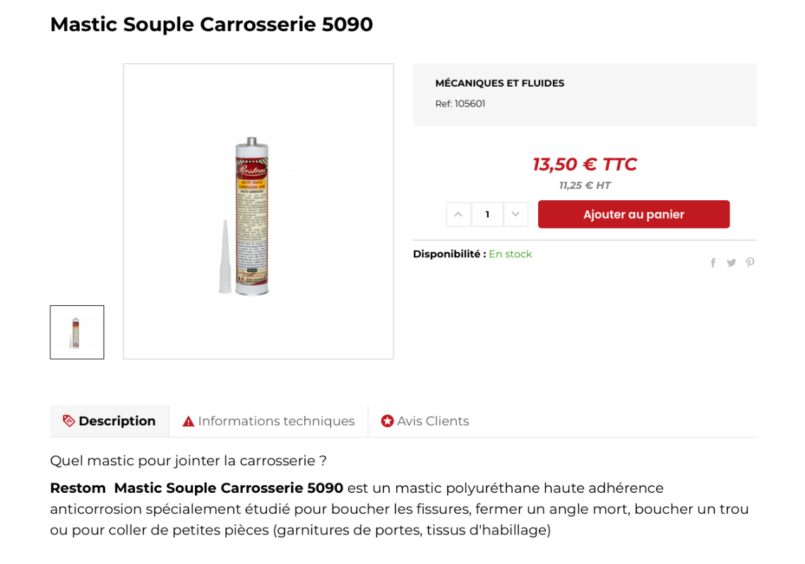

Pour ma part (AMHA), on ne met jamais de joint silicone sur une carrosserie mais du joint PU (Polyuréthane) qui lui, peut se peindre sans soucis.

exact Laurent, je voulais dire joint PU

Merci a tous les 2! Ça tombe bien je viens d'en acheter chez MCC avec les 3 planchers... Dont je vais bientôt vous parlerLolodubalaou a écrit : ↑21 févr. 2023, 17:21 Pour ma part (AMHA), on ne met jamais de joint silicone sur une carrosserie mais du joint PU (Polyuréthane) qui lui, peut se peindre sans soucis.
