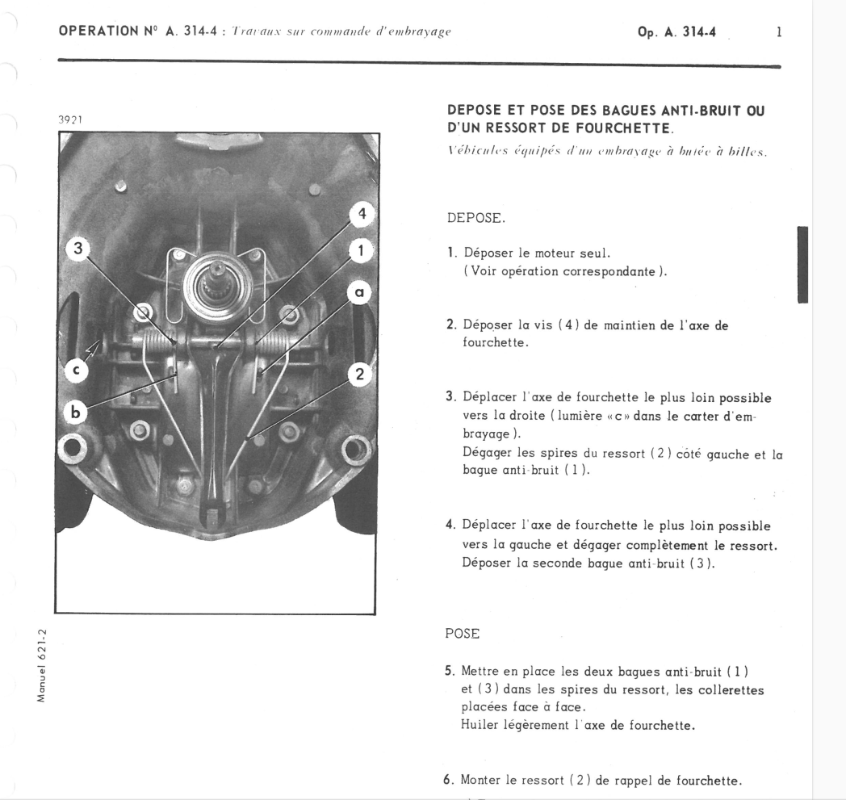

Il parle de ressort de butée d'embrayage, je pense que ce n'est pas la même chose que toi. Un copain avait eu le même problème un jour, les vitesses ne pouvaient plus passer. On lui a remonté une autre butée plus ancienne mais d'origine. Ce n'est peut-être pas le bon modèle que tu as. La qualité des nouvelles n'est peut-être pas bonne aussi, c'est assez fréquent dans les pièces de 2cv. Change de fournisseur éventuellement ou passe par l'occasion, la butée ne s'use pas à ma connaissance.CHARLYSTONE a écrit : ↑20 févr. 2023, 00:09 Tu risque d'abîmer ton embrayage, le ressort fait revenir la pédale, si pas de ressort comment s'effectue le retour

- coulissement de la butée d'embrayage sur son guide. Le ressort a du mal à permettre à la butée de revenir au repos
Il convient, au remontage, de lubrifier cette portée.
- Attention aux bagues anti-bruit : si elles ne sont pas correctement montées (ou perdues ?), le ressort pourrait-il se déplacer sur son axe et se casser ? - la fourchette tordue ? cette panne m'est arrivée. Il était impossible de régler correctement la garantie de débrayage...
- qualité des différentes pièces : mécanisme d'embrayage (trop dur ?), butée (roulement), et bien sûr, qualité du ressort.
- enfin, le câble d'embrayage ne serait-il pas effiloché et aurait-il du mal à coulisser dans sa gaine, entraînant une gêne dans le retour de la butée, et cassant le ressort de rappel ?

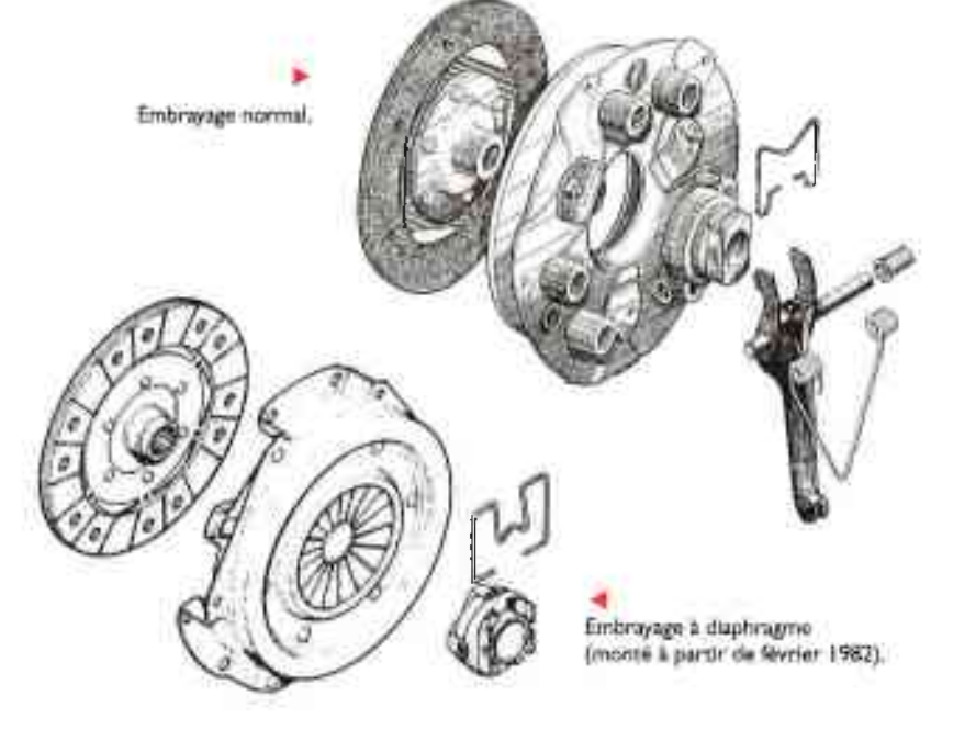

PS: C'est bien cette pièce la dont je parle, le ressort de butée et pas le ressort de la fourchette, je veux être sur de ne pas vous induire en erreur.

Je pensais aussi que tu parlais de l'agrafe, mais mes remarques concernant la fourchette ou les pièces constituant l'embrayage sont également valables...
Qu'es-ce qui ferait casser cette agrafe ?
La qualité de l'agrafe, d'abord, la butée, la lubrification de son guide... La fourchette ensuite...
Cette agrafe sert à maintenir la butée en place pour qu'elle repose sur les plots de la fourchette, et l'agrafe sert à l'y appuyer, tout en gardant une légère souplesse.

Ce que je ferais :
- je remplacerais l'ensemble de l'embrayage, en essayant de monter des pièces "durables" (exemple : https://mcda.com/catalogue/5369-kit-d-e ... dyane.html)
Ce fournisseur vend l'ensemble, avec l'agrafe : https://www.cipere.fr/fr/Citroen-2CV/2C ... /ANR10496/ (qualité marquée "1", le niveau le plus élevé " 1 - mieux que d'origine amélioration de la qualité par rapport à la pièce d'origine )
On peut remarquer, contre-exemple, que cette agrafe, du même fournisseur, est estampillée "4", ( "4 - refabrication de bonne qualité mais moins bien que la pièce") : https://www.cipere.fr/fr/Citroen-2CV/2C ... /ANR10268/
Il est assez difficile de d'y retrouver, dans ce marché des pièces détachées !
Je remplacerais aussi la fourchette, tant qu'à y être (https://www.mehariclub.com/fr/1013310-- ... le/#pane-B), notée "Cette fourchette d'embrayage de fabrication 2CV MCC est une pièce de qualité supérieure, conforme à celle d'origine Citroën. "

Pour rebondir sur l'éventuelle fourchette d'embrayage dysfonctionnelle, il faut savoir que les fourchettes d'origine n'étaient pas étudiées pour les embrayages à diaphragme, celle ci se tordent, se déchirent due aux contraintes trop importantes.
J'ai eu le cas, lors de mon acquisition, j'avais du mal à régler mon câble d'embrayage, lors du démontage pour le changement de mon moteur, mon mécano (lui aussi spécialiste reconnu) à découvert une légère déchirure à la base de la fourchette très peu visible en position neutre.
Peut-être que cela concerne la tienne aussi, ne remplissant plus son rôle, le ressort saute.

Merci @Eric13190 pour la précision sur les embrayages à diaphragme...
ils ont été montés après février 1982 : Les butées étaient certainement différentes du montage précédent, avec un mécanisme à doigts...
Mais la 2CV de notre ami @SuperNolag est de 1986. Elle devrait donc être équipée d'un embrayage à diaphragme...
