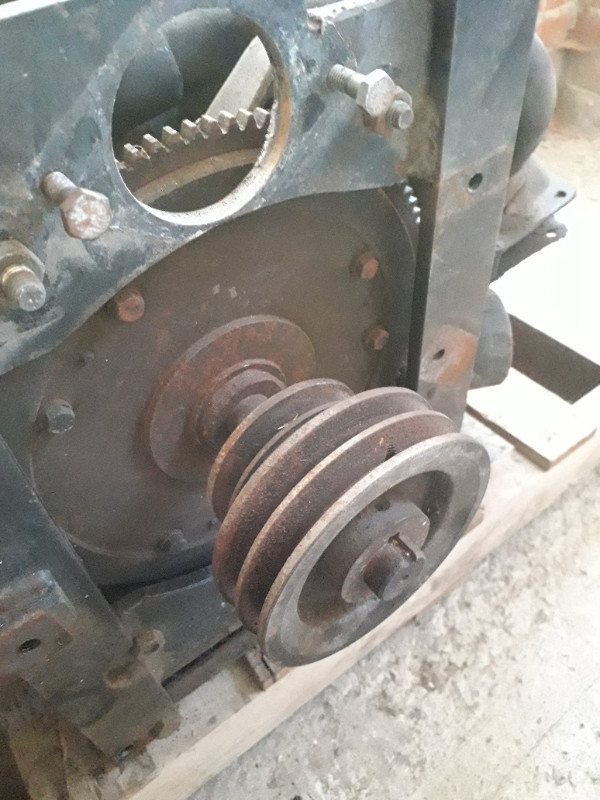

Je ne connais pas la section des bobinages ni le nombre de spires mais l'impédance est de quelques ohms côté basse tension et de 10 Kohms côté haute tension.
C'est un beau projet, j'ai un moteur de 2cv qui était monté sur un engin, le volant moteur a été modifié pour sortir sur une poulie et il y a un régulateur qui agit sur le carburateur en fonction du couple.
