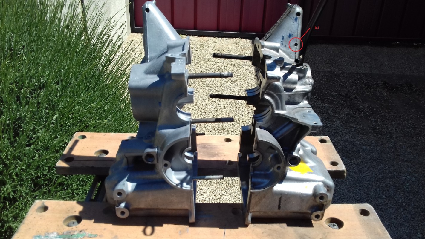

Messages : 3331
Re: trou pour la pige de réglage d'allumageopus deiv ...
:enchante: trou de pige dans cercle rouge .
