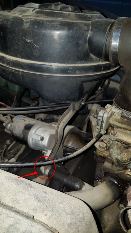

- Messages : 17058
Re: Boîtier filtre à air où fixer les pattes pour remontage ? 2cv4 1975
Voilà les fixations sur une 87.
Si ça peut t'aider ...
Merci infiniment pour les photos
C est bon je vais faire le montage
