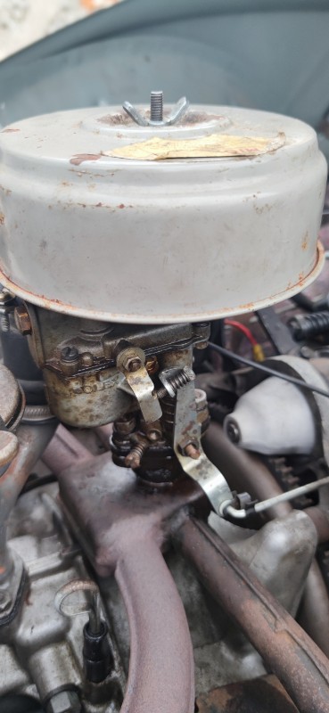

Il m'a dit de faire attention car il y avait une petite fuite d'essence et que ça pouvait prendre feu.
