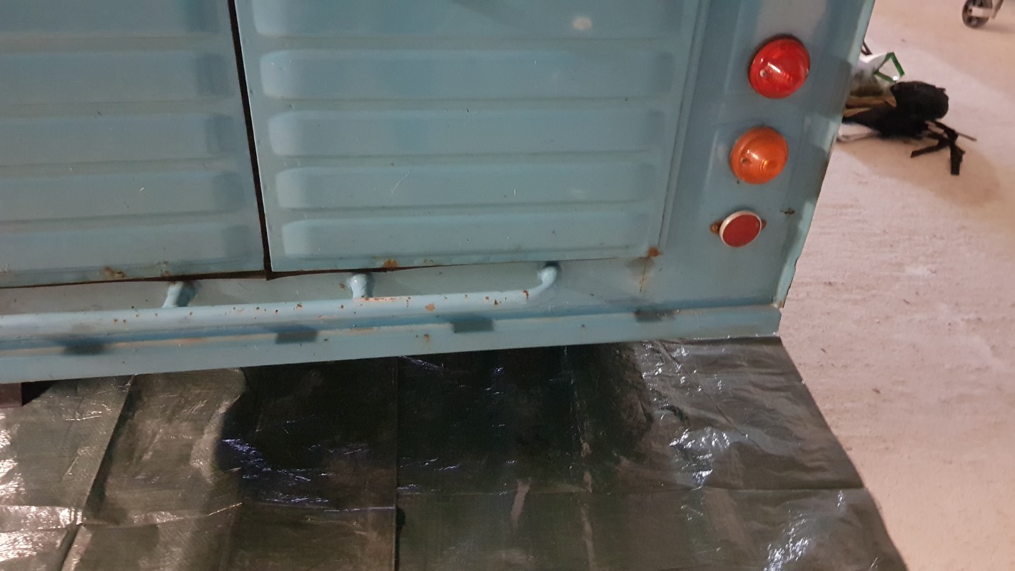

Question c est quoi la jupe ?
Messages : 7144
Re: Faire rénover 2cv aks 400. par un pro
Une femme qui c'est pas ce que c'est un jupe bizarre :siffle:
Je plaisante bien sur, donc la jupe c'est la partie là où est fixé le parc choc arrière
Message par bravig »
:D
Facile la blague :tirelalangue:
Ok je comprends
Sa jupe est bof.
Y a du boulot un peu
CHARLYSTONE a écrit : 09 janv. 2023, 20:44 Une femme qui c'est pas ce que c'est un jupe bizarre :siffle:
Et ce pare choc s'appelle en fait "un poulain" ...rien à voir avec l'équidé, cela servait autrefois avec une rampe fixée dessus à monter des barriques ou faire grimper des petits bestiaux genre mouton, cochon, chèvre etc...
Pour la jupe, il convient de se pencher et jeter un œil par en dessous, (je sens venir les commentaires...) car souvent cette partie très exposée à l'eau et la boue, se corrode à vitesse grand "V"...
Si c'est correct, pour moi l'arrière n'a pas besoin d'être changé, il faut juste neutraliser les points de rouille, mastiquer, poncer et repeindre...
Si tu ne l'as pas déjà fait, prends le temps de consulter les posts de restauration de DIDOU et le mien...tu auras une bonne idée de comment est fabriquée l'AK 400 avec ses points faibles à surveiller...
