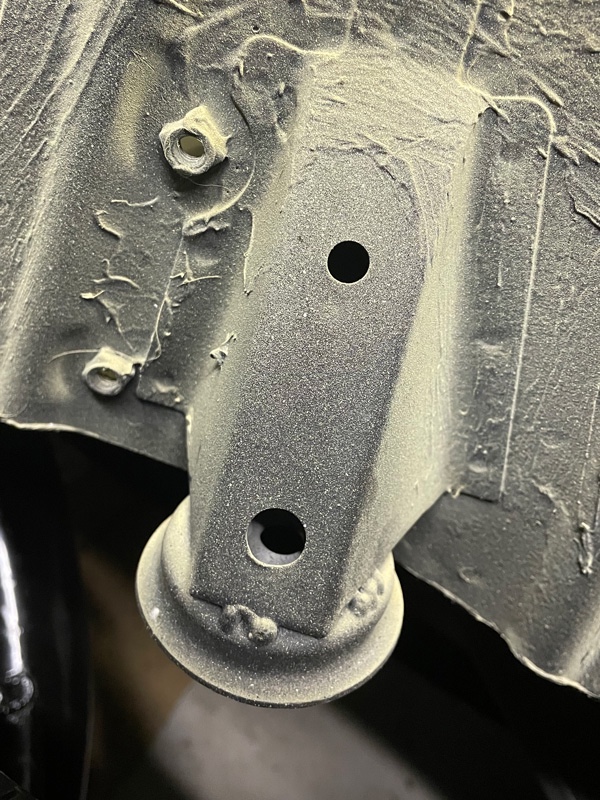

en espérant être dans la bonne section, après m'être cassé la tête pour installer les sillets blocs d'aile avant sur mon nouveau châssis, me voici en train de buter sur les butées d'ailes arrière (dsl pour le jeu de mot...).
Quelle est la bonne technique pour les installer ? Merci par avance

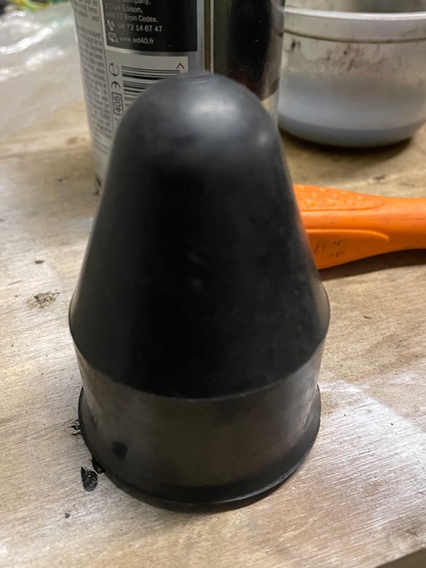

Graisse silicone sur la butée, et beaucoup de patiente.
Une autre solution existe (celle que j'ai utilisé).
Certain fournisseur vendent des butées avec une tige fileté intégrée
https://www.ami-2cv.com/butoir-de-bras- ... odele.html
En mettant un écrou à insert dans l'emplacement de la butée, il ne te reste plus qu'à visser la nouvelle butée et le tour est joué ;)

merci pour ta réponse Filofax, je vais tester avec la technique graisse + silicone.
C'est tellement galère ces pièces en caoutchouc à enfoncer ! :enerve:

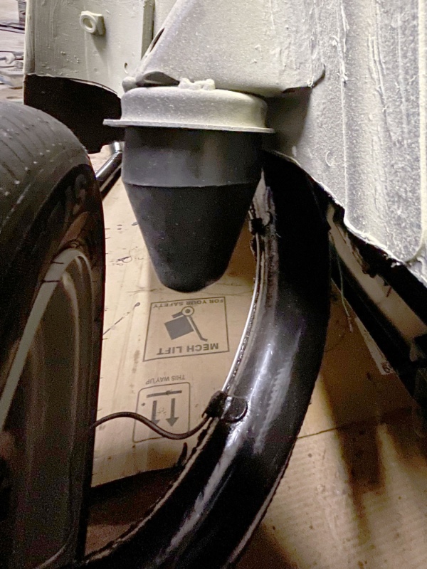

bon ça y est ! J'ai réussi ! :clap:
Avec un peu d'acharnement et un tournevis plat, la butée s'est enfoncé dans son orifice :content:
Par contre j'ai un doute, dois-je les sertir ? Ou alors c'est suffisamment maintenant comme cela ?
Messages : 9480
Re: installation butées d'ailes arrière sur 2cv - technique pour les installer ?
Yesss, c'est fou comme tout le monde perd un temps fou avec ces butées et autres caoutchoucs :enerve2:
Sur le coup, je le sertirai, tu imagine qu'elle tombe :surpris:
