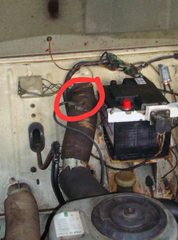

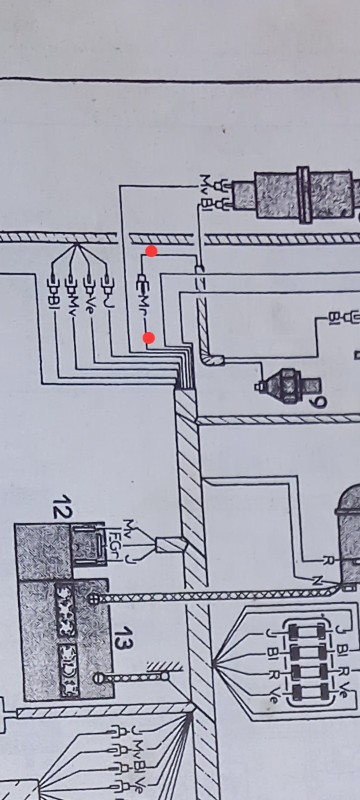

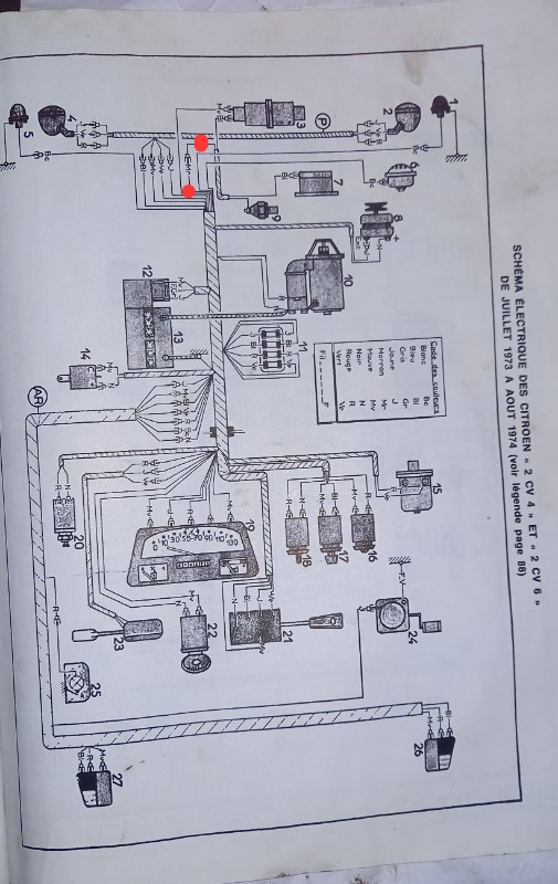

Au niveau avant j'ai un fil marron qui sort de la tresse. Et je ne sais pas à quoi il correspond ni où il se branche.
Pouvez vous m'aider
Une masse, non? Si oui un rapport avec mes essuie-glace-jauge?
Plus clair sur les photos, c'est le fil noté brun entre les 2 points rouges.

PLUX a écrit : 19 déc. 2022, 16:39 Et quant à avoir des questions sur le système électrique...je n'hésite plus.
Pouvez vous m'aider
Merci pour vos avis
C'est le fil qui va au capteur de pression d'huile.
Il faut que tu fasses un câble qui court le long de la jauge d'huile jusqu'à capteur.
En haut c'est une cosse ronde et en bas une cosse plate.
Pense à mettre une gaine autour pour éviter de faire fondre l'isolant de ton câble, et de mettre des collet d'électricien, pour maintenir le câble pour pas qu'il aille le promener contre les cylindre et autre tubulure d'échappement.

Filofax a écrit : 19 déc. 2022, 17:57
Pouvez vous m'aider
Merci pour vos avis
En effet j'ai un fil qui sort aussi pour le manocontact d'huile, je l'avais repéré au démontage.
Mais sur la 2cv4 de cette époque, il n'y a pas cet instrument. Je l'ai donc isolé et laissé libre.
Ce fil brun est une masse, j'avais branché les masses des 2 phares avant. Ça fonctionnait mais j'ai débranché car je ne savais pas trop si c'était une bonne idée.
Au démontage j'avais repéré simplement phare, mais je ne me rappelle plus où il était branché

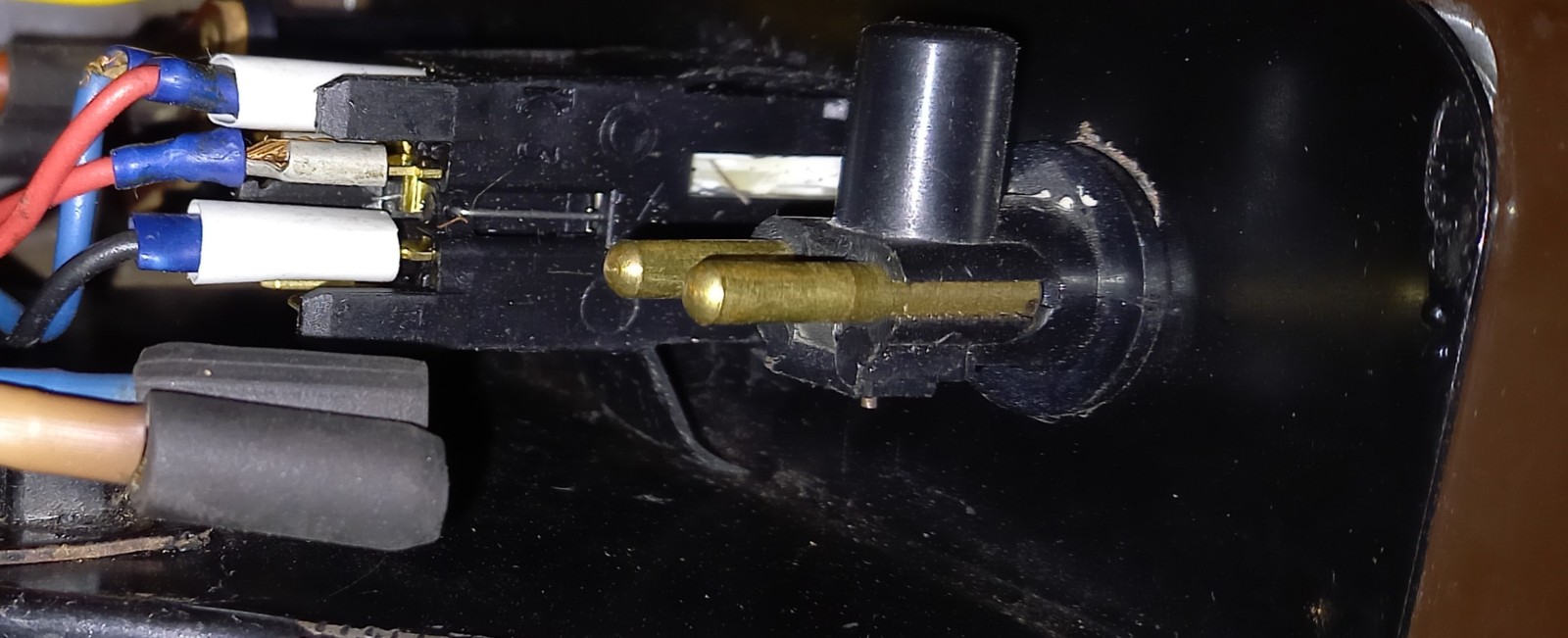

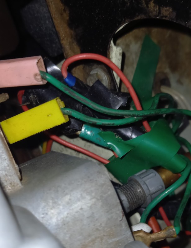

D'abord il y a les couleurs
Ensuite pour les essuie-glace les fils ont des fiches femelles rondes pour se fixer sur le bouton (c'est un interrupteur, si j'invente les fils peut-il y avoir ce résultat ?)
Enfin le fil de la jauge à une fiche femelle plate qui se place sur la fiche mal du compteur.
Je ne pense pas avoir fait un mauvais branchement.
Hors mis si j'ai mal enfoncé la fiche de la jauge

Photos au démontage
Fiches plates pour le compteur
Fiches ronds pour les essuie-glace
2cv 4 de 1974

En regardant le schéma, je vois au niveau du compteur 2 fils mauves.
1 qui va sur l indicateur de charge
1 qui va sur la jauge.
Si je les ai intervertis, est-ce que ça pourrait expliquer le problème?
Sachant que l'indicateur de charge fonctionne
2cv 4 de 1974
Messages : 7136
Re: Réparation suite accident 2cv : électricité
Sur les photos ton branchement est bon, voir en amont si tout est branché correctement
