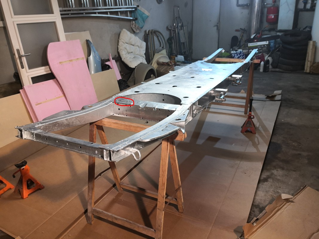

J’ai acheté une auto dont le châssis a été remplacé mais le vendeur ne sait pas qui est le fabricant, y a t il des marquages particuliers selon les fournisseurs, que ce solitaire rénov, mcc etc etc…
D’où vient le châssis de ma 2cv ?

Tu aurais peut-être déjà des photos de dessous par ex ?

à Part MCC qui fabrique leur châssis (sauf les compatibles), les autres revendeurs, quand ce n'est pas spécifié, se fournissent chez De Graff en Hollande.
Si c'est un De Graff, normalement tu devrais avoir une plaque rivetée sur la traverse derrière le moteur du coté droit de l'auto.
Le numéro figurant sur cette plaque devrait commencé par DG.
C'est ce que j'avais sur mon châssis à l'achat
