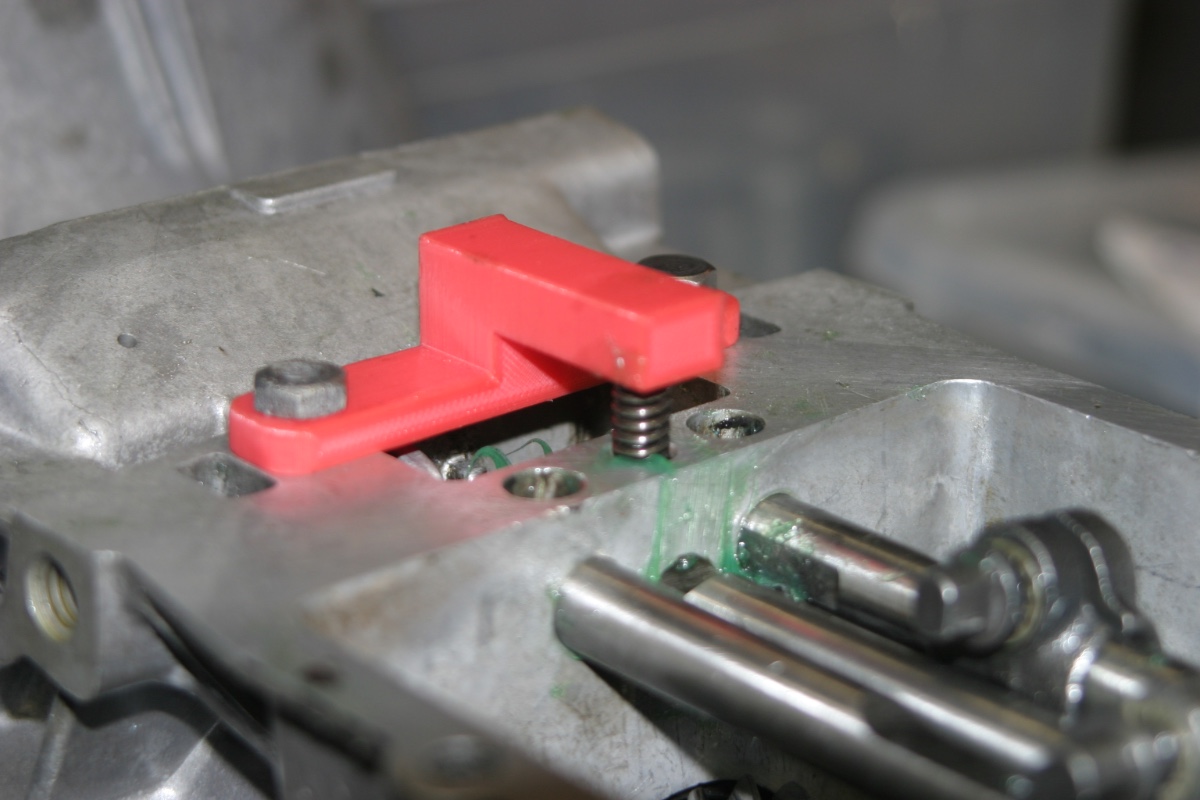

Pour régler vos fourchettes, les axes de fourchettes doivent en position et notamment pour régler la fourchette de 2-3, l'axe doit être en position point mort, position qui est validée (et verrouillée) par une bille.

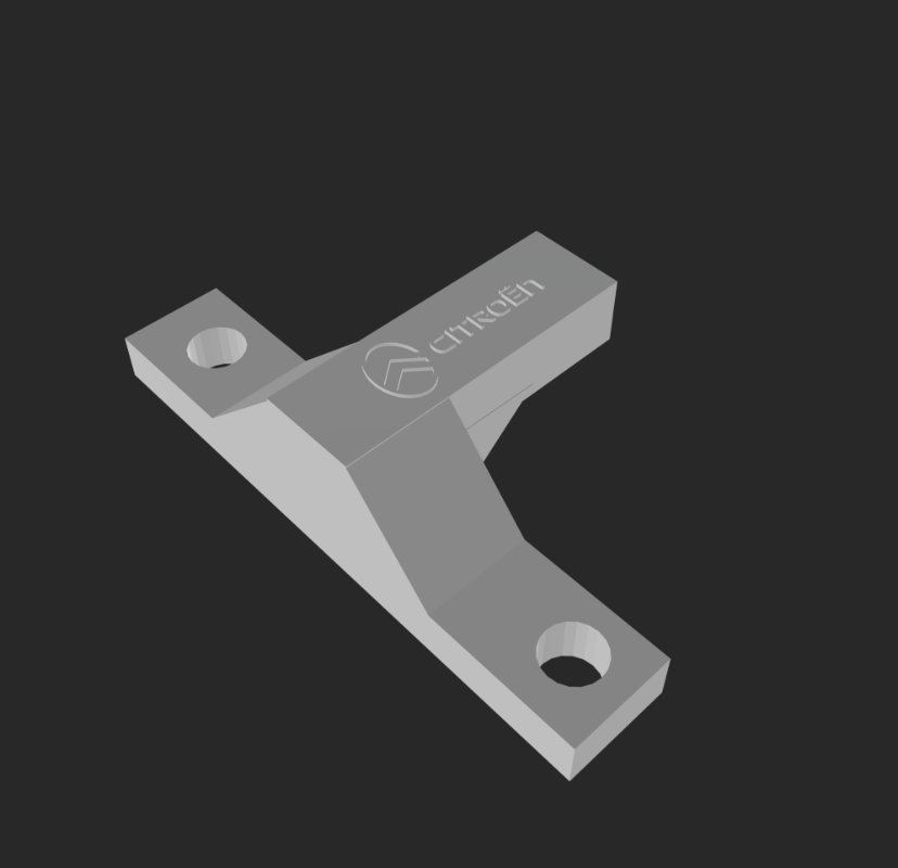

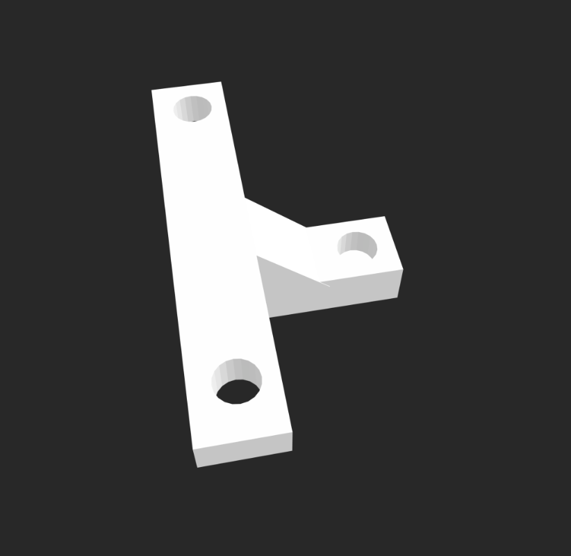

Celle bille est maintenue par un ressort lui même comprimé par le couvercle. Comme il n'y a plus de couvercle, il faut le comprimer autrement ! D'où cet outil !
Un petit alésage dans la patte, permet le blocage du ressort et evité sa sortie intempestive ...
