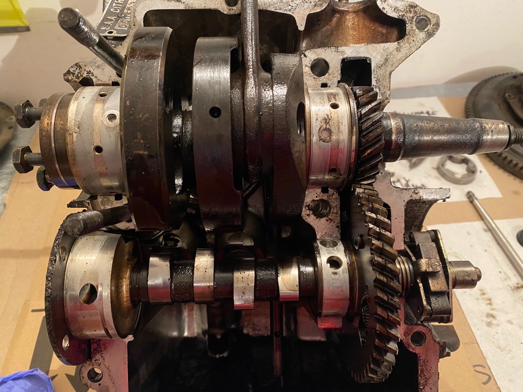

Démontage moteur
René-2A
Messages : 144
Enregistré le : 27 oct. 2022, 17:01
Ma deuche : 2CV AZA 1969
Date de naissance : 18 juin 1979
Localisation : Moselle
Âge : 46
Re: Restauration 2CV AZA 1969
Message par René-2A »
Ça va être une bonne révision :like:

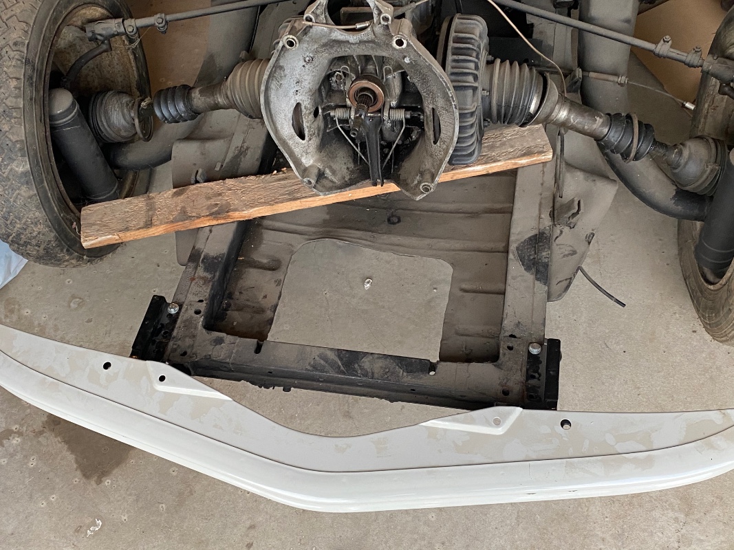

Pose du pare-choc avant

Bonjour René, la pose du par choc c'est un essai ou définitif, à ta place je le pose un fois le moteur et le barre des phares posé c'est plus pratique
René-2A
Messages : 144
Âge : 46
Bonjour Charlystone, c’est un montage à blanc pour vérifier que tout coïncide au niveau des perçages. Les supports ne sont pas encore peints de toute façon. Je préfère m’assurer que les pièces s’emboîtent correctement avant peinture.
Messages : 7132
René-2A a écrit : 16 nov. 2022, 19:09 Bonjour Charlystone, c’est un montage à blanc pour vérifier que tout coïncide au niveau des perçages. Les supports ne sont pas encore peints de toute façon. Je préfère m’assurer que les pièces s’emboîtent correctement avant peinture.
:like:

Salut René.
Ton châssis est en bel état concernant la partie compartiment moteur ;)
Nickel les supports tombent bien.
Juste un truc, avant de monter (à la fin de ta restauration) le pare choc, pense à mettre les butées caoutchouc avant (si tu veux les mettre) car tu n'y auras plus accès le montage fini.

Salut Éric, ok merci pour l’info, je ferai comme tu dis.
Messages : 9475
C'est parce que j'ai fait la bêtise, et les butées, elles, sont dans un tiroir, pas sur la 2cv :mdrr: :boulet2: que je suis...

Messages : 1742
@Eric13190, les butées se posent assez facilement même lorsque le PC est en place.
Tu mets un peu de graisse à pneu ou du liquide vaisselle et tu pousses dessus.
J'ai fait comme ça et pas de soucis.
Messages : 7132
Filofax a écrit : 17 nov. 2022, 14:41 @Eric13190, les butées se posent assez facilement même lorsque le PC est en place.
A la nationale de Saint dizier j'ai remplacé ces 2 butoirs sans démonter le pc
Messages : 9475
Alors je suis un double :boulet2: :mdrr:
Merci pour le tuyau @Filofax .
Je tente ça dès que possible.
Messages : 9475
CHARLYSTONE a écrit : 17 nov. 2022, 15:17
Les gars, je suis un gros :boulet2: , j'ai fais comme à dit Thierry, liquide vaisselle et "ploc" les butées en place, sans forcer... j'ai honte :mdrr:
