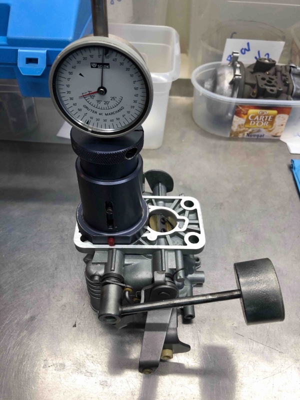

Tobix,
il va falloir meuler le sertissage en bout d'axe, mettre un nouveau ressort puis remonter ...
J'ai détaillé en 2020, sur le forum 2 pattes, la repose du ressort :
https://forum2pattes.forumactif.com/t10 ... t=Clinique
PS : le post, en pdf :
PS 2 : Tobix, as tu retiré le tube d'automaticité du 2 corps ?
PS 3 : les 12 circuits (ou items) à vérifier sur un 26/35 :
Les circuits et conduits à vérifier sur un 26/35 double corps 18/26

PS 4 : n'oublies pas de rectifier ta semelle (qui fait à tout coup, la banane ...)
et si tu touches à l'axe 2 corps, de re-régler ton ORF :

Merci beaucoup @Lolodubalaou pour cette réponse dont la complétude va bien au-delà de mes espérances... Et m'amène finalement encore plus de questions, la principale étant "dans quoi me suis-je embarqué ?"
Ce qui ne devait être qu'un rafraichissement (nettoyage, remplacement des joints etc.) vire à la galère.
Je n'ai pas de quoi souder.
Pas de quoi mesurer la déformation de la semelle et encore moins de quoi la rectifier.
Enfin, quand tu parles de "toucher à l'axe 2 corps", qu'entends-tu par là ? Je l'ai bien sûr sorti pour pouvoir sortir celui de l'axe primaire, nettoyé avec un chiffon et un peu de nettoyant frein, c'est tout.

1 - pour le ressort, si tu retires la platine, tu dois la ressouder ou la revisser (il faut percer puis tarauder), pour la reposer
2 - pour rectifier ta semelle, une feuille de papier 120 puis 400, scotchée sur une vitre (ou un morceau de formica) marche très bien pour rectifier ta semelle (j'oubliais : il faut aussi beaucoup d'huile de coude ...)
3 - si tu déposes l'axe 2 corps, tu vas le reposer après nettoyage et il est de bon ton de revalider un réglage d'ouverture de ce papillon : il te faut un appareil pour cela (c'est toujours possible de le faire un peu au pif mais on fait en compétence pour gagner en confiance ....)
4 - y a t'il du jeu au niveau des alésages du corps-cuve (là où passent les axes) ? Si oui, il faut rebaguer et il faut aussi changer les joints plastique associés. Sinon, le risque de prise d'air (et donc de carbu inréglable) est important ! Ton carbu a au moins 30 ans (les joints plastique, aussi ...)
5 - je suis à ta disposition pour faire les travaux que tu désires, si tu ne veux pas les faire toi même.
le but du jeu, c'est de rouler en 2cv, en toute confiance et en toute quiétude !
Il y a assez de galères quotidiennes, pour ne pas en rajouter ...
Et notamment "dans quoi je me suis embarqué ?" ...
La réfection d'un carburateur pour nos deuches, est assez simple et en même temps, nécessite un peu de connaissances, de rigueur et de matériel ...
Les connaissances sont présentes sur le forum et ne demandent qu'à être distribuées, partagées ! Gagnons en compétence pour gagner en confiance !
Pour le matériel, soit tu l'as, soit tu peux l'avoir (dans un club, par exemple) soit tu fais faire (et la Clinique du carbu est là pour t'aider, t'épauler dans ta restauration).
Pour ton carbu,

Reste le réglage de l'ouverture du 2e corps, pour lequel je ne suis pas équipé. A voir une fois le remontage effectué, je peux peut-être trouver de l'aide localement au niveau de mon club. Je te remercie pour ta proposition en tous cas !
