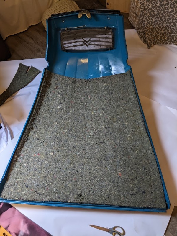

Cet après midi, j'ai enfin monté l'insonorisant de capot. Je l'avais depuis le début de la restauration, mais je n'ai jamais pris le temps de le poser. Je l'ai collé à la néoprène en bombe. D'expérience, ce genre de colle fonctionne plutôt bien si on respecte bien les instructions. Par contre, j'ai remarqué que l'insonorisant (thibaude) a tendance à se "délaminer" facilement. de ce constat, j'avais peur que la colle tienne bien, mais que la thibaude se défasse par couche, laissant au final qu'une fine couche d'insonorisant sur le capot.

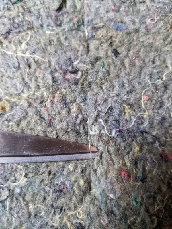

Du coup, j'ai cousu les différentes couches entre elles avec du fil de fer très fin. On va voir ce que ça donne dans le temps.
En tout cas, après un petit test, ça fonctionne très bien niveau sonore !
ça reste une 2cv, une fourgonnette qui plus est, et le bruit à quand même tendance à résonner dans la benne. Mais honnêtement, ça rend la voiture beaucoup plus agréable, ça résonne nettement moins sous le capot à plein régime !

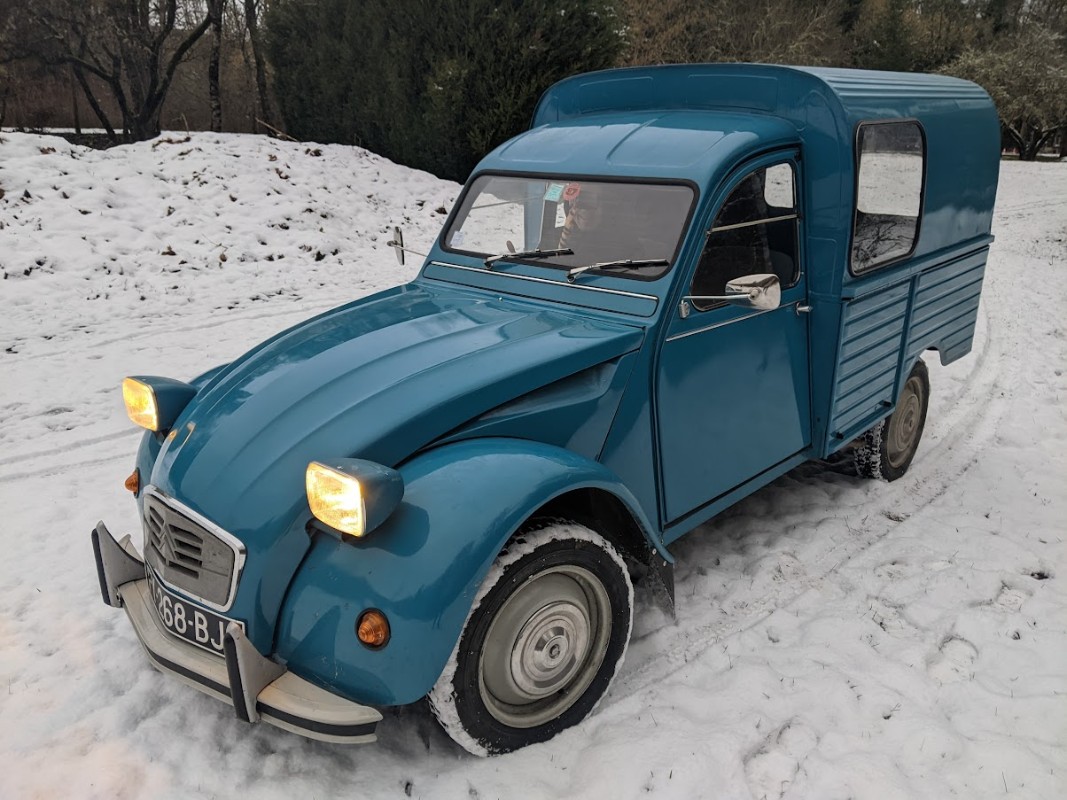

Il y a 2 semaines, j'ai eu l'occasion de tester la 2cv dans la neige. une amie est rester bloquée avec son berlingo (entre 5 et 10cm de neige sur la route). J'ai essayé de la dépanner avec ma 307 break équipée de 4 pneus neige, mais impossible d'emprunter la montée devant chez moi !
J'ai pris la 2cv, sans grand espoir car ne n'avais pas monté mon train de pneu à gros crampons (anciennement cloutés), mais à ma grande surprise, aucun problème ! ça se comporte extrêmement bien sur neige. Décollage en montée sans trop patiner, et une fois lancé, ça se comporte mieux que n'importe quelle voiture que j'ai eu l'occasion de conduire sur neige !! La perte d'adhérence est facile à anticiper, et ça met vraiment en confiance !
Si il n'y avait pas ce problème de sécurité comparé à une voiture moderne, ni de ZFE, je pense sincèrement que j'aurais troqué ma 307 pour une 2cv berline !
Voici une photo de la titine dans son nouvel environnement. (photo prise le lendemain, malheureusement la neige avait déjà presque intégralement fondue...)

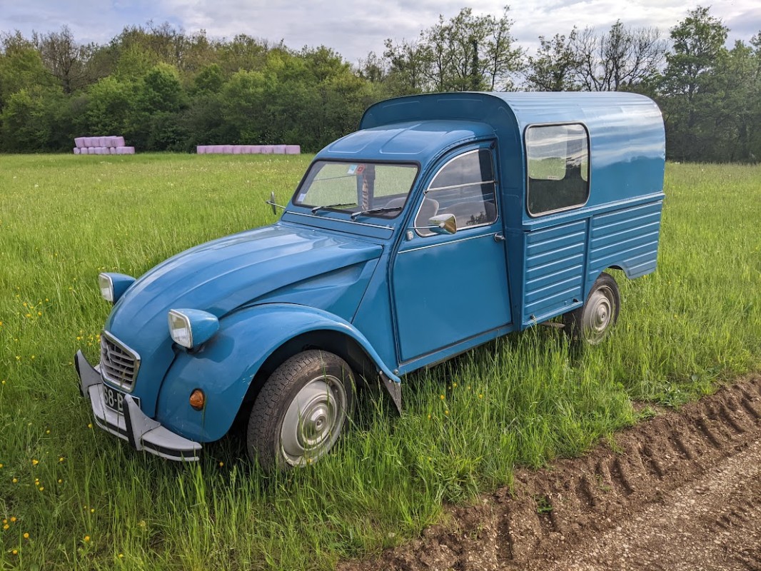

L'autre jour, nous sommes allés aux morilles, et faute d'en avoir trouvé, j'ai testé l'AK dans un nouvel environnement : les chemins !
Aucun problème à signaler, mon ami en clio 3 en a bien plus bavé !!

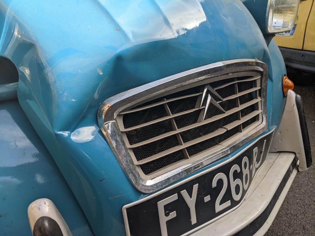

Un conducteur pensait qu'il n'y avait personne derrière lui et a décidé de reculer sans regarder...

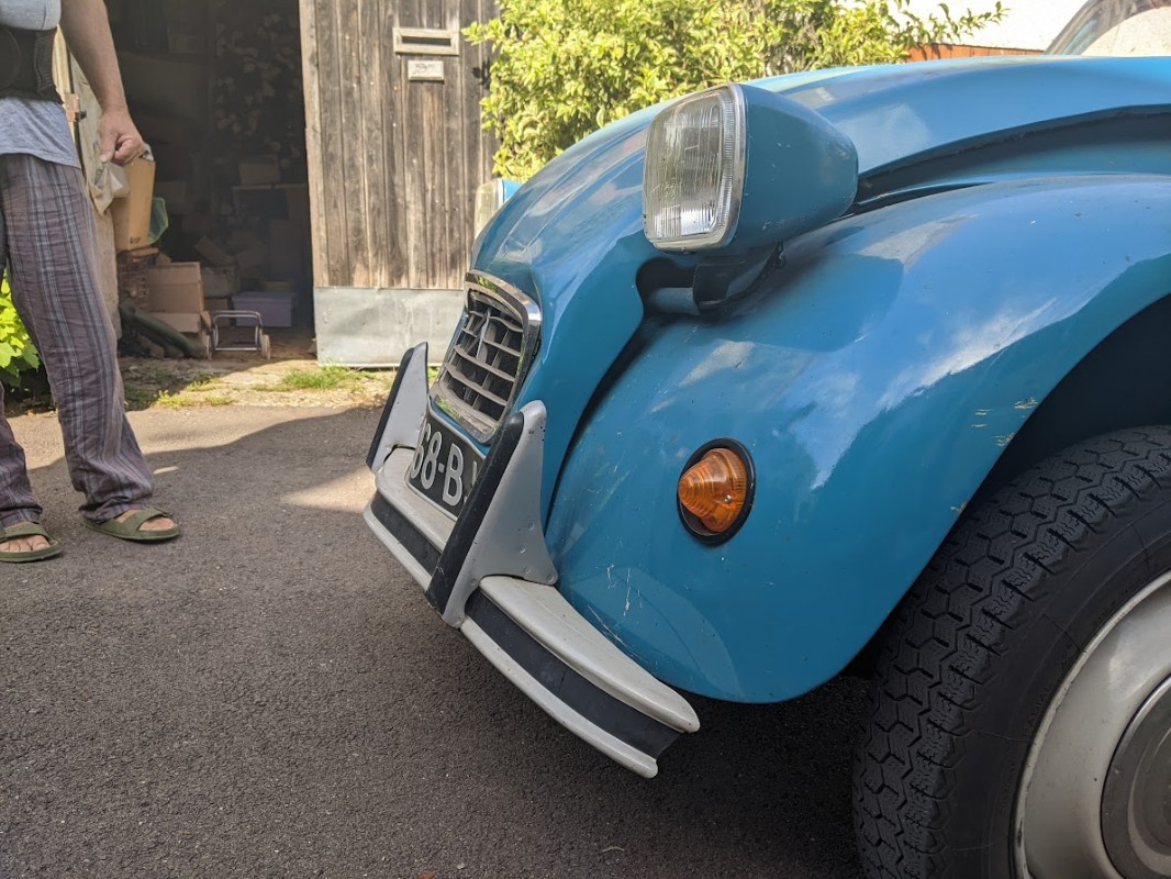

Voilà les dégâts : Je suis assez dégouté car c'est le pare choc en se soulevant qui est venu tordre le capot et casser la calandre...
L'assurance devrait tout prendre en charge puisque je ne suis pas responsable, mais c'est quand même dommage ! Je me demande quand même si le capot est redressable par un carrossier ? la déformation parait impressionnante, mais il n'y a pas de pli extrêmement prononcé.
Ce qui m'embête le plus, c'est qu'au vu de la qualité de la peinture (préparation très bof), même si le carrossier arrive à trouver une teinte identique, la différence de reflet va surement se voir.
Mais bon, ça aurait pu être bien pire, et ça m'a permis de constater qu'une 2cv, c'est quand même assez fragile
(l'autre conducteur n'a absolument pas un pet !)
