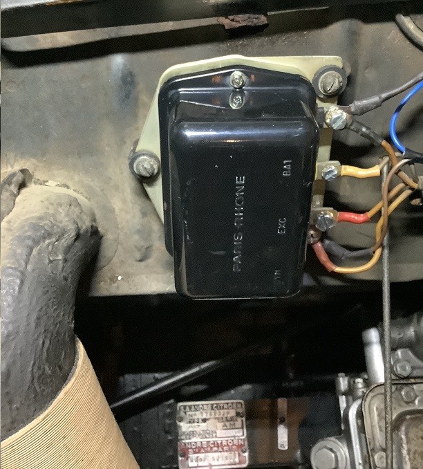

Depuis le début, j'ai un problème sur ma batterie: Le démarreur ne fonctionne plus, je le démonte, le nettoie, change les paliers (charbons OK), je recharge la batterie OK. Deuxième panne, plus de batterie, je pense à une perte sur le câblage, j'installe un coupe-circuit, je recharge OK. Troisième panne, batterie à plat et avec un allumage électronique, en dessous d'une certaine tension, ça ne fonctionne plus, démarrage impossible avec la manivelle.
Après vérifications en regardant des vidéos et des tutos, mon régulateur est HS. J'ai regardé pour en poser un électronique (merci lucky40 pour ton site Anglais, malheureusement ils ne font plus le 6v), d'autres fabricants que j'ai consulté en leur demandant si ma dynamo était compatible avec leur régulateur, sans réponses de leur part...
En cherchant le même régulateur Paris-Rhône XT212, j'ai trouvé la société Périgord Tacot qui refait tous les régulateurs, dynamos de toutes les anciennes voitures. Réception de mon nouveau régulateur sous 3 jours !
Après la dépose, on voit bien que la résistance est HS, partie visible de l'iceberg. Nettoyage et traitement du support avant la pose du nouveau régulateur : Pose du nouveau régulateur en nettoyant et désoxydant bien les câbles : On voit bien les écrous à la place des rivets.

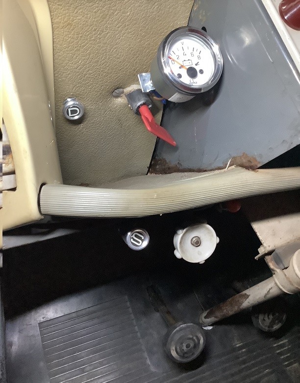

Pour vérifier la tension et la charge, j'ai acheté chez Classic Auto Elec un voltmètre 6 v :
Tout fonctionne parfaitement, ma batterie charge

Petite question au passage, @François16 . Ta tirette de démarreur et ton coupe-circuit sont à leur emplacement d'origine ?
Sur la mienne (quand je l'avais ...
), ils n'étaient pas du tout là. C'était à droite du volant, le démarreur sous la tablette à l'emplacement des starters actuels, et le coupe circuit, juste à gauche du levier de vitesses.

Bonjour Deuchémoi,Deuchémoi a écrit : ↑30 oct. 2022, 16:49 Petite question au passage, @François16 . Ta tirette de démarreur et ton coupe-circuit sont à leur emplacement d'origine ?
Sur la mienne (quand je l'avais ...), ils n'étaient pas du tout là. C'était à droite du volant, le démarreur sous la tablette à l'emplacement des starters actuels, et le coupe circuit, juste à gauche du levier de vitesses.
La tirette du démarreur est à la bonne place à droite du volant sous la tablette. La tirette que tu vois actionne la pompe à essence ( remonte un peu le post tu vas comprendre ), pour le coupe circuit, je l’ai installé, à gauche pour être plus près de la batterie.
- Messages : 17030
Re: Restauration 2CV AZAM 1965
Oui c'est vrai, maintenant que tu me le dis, ça me revient !François16 a écrit : ↑30 oct. 2022, 17:12 La tirette que tu vois actionne la pompe à essence ( remonte un peu le post tu vas comprendre ),
Ha oui, OK. Le mien y était déjà et semblait être installé d'origine. Il y avait une petite clef métallique, avec 2 tétons, pour faire un 1/4 de tour.pour le coupe circuit, je l’ai installé, à gauche pour être plus près de la batterie.

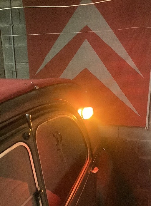

Maintenant place aux clignotants :
Remplacement de la centrale clignotant (obligatoire avec les leds) avec deux sorties 6 V clignotantes :
Sur la deuxième sortie j'ai branché un voyant rouge sur le côté gauche du tableau de bord. Un de plus avec le voltmètre, le coupe circuit et la tirette d'amorçage de la pompe à essence !
ça ne fait pas de bruit, c'est bien visible et discret, j'aime bien.
Pour le raccordement, j'avais au début une ampoule avec deux culots : Un pour le filament du clignotant et l'autre pour le filament des feux de position. Sur la nouvelle ampoule, un seul plot, j'ai juste mis les deux fils ensemble et ça fonctionne très bien : l'ampoule s'allume par le clignotant et par l'interrupteur des feux de position.
Clignotant instantané qui éclaire !
Il ne reste plus que les feux arrières.

Bonjour capra,capra a écrit : ↑07 janv. 2023, 18:59 Ha oui, en effet ça pète
Je n'ai pas eu besoin de remplacer ma centrale clignotante, mais dans ma version, j'ai seulement fait un rajout de clignotants led, pas un remplacement complet.
Est ce à cause du fait que la consommation avec les leds est trop faible pour faire fonctionner les anciennes centrales clignotantes? ( Histoire d'avoir confirmation, merci )
Pas de risque de retour de courant, si tu mets par exemple le clignotant à droite et que tu mets en même temps le feux de position gauche? (essayes pas si t'es pas sur )
En ajoutant une led en parallèle sur ton ampoule existante, tu n'as effectivement pas besoin de remplacer ta centrale clignotante, j'ai testé une ampoule seule avant de changer la centrale, elle restait allumée en permanence. Aucun retour de courant, tout fonctionne

Par précaution, je les remplace, nettoyage et traitement anti corrosion et ça éclaire maintenant au top.
Je recommande vivement à tous ceux qui ont des 2 cv 6 volts de faire ce changement :
- ça éclaire plus et instantanément (pour les clignotants c'est spectaculaire)
La consommation est divisée par 10
La durée de vie des ampoules...

Bonjour François, question peut être indiscrète, quel est le coût des ampoules led, pour le remplacement de ceux d'origine, sur une 2CV 6 d'apres d'après 82
- Messages : 17030
https://www.lasercar.fr/recherche?contr ... arch&s=2cvCHARLYSTONE a écrit : ↑08 janv. 2023, 11:11 Bonjour François, question peut être indiscrète, quel est le coût des ampoules led, pour le remplacement de ceux d'origine, sur une 2CV 6 d'apres d'après 82
199€ pour une 6v
119€ pour une 12v (ou 189€ pour le kit premium)

merci pour toutes ces infos deuchémoi,Deuchémoi a écrit : ↑08 janv. 2023, 11:16https://www.lasercar.fr/recherche?contr ... arch&s=2cvCHARLYSTONE a écrit : ↑08 janv. 2023, 11:11 Bonjour François, question peut être indiscrète, quel est le coût des ampoules led, pour le remplacement de ceux d'origine, sur une 2CV 6 d'apres d'après 82
199€ pour une 6v
j'adore ton voltmètre, en blanc et en 6 volts il n'y en a pas des masses.
bravo.

Merci à tous les deux
Compteur acheté chez CLASSIC AUTO ELEC
