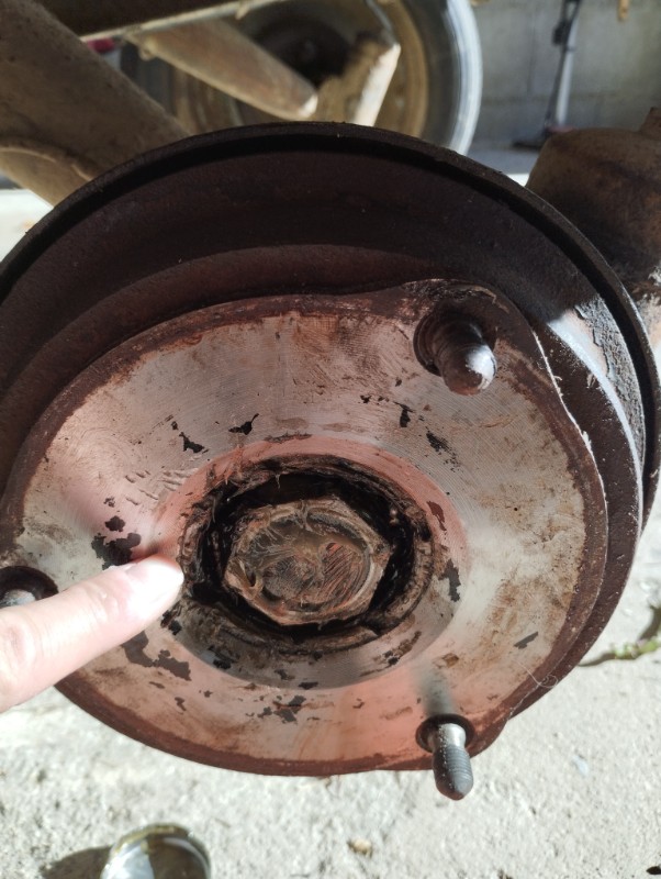

J'ai un tambour qui frotte et un escargot hs visiblement à l'arrière gauche .
J'ai récupéré une clef de 44, par contre à l'intérieur j'ai au niveau de mon doigt sur la photo une pièce en métal qui gène pour accéder à l'écrou completement, est ce normal ou est ce un bout de pièce cassé?
Merci pour votre aide

résolu, il n'y a plus qu'à tout régler....
Messages : 9333
Re: frein arrière AZLP récalcitrant
Résolu, c'est à dire?
Tu peux nous faire un retour?

Eric13190 a écrit : 22 oct. 2022, 14:48 Résolu, c'est à dire?
Du coup. j'ai réussi à enlever le frein d'écrou de 44, un étai avec ma clef de 44 et j'ai pu démonter le tambour, puis régler le tout pour arrêter que les machoires frottent et me freient beaucoup car en montagne avec 12cv vaut mieux optimiser :-)
