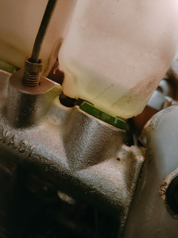

après une fuite de liquide à la base d'une des alimentation du maitre cylindre, j'ai démonté le réservoir (2 bacs) et constaté que les joints étaient abimés. j'ai achete des neufs et remonté l'ensemble sur la rampe mais désormais impossible d'emmencher le reservoir pour entendre le clips : j'ai 3/4 mm de jeu avec les joints.
J'ai appuyé / approché le reservoir avec des serre joint pour venir écraser au plus proche les joints mais rien ni fait ...... Pouvez vous me conseiller ?

j'avais deja vu le poste de sami=> et je me suis appuyé sur son pas a pas .... sauf que meme apres "écrasement" du bocal sur les joints j'ai toujours le jeu entre le bas du reservoir et les joints. C pourquoi je re consulte la communuté
Est-ce qu'il y aurait différents réservoirs et des incompatibilités avec les joints (verts pour LHM) ?

J'ai oublié de préciser j'ai acheté 2 joints neufs au Méhari club , je ne voulais pas prendre de risque sur la qualité. Personne n'a eu un cas similaire ....snif.....

Encore une question. J'ai 2 mm de jeu entre la cuve et le joint, j'ai mis du lhm et depuis 1 semaine je ''ai pas de fuite. Est ce vraiment obligatoire d'avoir contact entre la cuve et le joint ? Puis je rouler comme ça?

Ça a l'air bon :???: fais un essai à un moment où il y a peu de trafic et tu refais ton niveau.
Je n'ai pas le même système mais peut-être que quelqu'un pourrait vérifier sur le sien. :)

1 mois après je vous fait un retour : j'ai suivi vos conseils et surveiller : tout va bien, rien ne fuit
Problème résolu !
