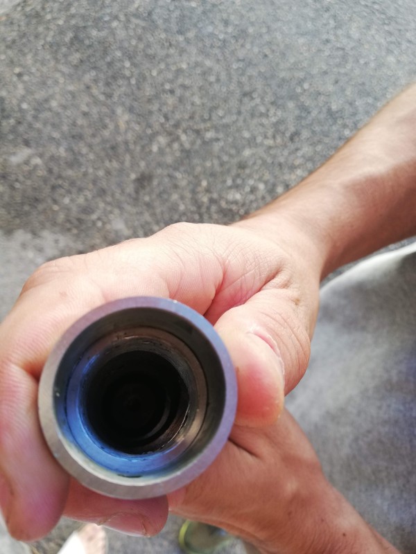

Re: Bague de guidage
On voit bien que ça rentrera pas

Re: la bague de guidage ne rentre pas sur la crémaillère de ma 2cv
Bonjour, prend contact avec le SAV de ton revendeur ,peux être qu'ils t 'ont vendu la bague d'un autre modèle
- Messages : 9470
+1 avec Charlystone, dans les différents sujets abordés dans le forum, la bague coulisse.CHARLYSTONE a écrit : ↑08 sept. 2022, 12:43 Bonjour, prend contact avec le SAV de ton revendeur ,peux être qu'ils t 'ont vendu la bague d'un autre modèle
Pourtant toutes les bagues proposées ont un diamètre de 27,6mm, aurais tu une crémaillère d'un autre modèle
J'ai contacté le revendeur, j'attend le retour avec impatience, surtout que ma voiture est bloqué du coup
La crémaillère et la bague vienne de chez eux, mais même sur ma crémaillère d'origine sa rentre pas
je vous tiens au courant de l'évolution. J'ai eu une réponse ce jour et il semblerait que la crémaillère ne soit pas la bonne.
Je devrais recevoir la nouvelle dans la semaine je vous dirais si le souci est résolu.
Reçu aujourd'hui la nouvelle crémaillère et tout se remonte
Bon petit soucis au moment de serrer l'écrou qui tiens les barres de direction une rotule tourne dans le vide(rotule côté denture). Je pense que je n'ai pas assez serré la bague au bout de la crémaillère, vous en pensez quoi?
