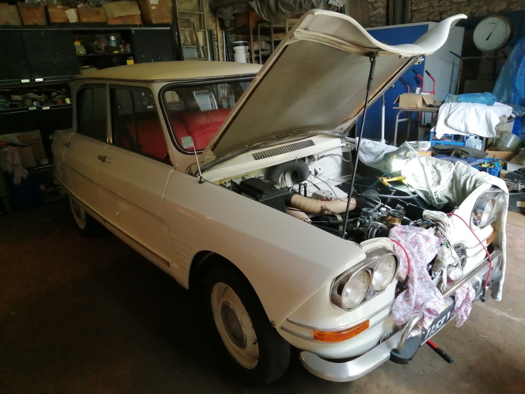

A la demande de Eric, voici quelques photos de ce qui reste à faire sur la 3CV

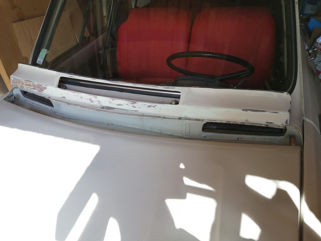

- Peindre et reposer le cache avec sa grille sous le pare brise

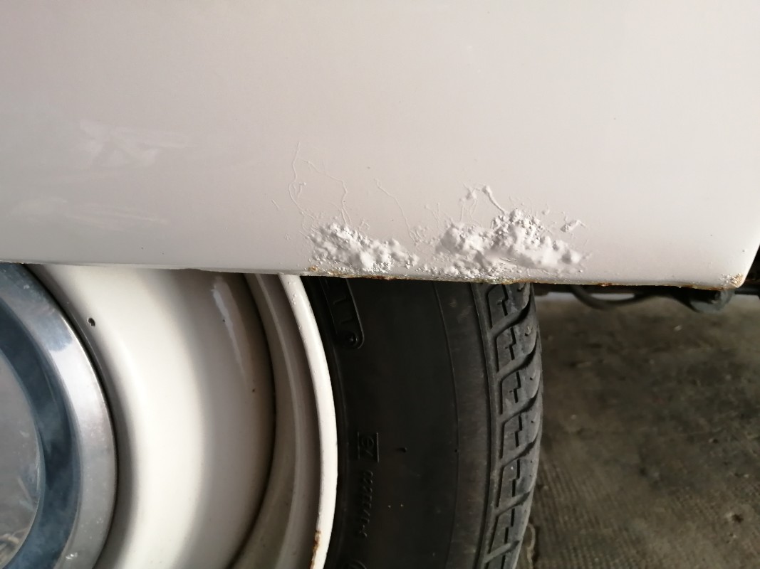

- corrosion en bas de l'aile arrière D, maladie chronique mais encore rattrapable j'espère
- bouffiole de corrosion sur l'arrière G, qui n'a jamais bougé mais est à retoucher

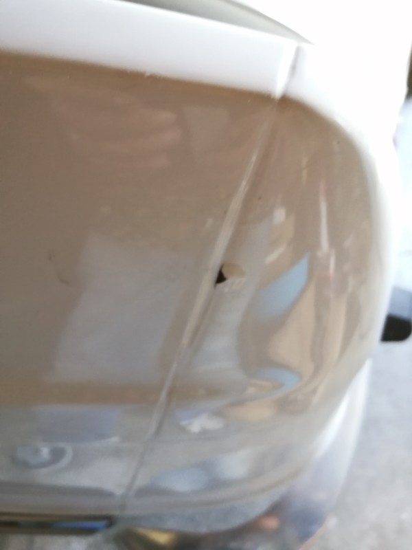

- quelques petits pets de peinture à reprendre

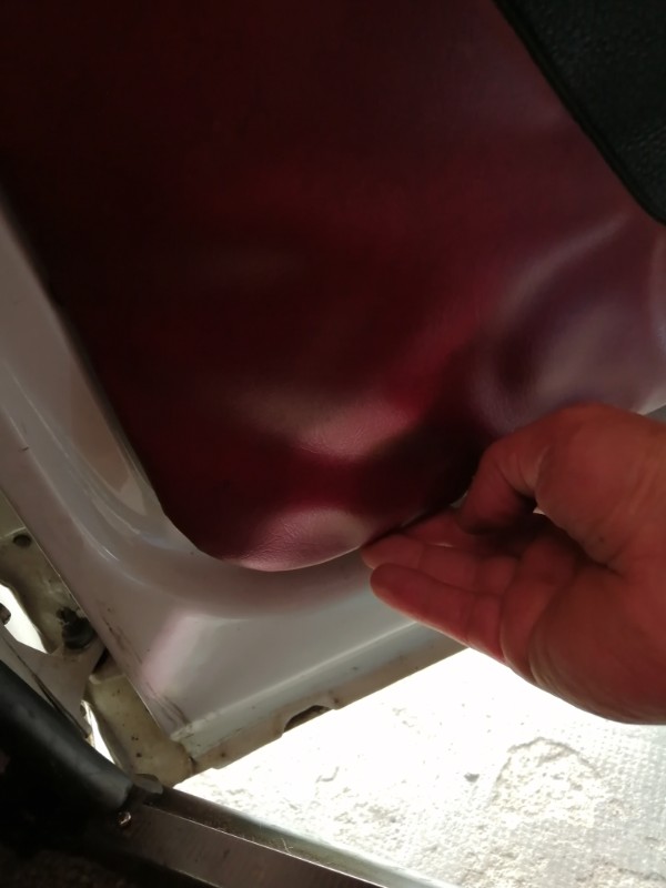

- les panneaux de porte conducteur et passager 'badent' comme on dit dans le sud-Vienne.

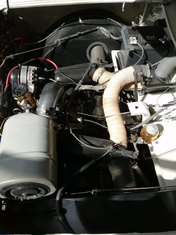

Pour le plaisir, une petite photo du compartiment moteur refait ! Ce n'est pas du cognac dans le bocal de frein, car souvenez-vous, j'ai arrêté de boire ;)
Remarquez les magnifiques caoutchoucs au passage des gaines dans les passages de roues : ils ont 53 ans.
Pour les remettre à neuf, j'ai fait :
1 - nettoyage à la brosse et eau savonneuse chaude
2 - re-nettoyage à l'essence F
3 - re-re-nettoyage au WD40
4 - essuyage
