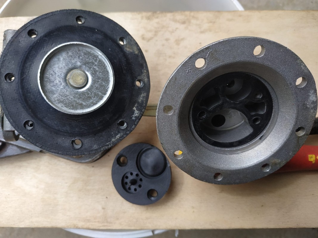

Petit démontage de la pompe à essence.
Remplacement de quelques durites et en insistant un peu.. Elle démarre !

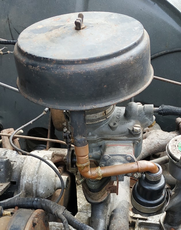

Que pensez-vous du filtre à air ?

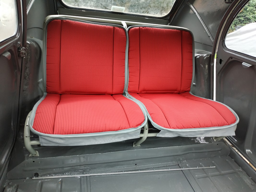

Un petit avant / après pour mémoire

Bonsoir à tous,
Petit problème en voulant installer le filtre à air, ce dernier serait environ 1 cm trop haut...
Diamètre OK.
Avez-vous déjà rencontré ce cas de figure ?
Quel pourrait être le problème ?

adhl a écrit : 22 août 2022, 17:36 Un petit avant / après pour mémoire
Il y a des petites agrafes pour tendre l'avant des assises !! :drapeaublanc:

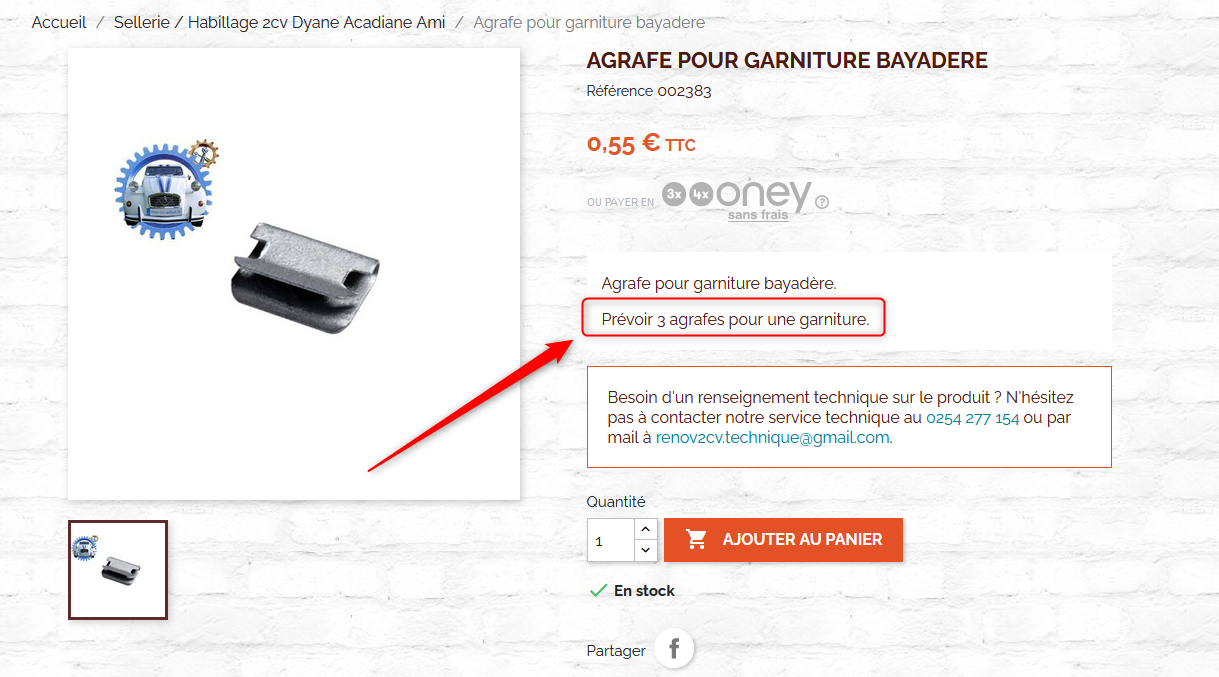

Chez Renov36
https://www.renov-2cv-mehari36.com/fr/s ... 23411.html
adhl
Messages : 128

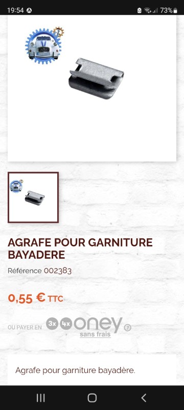

Merci de ce retour.
Savez-vous combien il faut en prévoir par assise ?
Sont-elles également utilisées au dos des dossiers des assises avant ?
Messages : 1606
Re: Restauration 2CV AZL (ou AZLP) de 1958
Si tu cliques sur le lien que l'on t'a donné, tu as la réponse à l'une de tes questions !!!!!! :siffle:

Si tu ne lis pas les réponses et les liens que l'on prend la peine de chercher et de te donner, on et mal barrés :gnark: !
En fait depuis le début tu questionnes sans te donner la peine de chercher !!
Messages : 7147
Bon,ont va t'aider il te faut 3 agrafes par garniture ;)
Un avant Après ????
Sur une photo c'est la banquette arrière et sur l'autre la banquette avant !! Mais hormis ce détail amusant, il devait bien y avoir les agrafes au démontage !!
