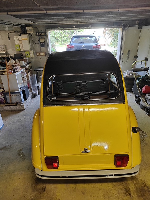

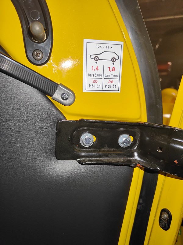

Petite suite de ma restauration : La capote.
J'ai commandé et reçu la capote à ouverture intérieure et tous les éléments dont j'avais besoin chez Renov2CV.
A l'ouverture du carton, et à l'inspection des pièces, j'ai eu la mauvaise surprise de voir ça :
Bon, rien de méchant me direz-vous. J'ai déjà vu plus de rouille que ça.
Mais comme c'est un produit neuf, j'estime que la rouille est vraiment superflue.
Après avoir pris contact avec le vendeur, ils n'ont pas cherché et m'ont de suite proposé 2 solutions : Le remplacement de l'article ou un Avoir.
Avec le remplacement, cela voulait dire que je n'installé pas la capote rapidement (je sais, je ne suis pas à quelques jours/semaines près), mais comme je m'étais décidé de mettre en place la capote, alors j'ai pris l'Avoir.
Et après un petit grattage et traitement de la rouille, cette dernière n'était pas très étendu, donc....
Comme ça, au moins l'habitacle est un peu plus protégé contre la poussière

Bonjour, il t'ont pas vendu une capote neuve mais une échange standard, c'est à dire que la toile est neuve mais la vitre et les armatures métalliques sont rénové
- Filofax
- Messages : 1742
Re: Restauration 2CV6 spéciale de 86
L'échange qu'ils me proposaient ne concerné que l'arceau du portique.CHARLYSTONE a écrit : ↑16 oct. 2022, 19:11 Bonjour, il t'ont pas vendu une capote neuve mais une échange standard, c'est à dire que la toile est neuve mais la vitre et les armatures métalliques sont rénové
Sinon la capote, les armatures, la traverse arrière, la vitre, tout est neuf, aucun problème à ce niveau.

J'ai oublié de vous dire également que j'ai remis l'autolocant pour la pression des penumatiques.
C'est l'essentiel
C'est l'essentiel
