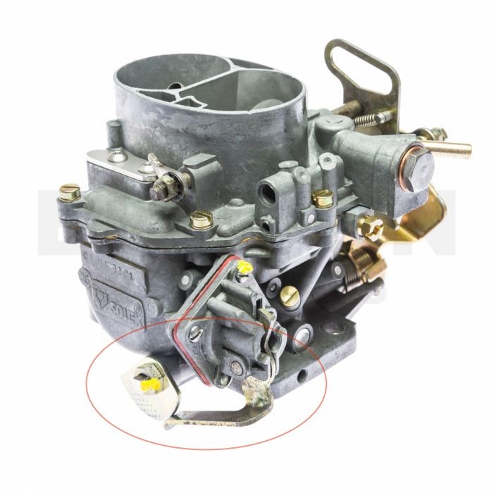

Bonjour à tous, merci de m'accueillir sur le forum :)
Je suis des Bouches du Rhône, et je viens enfin de pouvoir d'acquérir une 2 cv 6 de 1989 mon rêve :amour:
J'aurai besoin d'un renseignement j'ai un léger suintement sur mon carburateur double corps j'ai entouré l'endroit sur la photo.
Pouvez-vous me dire à quoi correspond cette pièce et à quoi elle sert.
Merci ;-)

Personne n'a une idée du nom de cette pièce et surtout son rôle ?

progress a écrit : 31 juil. 2022, 12:12 Personne n'a une idée du nom de cette pièce et surtout son rôle ?
C'est la pompe de reprise et la fuite vient sûrement de la membrane, tu peux enlever les 4 vis de 3 et contrôler son état
Re: Suintement carburateur double corps de ma 2cv
+1.
Verifie la membrane de pompe de reprise, voir la changer direct, quitte à démonter autant remettre du neuf. Après tu vois si ça sointe toujours...

Ok
Merci de m'avoir renseigné, je vais donc changer la membrane et je vous tiens au courant :wink:
