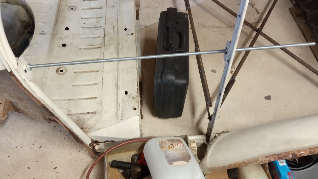

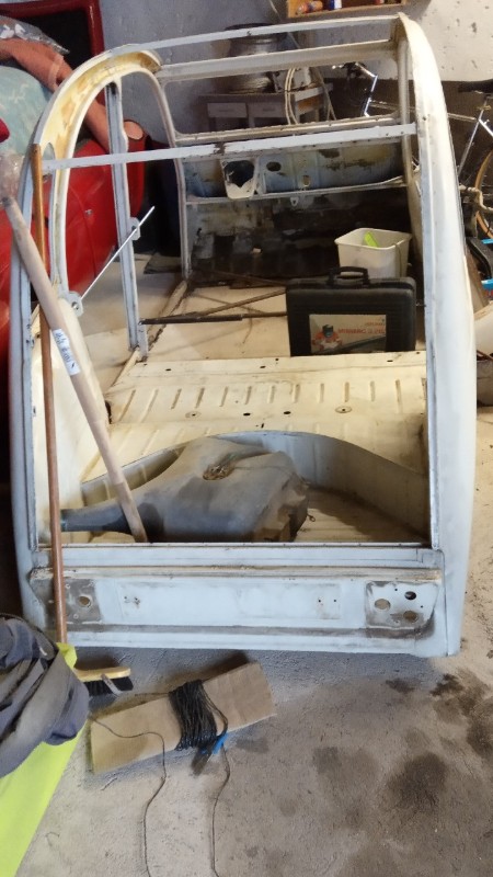

je viens de décider de la restauration de la 2cv france 3 de mon fils, elle est en triste état a vécu sur Marseille
ce n'est pas ma première restauration car j'ai une Floride S de 63 une murena 2.2 de 82 , un djet V de 66
donc je viens de déposer la coque ou j'ai du bridé les montants centraux mais aussi bridé l'arrière par les emplacements des gaches
je n'ai pas trouvé mieux j'ai des photos que je passerai plus tard

sur la photo 4 la tige fileté c'est du 12 avec un ecrou a l'intérieur, on ne le voit pas, pour bloquer
sur la photo 5 la ou c'est mangé ce qui fait que j'ai du poser cette tige filetée pour rigidifier l'ensemble et tenir les bon écartements

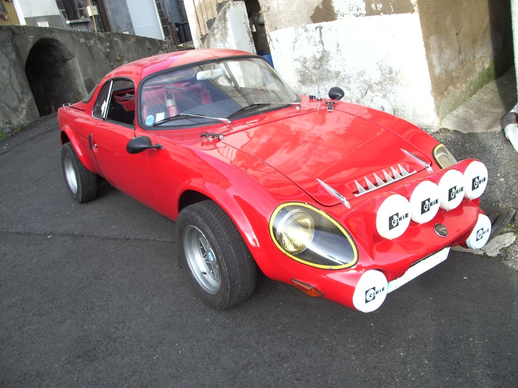

Je ne serais pas contre de voir des photos de la MATRA et de la Jet!!!
J'a visité le Musée MATRA il y a peu, j'en ai pris plein les yeux!!

il suffit de demander

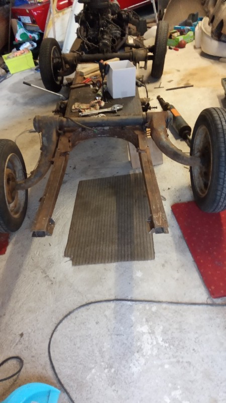

la france 3
le chassis est décapé et passé au phosphatant férose
il n'y a plus qu'a le passer au noir a chassis marque Kramp je verrai la semaine prochaine si un distributeur
a ça sinon je le commande
le dinitrole corp creux est commandé avec le pistolet j'ai pris 5 litres
l'essieu AR et passé au férose aussi , j'ai commencé a nettoyer tout les petits accessoires purée c'est long
