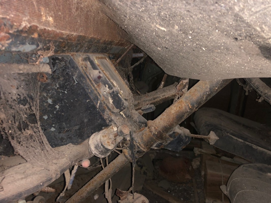

On m'a proposé un pick-up 2CV, le seul problème avant d'accepter l'offre, est que je voudrais savoir si ce modèle a vraiment existé ou si l'ancien propriétaire a fait les modifications lui-même.
Voici quelques photos pour avoir votre avis.
Au plaisir de vous lire.

Je passe en coup de vent donc pas trop le temps de chercher mais ton AZU semble bien de 62 (tirette starter et compteur ok) et semble aussi une AZU de société (genre la poste, EDF, …) car elle a un pare choc comme les PO.
A voir donc sur la CG car c’était peut être une version avec une telle utilité (il y a bien eu de AZU militaire, etc..)

Ce qui est étrange, c'est qu'il n'y a pas de cockpit, mais qu'elle est couverte comme une Méhari ...

A priori, ta 2cv serait de 63 (au vu du numero de serie que je vois) et certainement une version pick up bachée comme içi : https://www.largus.fr/actualite-automob ... diapo.html
Une sorte d'hybride entre une AZU fourgonnette, pick up et mehari :mdr:
C'est sympa le don, cependant, si tu ne connais pas l'ancien proprio, ca va etre dur ! Meme si le propriétaire n'est plus vivant (par exemple c'est son fils qui te la donne), ca peut se gérer...par contre, sans tracabilité, ca va etre TRES compliqué ! (A part si tu connais un gendarme)

Suite à une demande d'info à L'atelier des chevrons, ci-dessous la réponse:
Bonjour et merci de votre sollicitation.
Des pickup azu n'ont existés que les butagaz... et ils n'avaient pas cette découpe de toit au poste de conduite.
Le modèle présenté est certainement une fabrication artisanale, elle ne devrait pas passer au CT.
Votre autre possibilité de recherche est de demander une identité auprès du patrimoine Citroën, cela vous coûtera quelques euros...
Bonne journée.

Oui c'est ce que je pensais, maintenant il te donne un bon conseil, avant de t'engager dans une restauration non seulement chronophage mais aussi coûteuse, demande un certificat à l'aventure Citroën qui te donneront une réponse claire te permettant de te projeter.
