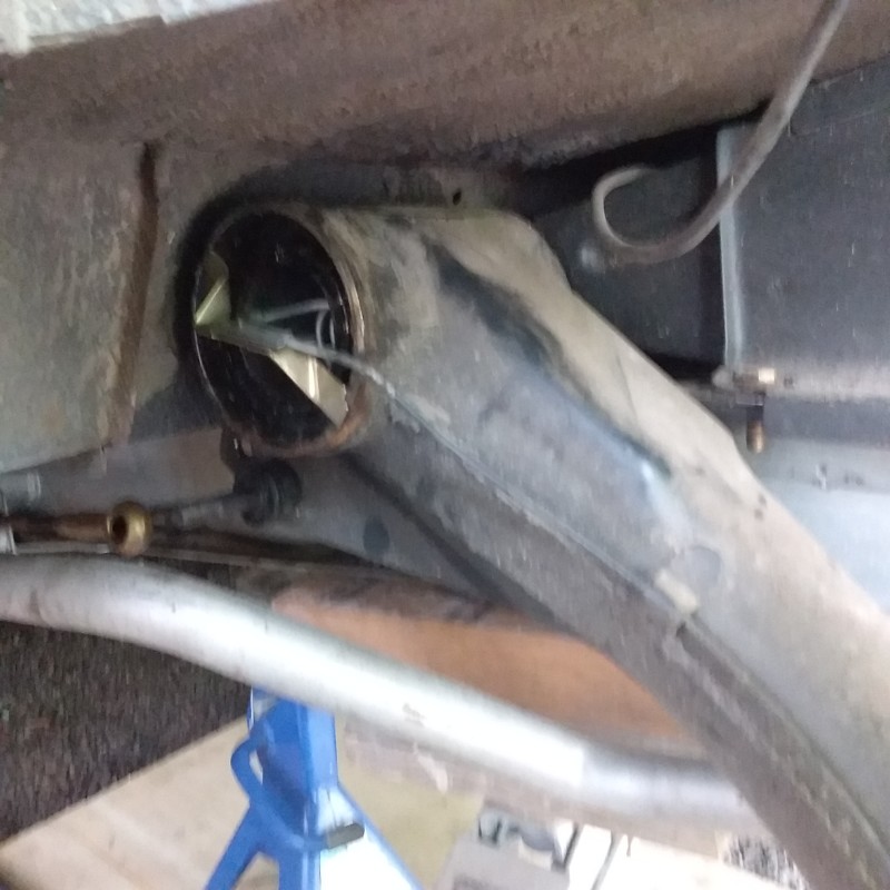

Salut à toutes et tous
Voilà bien longtemps que je n’ai rien posté sur le forum.
Et aujourd'hui, j’ai besoin de vos connaissances. Je dois changer les roulements de bras arrière, coté conducteur.
Avez vous déjà fait cette opération ? Peut on le faire sans avoir à enlever l’essieu du châssis :enerve2:.
J’ai commencé l’opération, voici ou j’en suis :
Quand est il aussi du tuyau de frein ?
Merci par avance de vos conseils.

Je pense que c'est faisable de changer les roulement sans démonter l'essieux arrière.
Par contre, tu vas t'assumer 3 secondes.
En effet, c'est le tuyaux de frein qui va être le plus ennuyeux, mais je pense que tu peux tirer dessus, il est en forme de "ressort".
Ensuite, il te faudra obligatoirement débrancher le tuyaux de frein au niveau du cylindre de roue et le dégrafer du bras pour pouvoir faire passer le roulement.
Ca m'étonnerais que Citroën préconisé de décaisser pour changer les roulements, donc....
Bon courage

c'est possible, il y a un tuto dans le 2cv expert "tome 3".
par contre ça ne va pas être évident pour sortir le roulement car il y a peu de place. :2cvrose:

Salut @Filofax , pour ce qui est du tuyau de frein, je m'en doutais, en plus c'est marqué dans la revue technique. Mais à ton avis le bras, on peut le sortir ou pas. Car pour moi la caisse gêne. Il n'y a pas la place.
En ce qui concerne le ou les roulements, il me semble, si je dis pas de bêtises, qu'il y en a deux ? Peut on changer les deux sans sortir le bras de son essieu ?
Je suis comme plux, il faut m'expliquer longtemps mais je comprends au bout d'un moment :mdrr:.
Mais pourquoi vouloir changer se roulement me direz vous ? Car depuis une bonne semaine, j'entends un craquement à l'arrière dès qu'il y a une irrégularité sur la route. Je ne pense pas que ça vienne de l'amortisseur, ils sont neuf, ni du pot de suspension. A votre avis ?

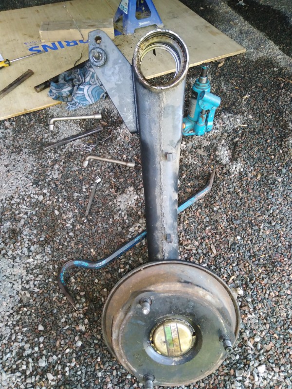

Après presque un mois sans avoir eu le temps de m’y mettre et bien voilà, j’ai sorti le bras arrière à l’instant. J’ai fait tout comme vois me l’avais indiqué et ça sort presque tout seul, faut juste s’y mettre.
Maintenant, si j’ai bien compris, il faut que je commande 2 roulements ? C’est les deux même ? Sur le site Renov2cv, il y a aussi des arrêts d’huiles, il en faut 2 aussi ?
Désolé pour mes questions qui pour certains semble peut-être un peut bête....

Quand je veux savoir combien il faut de pièces, je recherche sur Burton car ils donnent le nombre de référence nécessaires.

Merci @Eric13190 , j’ai suivi ton conseil et est commandé il y a 5 minutes.

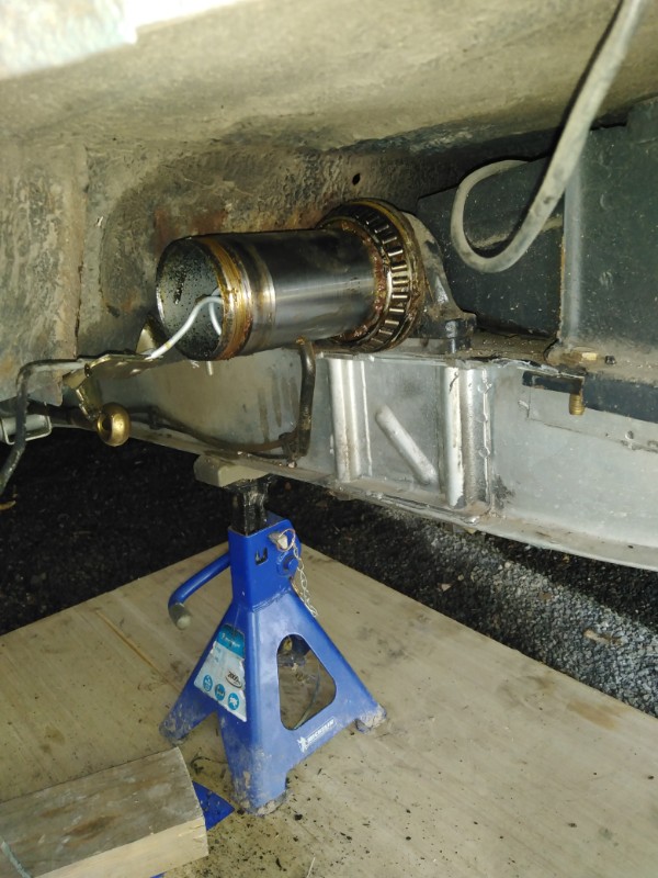

J’ai reçu les roulements aujourd'hui, je m’y suis donc mis de suite...
Les cages a l’intérieur du ras pas de soucis, ça s’était facile. Par contre, la partie qui est resté sur l’essieux c’est moins facile. Sur le pdf du tome 3 du 2cvexpert, ils sont sur l’etabli, moi l’essieux est toujours sur le châssis. Je suis preneur de vos conseils et de vos lumières...

ce que j'ai fait: j'ai pris une des cages du roulement déposé et je l'ai meulé afin qu'elle me serve à pousser la nouvelle :wink:
:salut: et en faisant comme t'a conseillé @helios , ça ne marche pas :???: ou on parle d'autres choses que je n'ai pas capter? :mdrr:

Salut Mikey , effectivement si tu n'as pas d'arrache , tu peux prendre un fer plat et le tordre à l'opposé aux 2 extrémités à l'équerre , coté roulement au plus bas derrière celui-ci sans toucher l'essieu et tu tapes avec un marteau tout doucement sur tout le pourtour du roulement , graisses l'essieu pour l'aider à coulisser .

Salut @Eric13190 , je pense que le système d’@helios c’est pour pousser le roulement neuf a son emplacement, à la place de l’ancien. Je vais sûrement m’en inspirer.
Salut @RICMAN41 , pas bête du tout ton idée, j’essaie cela demain, aujourd'hui je n’aurai pas le temps. Cela fait maintenant un mois voir plus que ma deuch est à l’arrêt et ça commence à faire long. Il fait bon et j’en profite pas :enerve2: .

Bon et bien ça y est les roulements sont changé. Et plus de bruit de craquement dans le bras, cool. Manque plus que la petite goupille pour empêcher le gros écrou de se desserrer et le collier qui maintien le gros cache en plastique. D’ailleurs d’après vous ou puis je trouver se genre de collier assez long ?
Et qui a dit que c’était facile de changer c’est put... de roulement au faite :mdrr: :enerve2: :mdrr: . J’ai galéré comme pas possible. Pas de place et de la graisse partout... de plus le gros ecrou neuf, de chez renov2cv ne vis pas, encore de l’adaptable. J’ai donc remis l’ancien. Je vais leur faire un mail pour leur signaler le problème.
