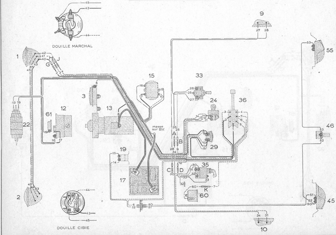

L’amperemetre (ce que tu nommes variateur) à un + direct puisqu’il est relié directement au + du démarreur ! (Fil 8)
Voir schéma Concernant ta masse, tu es sûr que tout est ok? Démarreur, régulateur et BV
