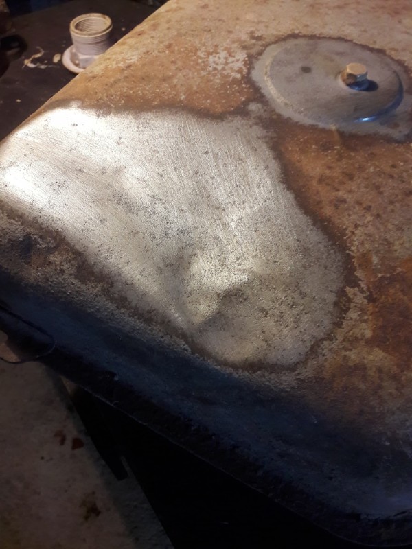

:drapeaublanc: Je suis toujours sur le chantier, le chassis est bien redressé mais j'attends toujours le MIG du copain et il ne vient pas tous les week-ends. j'ai essayé le poste LIDL sans résultats encourageants. En attendant, je fais des boulots annexes
J'ai sablé le réservoir pour essayer de le décabosser, il est foutu, percé de partout, hop! poubelle! :enerve2:
