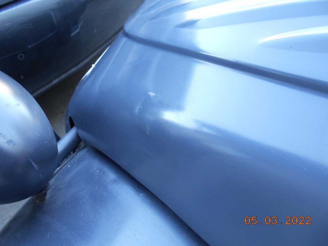

Petit débosselage de capot...

denis56 a écrit : 08 mars 2022, 06:29 Petit débosselage de capot...
Respect, une question : tu as fait un raccord 'fondu' puis un coup de vernis raccord + polissage ??? parceque ça à l'air nickel et ça me laisse rêveur ... :clap: :???:

Oui, dis nous-en plus sur tes retouches de peintures qui ne se voient pas !

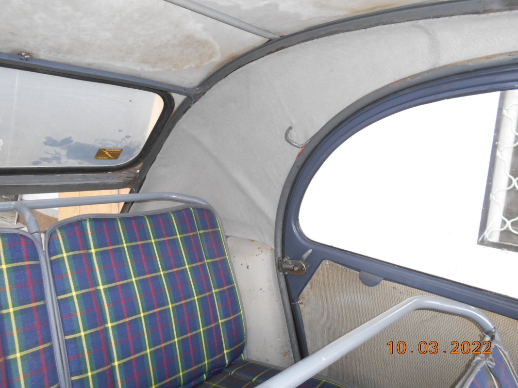

Sinon, concernant le tissu de custode j'ai opté pour la feutrine grise. En fait cela rend pas mal !
Mais le plus facile est de couper le pièce de tissu en deux et sans doute de commencer par l'arrière contrairement à ce que j'ai fait !

Socotel a écrit : 10 mars 2022, 09:41 Une pure merveille...
Sinon, juste pour chipoter, tu devrais repeindre la pédale en noir ! :mdrr:
Pas grand chose à dire sinon que j'utilise de la peinture satinée qu'un fabriquant de peinture me fait à la teinte exacte de ce que j'ai à retoucher.
Déjà au niveau de la teinte ca le fait !
Ensuite paille de fer pour tout fondre et enlever une éventuelle peau d'orange, et polish pour faire un peu briller....
La peinture ancienne un peu ternie et le manque de brillant m'aident beaucoup !!

A noter que j'ai laissé le tissu d'origine sur les joues d'ailes et que cela ne choque pas !
