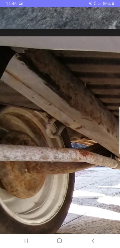

Salut à tous,
J'ai besoin de vos avis à propos de l'état du châssis de la 2cv6
La rouille sur les brancards et le bras de roues
Vous en dites quoi svp?

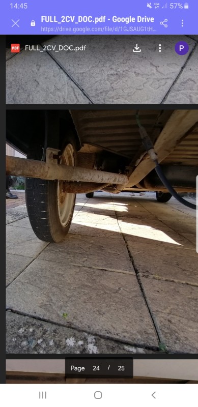

Franchement, c'est très difficile de se rendre compte sur ces 3 photos qui ne montrent pas grand chose finalement !

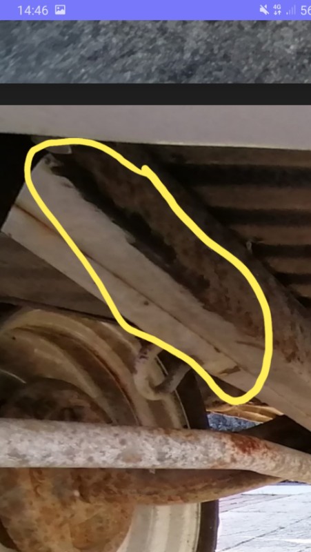

La rouille est surtout vers les boucles de remorquage ou accrochage d et g sur les branquards et aussi sur les bras de roues.
C'est insignifiant d'après vous? :surpris:

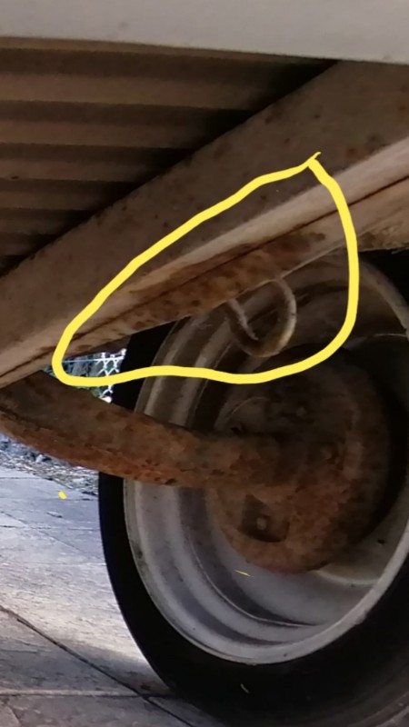

Vous savez si c'est normal que les "plats" où sont soudées les boucles soient "déversées"? Et c'est pas trop rouillé svp?
Et les bras de roues d'après vous?
Merci. :merci:

Ca semble superficiel ! Mais ça semble seulement ... Encore une fois, difficile de se faire une idée comme ça !🙁
Si c'est superficiel, pas de soucis. Si c'est perforant ou que ça part en mille-feuille, là, c'est une autre histoire. :pascontent:

Pour la rouille, je me rapproche de l'avis Deuchémoi, cela a l'air de la rouille de surface mais les photos sont quelques fois trompeuse.
Prends un tournevis et gratte un peu là où ça te semble douteux, je ne l’ai pas fait et je le regrette, là où je croyais qu'il y avait ce tyoe de rouille et bien en fait il est apparue un trou :larmes: rien de grave en soit mais...

Pour ton châssis, il a l’air en super état :p
Sinon, pour être plus sérieux, avec 3 photos, on ne voit pas grand chose mais dans tout les cas, si tu es parti:pour déposer le châssis, tu le verras à la dépose de la caisse. Maintenant, cela ne semble pas très grave !
Prends un tourne et regarde si c’est de la corrosion perforante !

moi qui en ai restauré plusieurs, je ne vois à première vue que de la rouille superficielle.

moi je ne suis pas spécialiste, la seule chose qui me parait un peu bizarre c'est ces boucles repliées vers le bas avec le rebord aussi.
comme si elle a été sanglé avec force. :pensif:

Oui pour répondre moi aussi les boucles vers le bas et les pllats déversés je trouve ça étrange...
Je ne me souviens pas sur mon ancienne 2cv6 que c'était comme ça...
Vous les plats sont bien en.ligne avec les brancards de châssis sur les vôtres?
Et les anneaux non déversés? :surpris:
