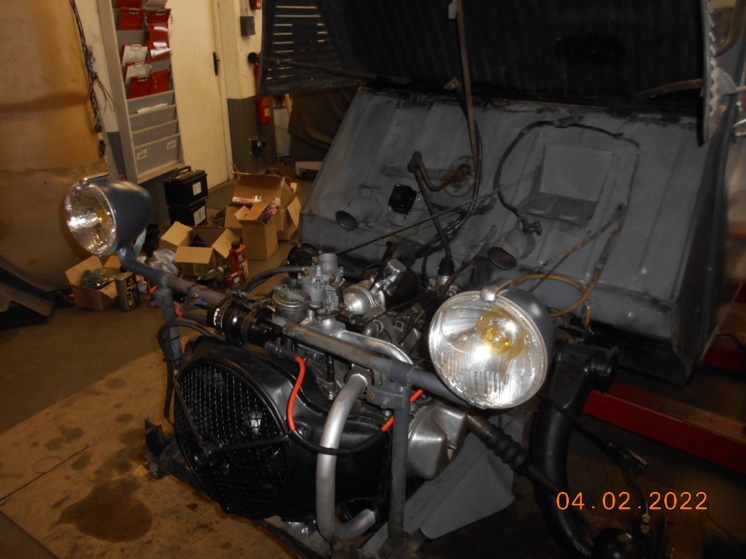

J'ai démonté le pare chocs et suis entrain de lui refaire une beauté !!
En attendant freins tout neufs montés sur la boite de vitesses !!
Ca prend tournure !!

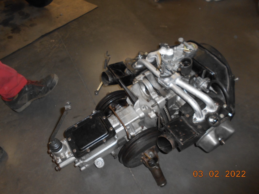

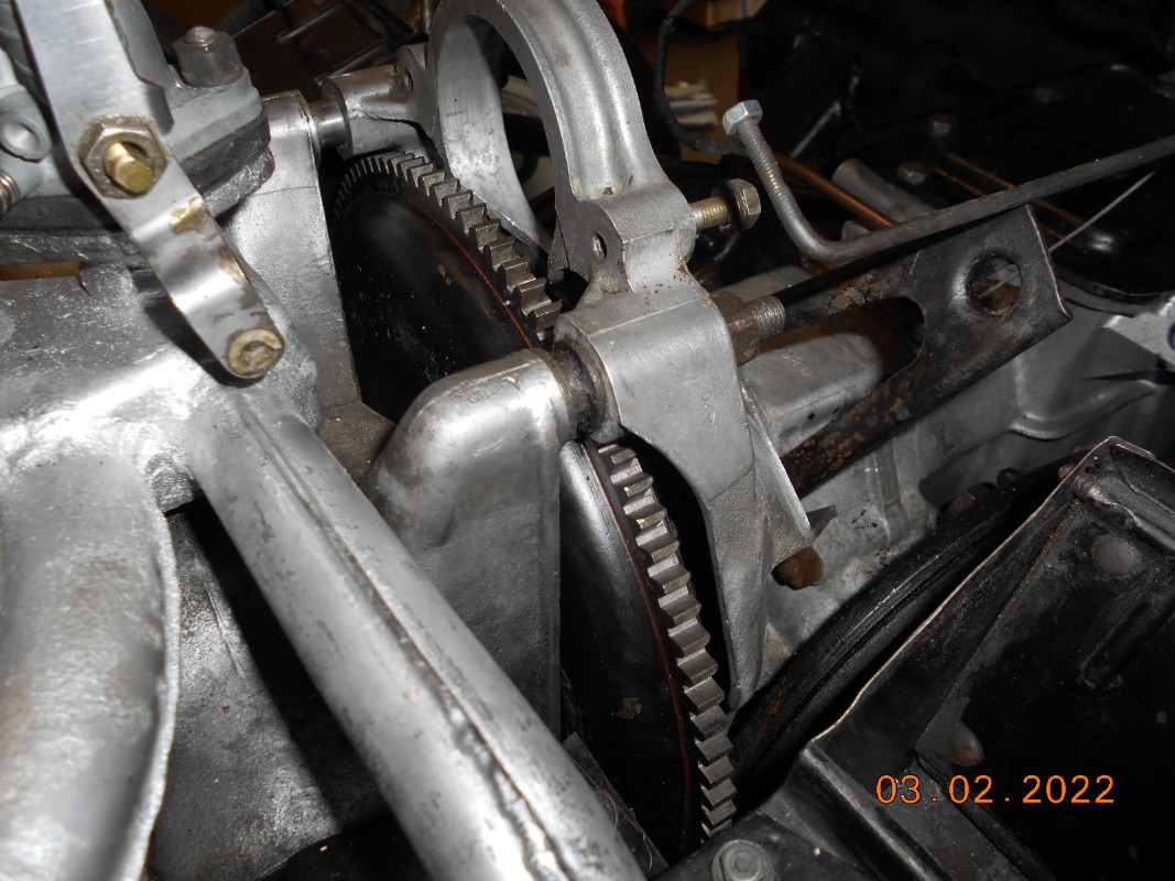

Ok merci par contre petit souci au moment de l'association boite/moteur.
Nous avons bien des entretoises positionnées en diagonale qui permettent de bien serrer le moteur: Pas de souci !
Par contre dans les autres points de fixation il y a des guides qui s'emboitent dans le bloc moteur et sont solidaires de la boite.
Mais quand on serre le moteur et la boite, on n'arrive pas en butée et donc on commence à tordre la boite. Bref ce montage est loin d'être mécanique et c'est comme s'il manquait des entretoises sur ces guides ou des rondelles au fond pour prendre appui plus tôt...
Avez vous une réponse car il n'y avait rien au démontage.
En gros le moteur n'est fixé que par les deux vis disposant des entretoises, les autres vis ne serrent pas !
Messages : 9486
Re: Réfection 2cv AZ 1955
Est ce que c'est pas l'arbre primaire de la boîte qui n'est pas correctement positionné et qui "crée" cet "décalage" :???:
Messages : 1606
Les entretoisent de toutes façons (et que je n'ai pas ajoutées, elles étaient là au démontage) déterminent la distance entre le moteur et la boite !!
Mon souci ce sont les autres fixations qui ne permettent pas un serrage ou sinon je tords le carter de boite !!
Comme s'il manquait de la longueur aux cylindre de guidage ou une rondelle au fond pour venir en appui..
L'entretoise est bien présente au premier plan, et fixe la distance boite/moteur. Mais de l'autre côté qui a t-il entre boite et moteur hormis le tube de guidage ?
On voit très mal !

Ecoute Denis, je ne suis pas un expert mais il me semble qu'en diagonale, tu devais avoir une autre entretoise.
Je suis admiratif des infos délivrées par Damien, je ne connaissais pas ce paramètre "engagement". Nous, on détalonnait les garnitures sur les cars surtout pour leur éviter de "chanter" (et fort) lors des freinages. Je vous parlais d'amiante et, en bricolant sur mes embrayages tout à l'heure (sablage) je me suis dit que j'étais encore entrain d'en bouffer car les garnitures sont "d'époque".
Mais la peste ne prend pas sur le choléra. :wink:
La deuch est un axiome.
Messages : 1606
Moi non plus je ne vois pas d'autre solution qu'une entretoise...

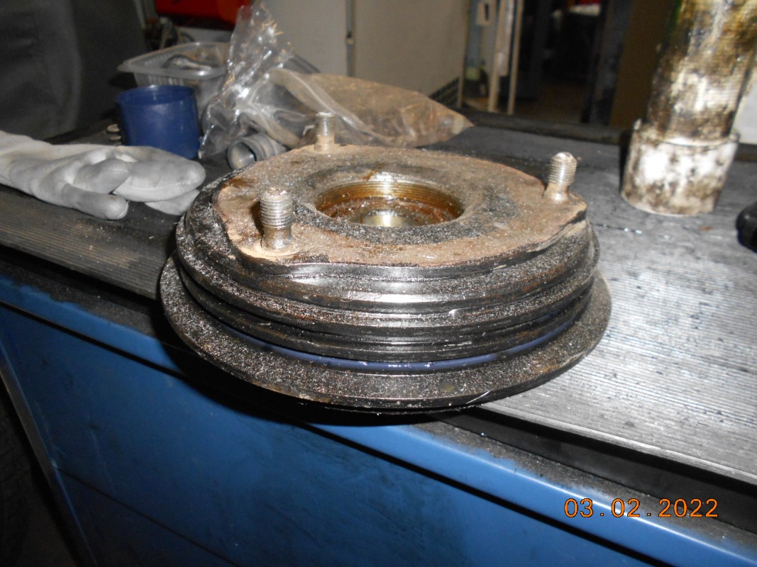

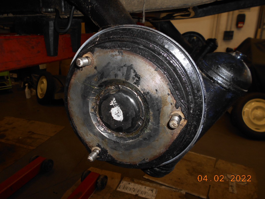

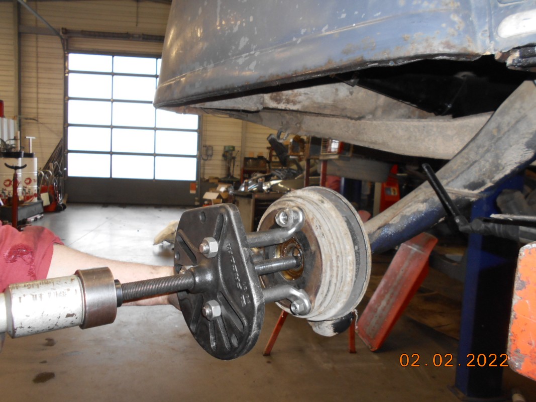

Sinon gros démontage des tambours arrière... Et là bonjour la difficulté ! Accéder à l'écrou a été assez compliqué, le desserrer n'était possible qu'avec une clef à chocs de 44, et ensuite pour arracher le tambour, bonjour la galère avec un arrache moyeu..
Mais bon il existe un outil spécifique pour le tambour !!
Messages : 1606
Et dedans une horreur !!
Trouver un nid de frelons ne m'aurait pas étonné !!
De la poussière de freins âgée de 65 ans pensez donc, le la rouille, bref beaucoup de nettoyage !!
Autant vous dire que les cylindres de roues sont plus qu'usés !!

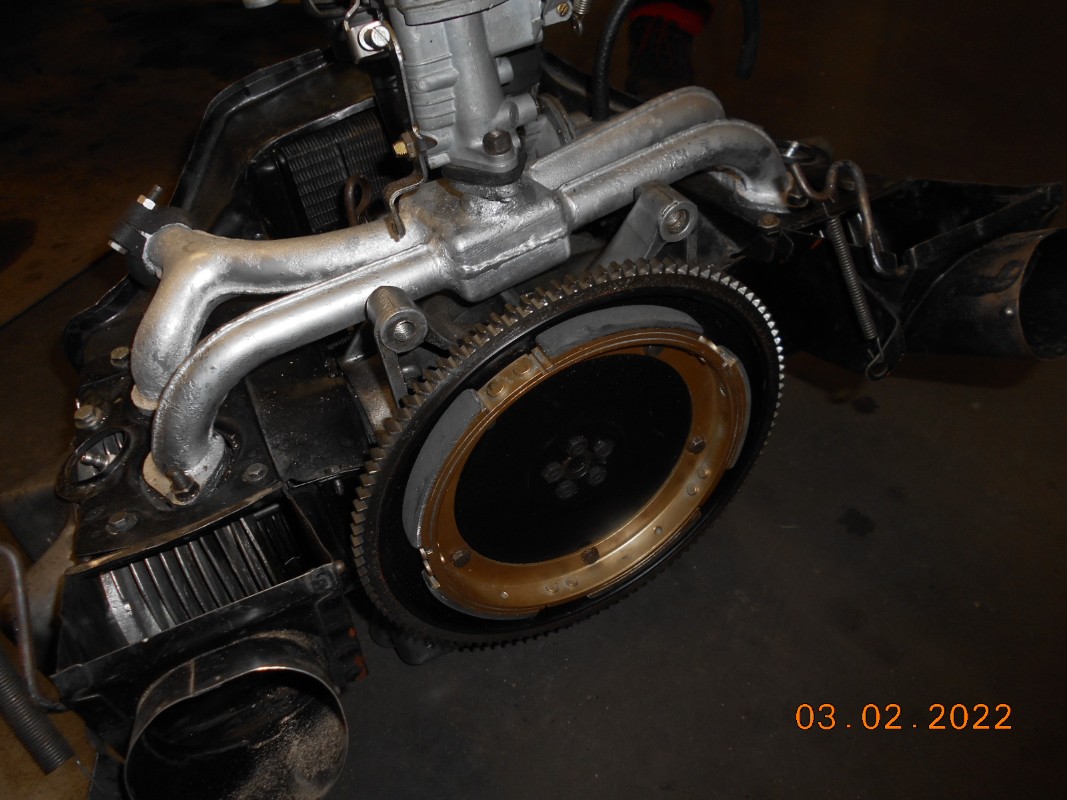

Messages : 1606
Evidemment je me suis afféré sur les tambours !!
Messages : 1606

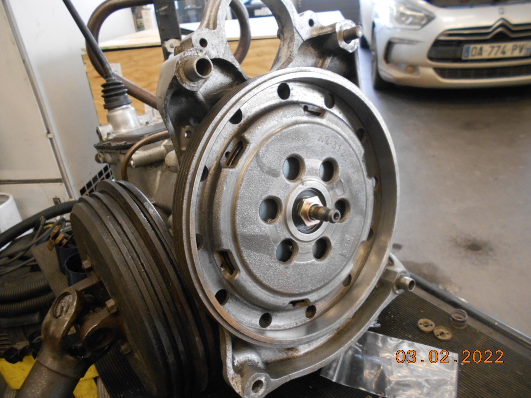

La partie embrayage est bien entendu toute neuve !!

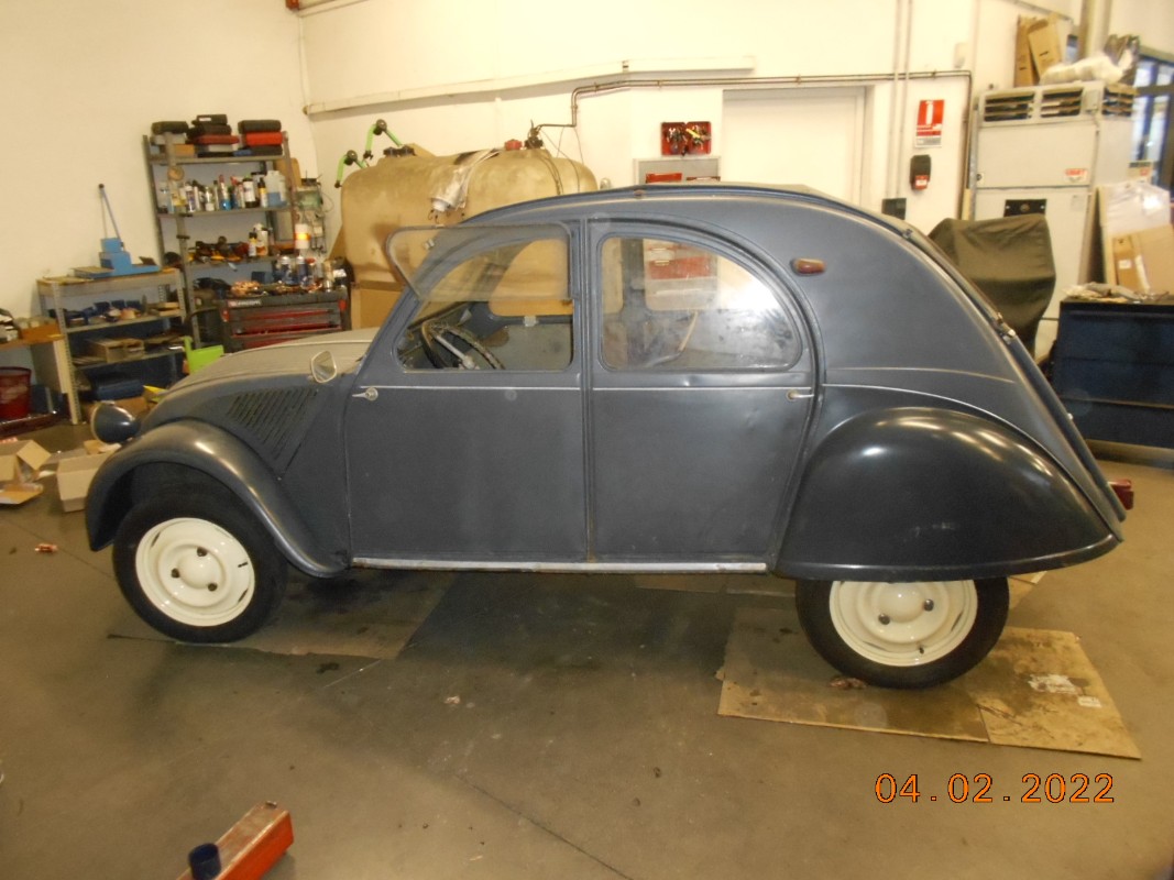

Messages : 1606
Sinon, dynamo vérifiée sur le nouveau moteur, c'est propre et les charbons sont en bon état !!
Et j'ai commencé à faire briller un peu la voiture..
Vous remarquerez d'ailleurs qu'elle est bicolore et que cela se voit bien avec un coup de polish !!
Messages : 17058
denis56 a écrit : 04 févr. 2022, 18:39 Et j'ai commencé à faire briller un peu la voiture..DSCN1910.JPG
Pas trop, hein !!
Messages : 1606
Elle brillera moins qu'avec une peinture neuve et conservera quelques défauts !!

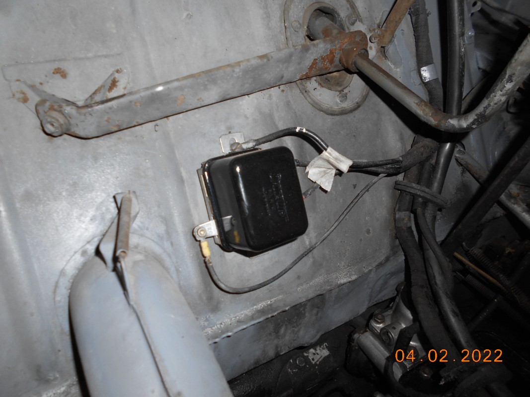

Messages : 1606
Le nouveau régulateur adapté à la dynamo !
Tout nouveau tout beau presque trop brillant !!

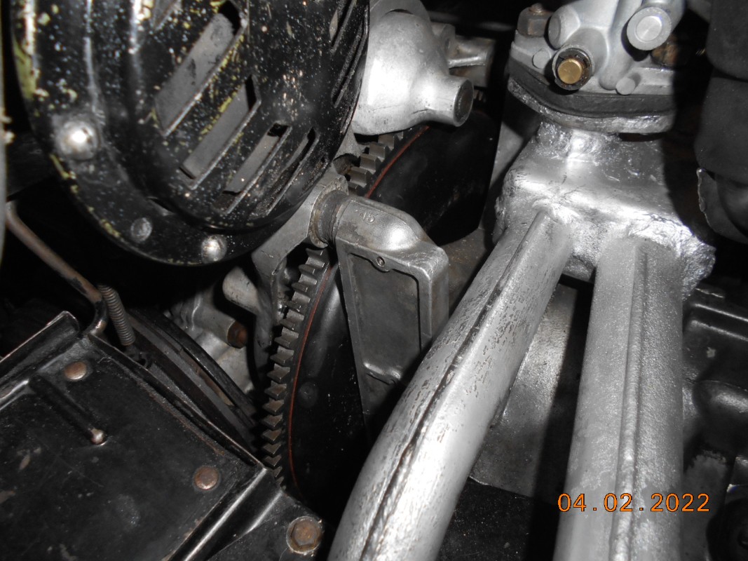

Au fait voici une des deux entretoises qui vient en butée par dessus le guide. Tombées au démontage et passées inaperçues !

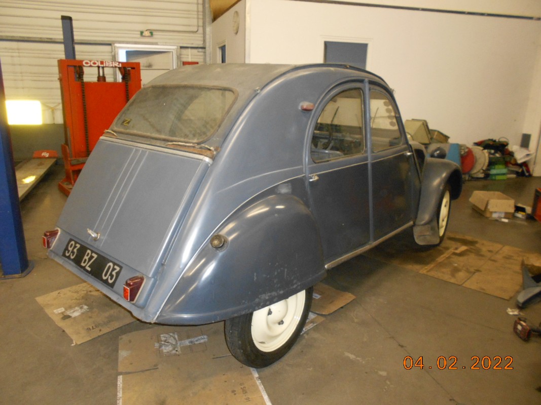

Messages : 1606
Sinon voilà où j'en étais hier soir !!
Et ça !! Cela ne ressemble pas à une voiture qui vient de rouler sous la pluie !!
Elle roule et freine !! :clap: :clap:
Juste un souci de régulateur car je n'ai pas l'impression qu'elle recharge, et plus ennuyeux l'embrayage centrifuge qui ne fonctionne pas et ne débraye pas...
Mais bon je verrai cela qd je changerai le moteur !!
Donc je vais passer au fignolage, éclairage, et tout l'intérieur à remettre propre. Tout a été graissé au garage (les cardans et tout ce qui doit l'être), huile toute neuve pour la boite, vidange également du moteur qui n'a en principe que 900 km...
Je serai prêt pour les beaux jours !!
