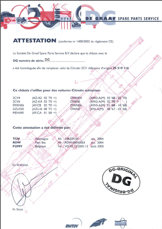

Je suis tout à fait d'accord avec toi, le Constructeur n'a pas fait d'homologation de pièces, que ce soit châssis ou quoi que ce soit.
Par contre, un de leur représentant à l'aventure Citroën affirme sur tous les réseaux sociaux, que seuls les châssis MCC sont reconnu et que toute les autos n'ayant pas ces châssis devrais être détruites. (et puis quoi encore ?!!!!!)
Ce qui faut reconnaitre, que MCC a réussi à avoir l'autorisation du constructeur afin de pouvoir frapper les chevrons Citroën avec le numéro de série, tandis que De Graff appose leur propre numéro de châssis et fournissent une attestation de ce type :

Filofax a écrit : 21 janv. 2022, 15:46
bob41 a écrit : 21 janv. 2022, 11:44 :salut:
Alors soyons clairs, une fois pour toute !
IL N'YA AUCUNE REFABRICATION DE CHASSIS HOMOLOGUée PAR CITROËN
Pas plus ceux de M2CC que les autres.
Cela m'a été confirmé plusieurs fois pr Denis Huile.
Par contre avec un châssis galvanisé, pas question d'obtenir une carte grise collection.
