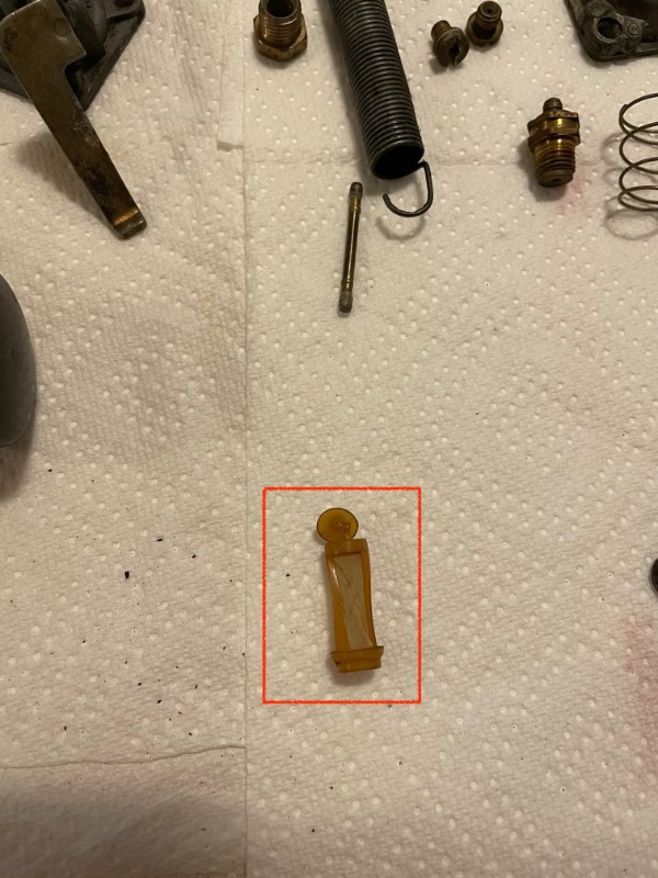

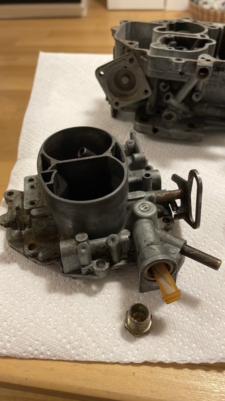

Je suis en train de rénover le carburateur de ma 2CV6 de 83'.
En le remontant et en suivant le super tuto de Burton 2CV Part
je m'aperçois que leur kit de rénovation ne comprend pas l'ensemble des pièces du carburateur.
Je me demande par exemple comment remplacer le filtre que j'ai entouré en rouge, je ne le trouve pas sur le kit de rénovation carburateur du Mehari Club Cassis, ni sur celui de chez Burton que j'ai acheté.
De façon générale, est-ce que vous savez où trouver l'ensemble des pièces détachées d'un carburateur de 2CV6 (filtre, ressorts etc...) ?

Bonjour @Deuchémoi et @Filofax , effectivement les pièces jointes n'avaient pas chargé ! Maintenant ça doit mieux marcher.
Le kit suivant à l'air plus complet que celui de Burton (https://www.ami-2cv.com/pochette-comple ... sorts.html), mais pour autant je ne vois pas le filtre que je mentionne.

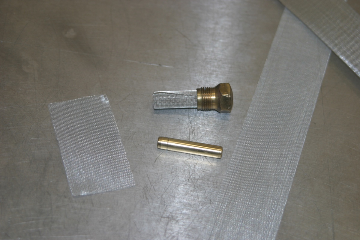

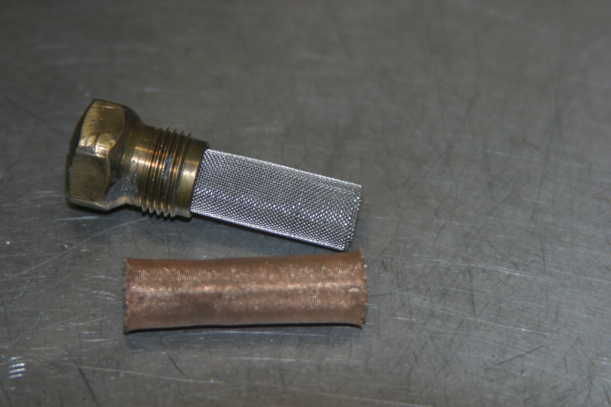

Je tombe par hasard sur ce post ...
Ce filtre se refabrique "maison" aisément ... Car pas vendu en pièces détachées ...

Le souci ou plutôt la situation, c'est que l'absence du filtre à essence est un problème récurrent sur les 26/35.
Aussi, pour la Clinique, j'en ai acheté de quoi en faire plus d'une centaine ... Pas de de petite découpe à la vente et tu te retrouves de suite avec un grand format (Amazon par exemple ...).
Je peux vous fournir un bout de grillage inox pour faire votre filtre si vous le désirez.
Vous m'envoyez une enveloppe timbrée à votre adresse (pour le retour) et je vous renvoie un bout de filtre ! Pour le prix, vous mettez ce que vous voulez comme sous dans l'enveloppe ...
