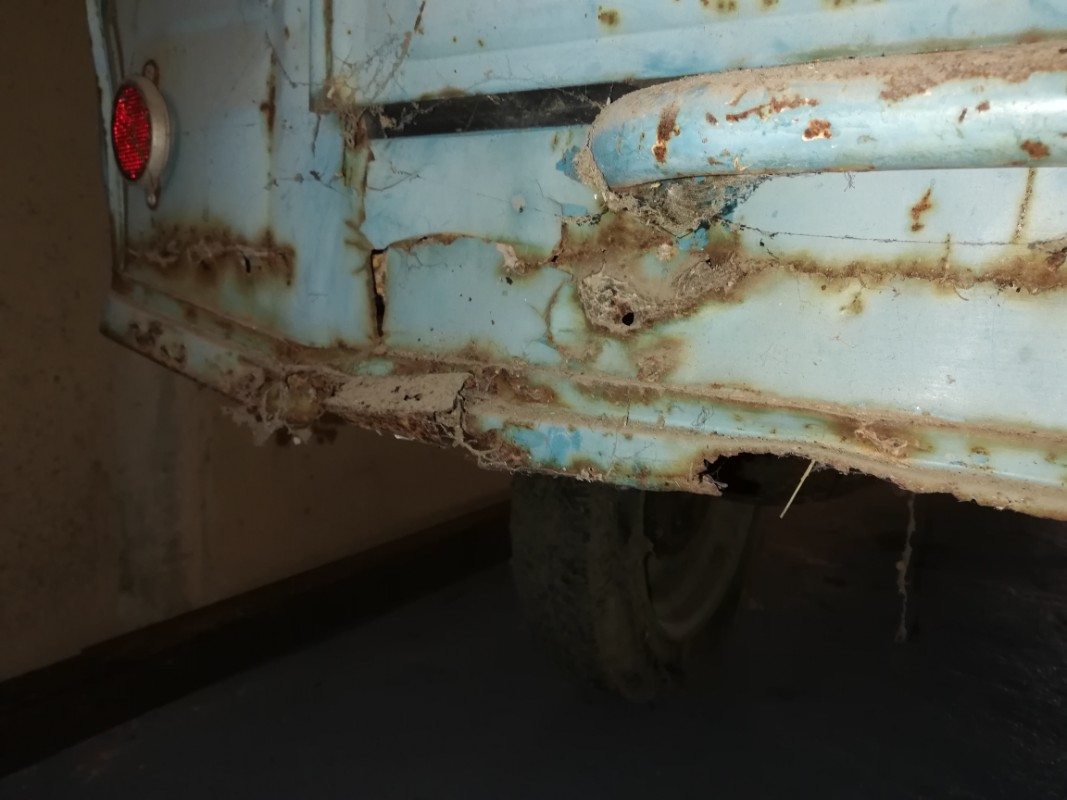

Démontage cet après midi de la jupe arrière : que de la pourriture !
En fait tout le caisson est fichu .Heureusement la jupe arrière que j'ai acheté va me dispenser de fabriquer de nombreuses pièces. Je vais devoir quand même refaire les deux profilés des côtés
Demain je sors le caisson intérieur et j'entame la reconstruction :salut:

Voilà l'arrière avant démontage : pas joli joli n'est ce pas...

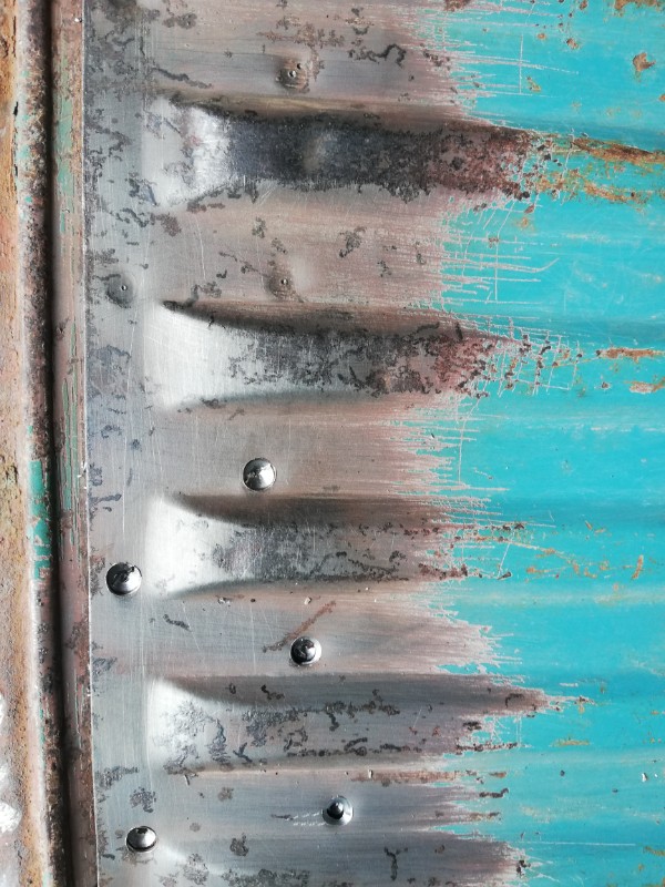

Cet aprèm travaux dirigés...sur la jupe arrière...
D'abord décapage de la peinture au chalumeau :
pointage à la pointerole des points de soudure...54 au total, puis perçage à la mèche de 6 :
Après découpage des deux brasures situées juste au pied d'entrée droit et gauche et avec l'aide d'un burin bien affûté pour faire sauter les quelques perçages récalcitrants, la jupe est descendue ! enfin... :clap:
et comme vous pouvez le voir c'est absolument indispensable !
Voilà...maintenant c'est un bon nettoyage , le colmatage des quelques trous du plancher ( j'y reviendrai dans une demande de pièce à voir dans le salon dédié..) et le travail de reconstruction va pouvoir commencer !
