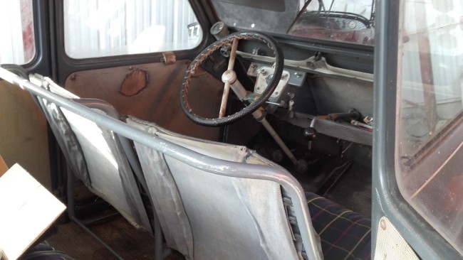

Re: Réfection 2cv AZ 1955

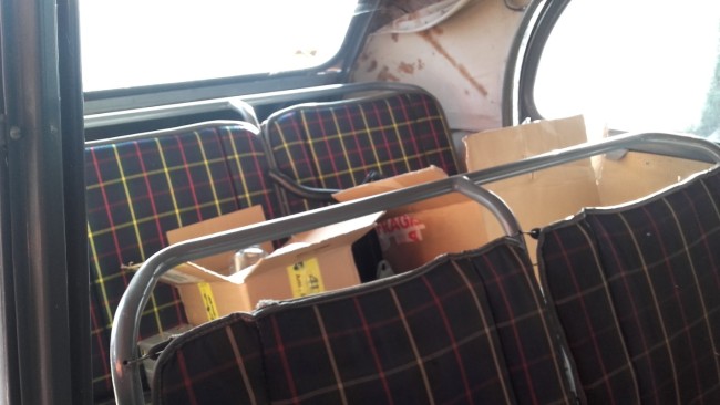

Mon intérieur prend forme et l'avant ne jure pas trop avec l'arrière...

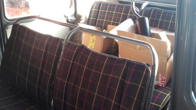

J'aime moins le dossier des assises vus de derrière. C'est beaucoup trop délavé par le soleil !

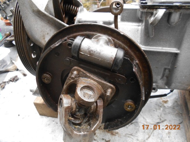

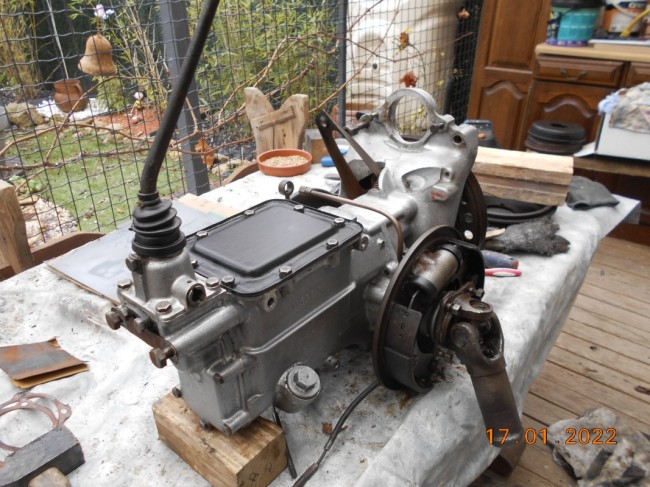

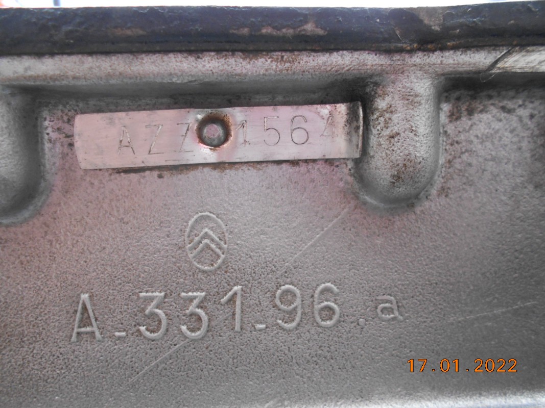

Bel état et récupérée samedi aller/retour Chartres !
Les cylindres de freins sont fonctionnels pas trop de rouille je suis assez content ! Je vais m'appliquer pour lui donner une belle allure !!
L'huile contenue (qui s'est reversée dans mon coffre car j'ai incliné la boite) est très claire et assez récente !

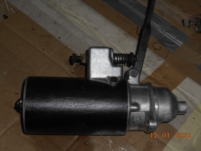

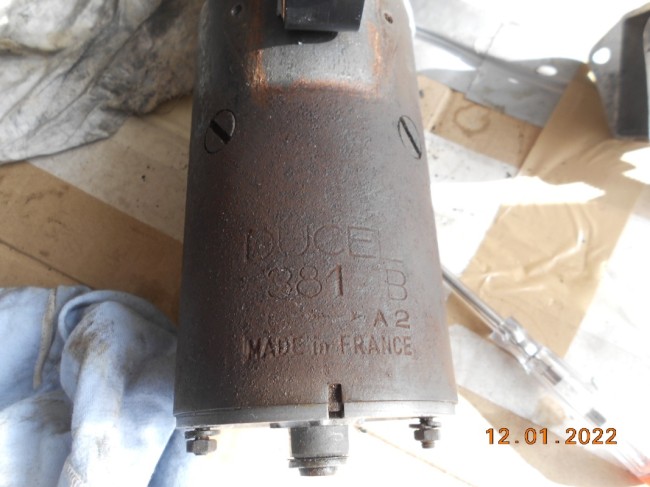

Sinon bonne nouvelle mon démarreur est bien conforme à l'année de la voiture; C'est un Ducellier 381 B sorti au second trimestre 1955. En plus il fonctionne parfaitement. Lui ai en plus trouvé un remplaçant au cas ou !!
Et je lui ai bien sur refait une beauté !!

au moins tu ne seras pas emmerdé comme moi par le solénoïde

Oui c'est moi le solénoïde !! Ceci dit il fonctionne depuis 67 ans !!

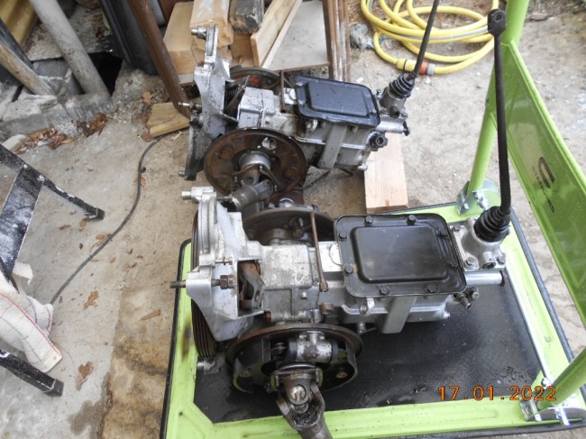

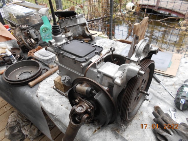

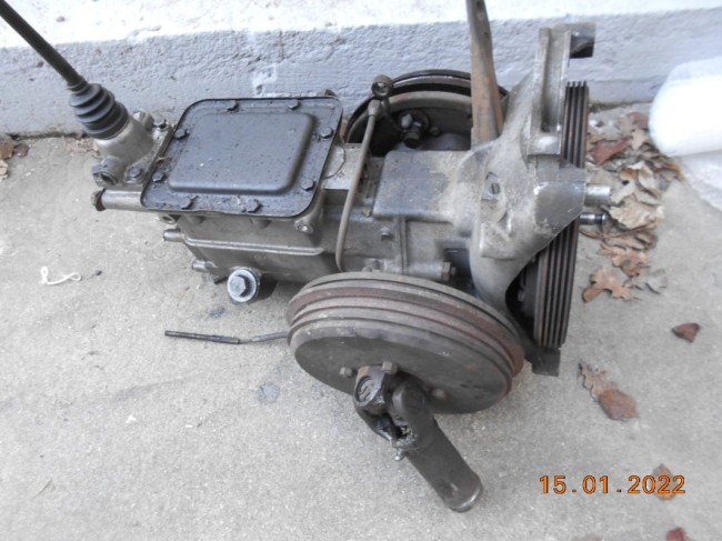

Les deux boites sont identiques !
Au premier plan la dernière que je suis allé chercher, derrière, celle de la voiture que je vais prendre le temps de démonter, pour trouver d'où vient ce bout de dent tombé avec l'huile lors de la vidange !
L'autre je la bichonne et elle va être installée dans la voiture. Du coup je vais avoir l'ensemble moteur/boite à refaire et à installer plus tard !! Par contre je ne suis pas parvenu à desserrer l'écrou du volant. J'ai fait sauter l'arrêt, je me suis muni d'une clef à douille de 24 longue, j'ai bien compris que c'est un pas à gauche, mais ça ripe...
Vais sans doute l'exploser !!

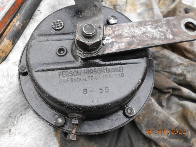

Je continue mes petits nettoyages. Je me suis consacré au klaxon. Jamais vu un truc aussi gras !! Pas loin de 2mm de gras et de crasse sur ce petit accessoire qui par contre est bien d'époque.
Compte tenu du marquage il a du être fabriqué en Août 55 !!
Je le laisse dans son jus une fois nettoyé ! Donc plus de jus !!

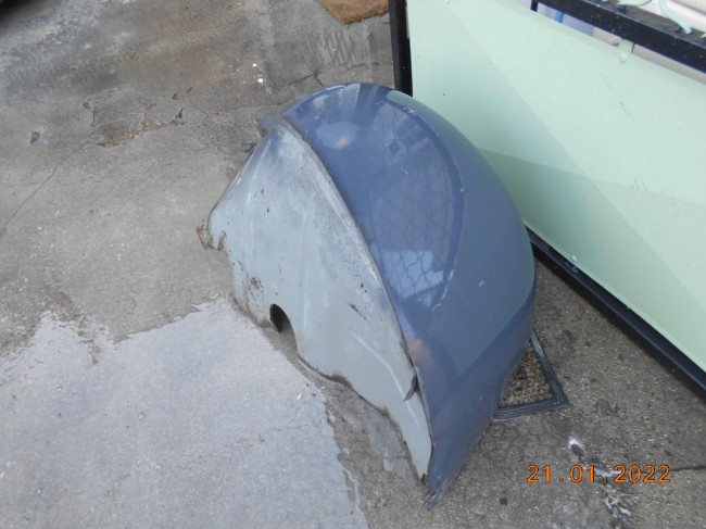

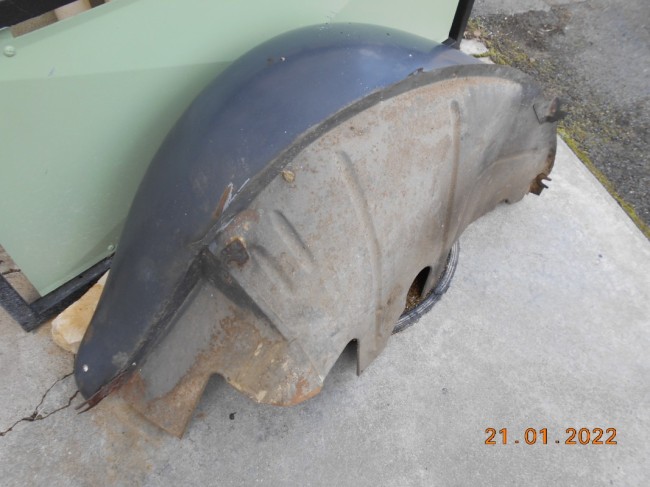

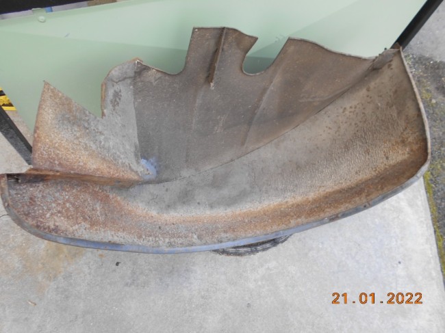

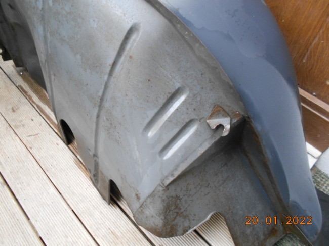

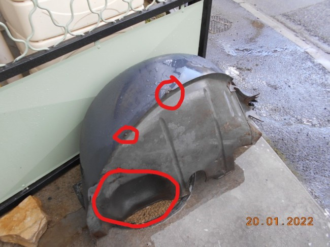

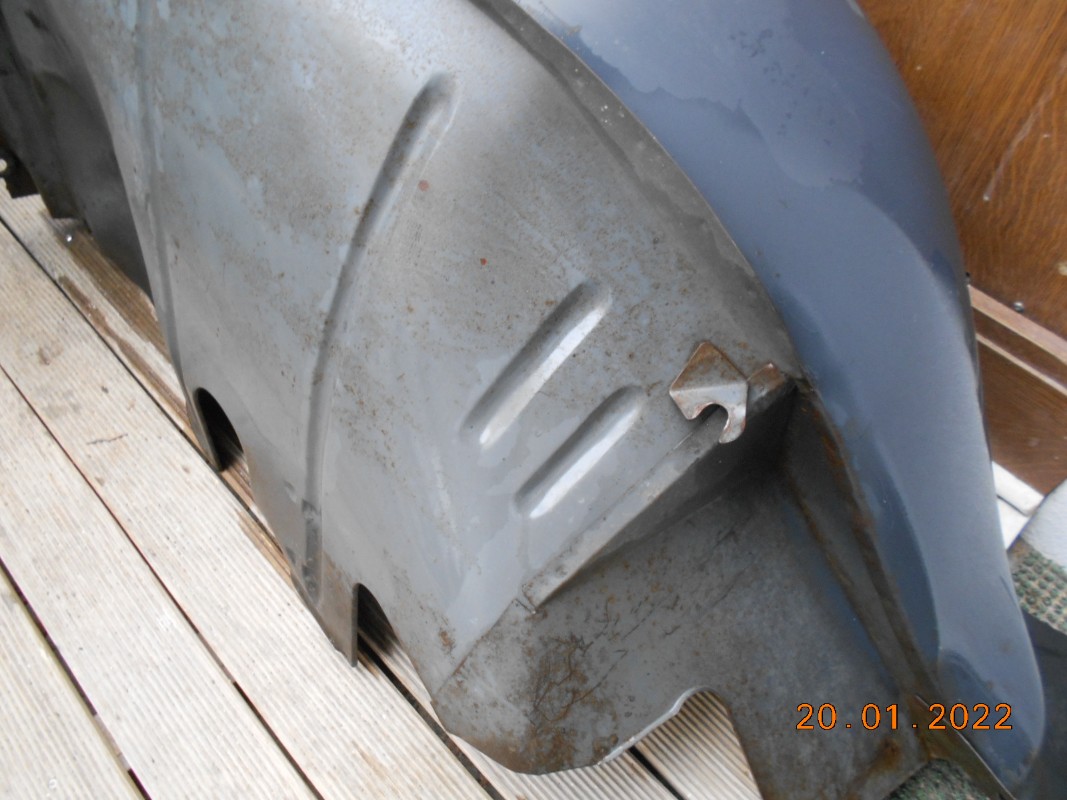

Me suis également mis à nettoyer une aile; 67 ans de salissures ce ne part pas comme cela ! Mais bon il fallait s'y attendre !
Elle n'est pas trop oxydée et elle est bien en AC 132 sous le compartiment moteur, et d'un gris plus sombre coté extérieur. Donc la voiture a bien été repeinte !
Par contre elle n'est pas de 55. En effet il y a l'embouti pour la culasse et ça cela date de Mars 1963 si je ne me trompe pas.
Cela veut donc dire que la voiture a du cartonner de l'avant ce qui pourrait expliquer le châssis gris !
Je regarde demain si l'autre aile est également de 63 mais j'avoue être un peu déçu.
AC 132 coté compartiment moteur et gris plus foncé pour l'extérieur.
Notez aussi l'embouti pour la culasse !
Notez toutefois qu'elle sont en très bon état !! Un petit coup de polish a permis d'améliorer un peu plus la présentation.

Elles sont anachroniques mais en très belle état

Elle va être toute belle cette mamie de 67 ans !
Pour les ailes tu as raison elles sont postérieures à 63
Jean-Marc

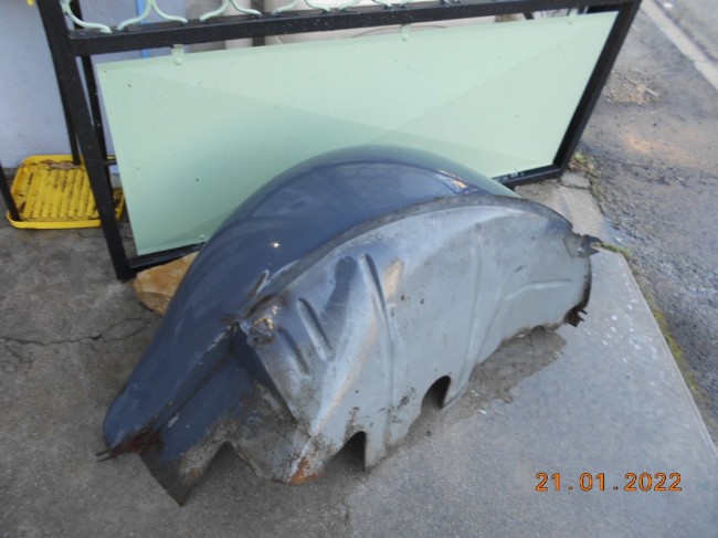

La seconde aile n'est pas de 1963, mais un peu plus ancienne. Cependant ce n'est pas non plus celle de 1955 car elle possède les deux raidisseurs arrière qui sont apparus fin 1957.
Mais bon il y a du progrès. Ai trouvé deux ailes d'époque (de 55) mais elles sont du côté de Besançon et cela fait vraiment loin pour moi !
Comme l'autre, elle n'est pas en mauvais état; Un peu d'oxydation de surface et c'est tout..
Un peu d'huile de coude et voilà !!

Ça va elle est très bien ton aile, je la daterais de 62 juste entre les nouveaux capots et le 18 cv de 63. Elle a la patte pour fixer la joue d'aile.
Je connais bien le gars qui vent les ailes à Besançon il est réglo...pour le transport regarde sur le site cocolis.fr tu vas trouver un porteur !
Jean-Marc

Bon, j'en aurai mis ma main au feu mais comme je supposais un ou deux chocs à l'avant avec des ailes plus récentes que le châssis, le pare chocs est du même acabit et donc plus récent que la voiture !!
En effet il est d'après Décembre 1960. Les bananes sont d'avantage écartées avec l'arrivée des nouveaux capots !!
Par chance suis allé voir un proprio de 60 qui possédait une pare-chocs d'avant 60 et nous avons simplement échangé !!
Son pare-chocs est en moins bon état que le mien, mais je préfère rester dans les clous !!
