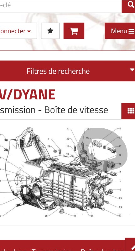

C'est un câble qui est connecté à l'arrière du compteur et à la boîte de vitesses.
Engrenage qui entraîne le câble (entouré)
S'il marche de façon intermittente, peut-être qu'il est grippé.
