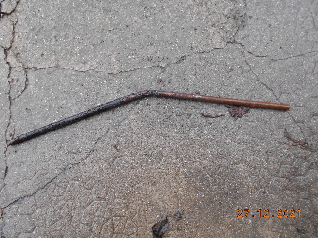

Par ailleurs en secouant le réservoir, il est tombé un tube coudé !!
A quoi sert-il ? La jauge en cuir, une mise à l'air ?

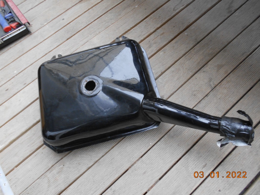

Me suis méfié avec l'acide !!
Cependant j'ai un peu avancé avec des remises en état multiples !!
Le réservoir a été refait intérieur (restom) et extérieur, je vais installer un flotteur qui est au même prix qu'un simple tube plongeur !
J'ai bel et bien dérouillé le mien mais l'ai abimé en voulant dévisser le filtre...
Peut-être qu'un jour j'installerai une jauge électrique d'époque !
Mais c'est très difficile à trouver !!
Une platine existe également pour ce genre d'accessoire...
J'ai aussi trouvé un frein de ralenti d'occase que j'ai nettoyé avec amour. Il fonctionne !!

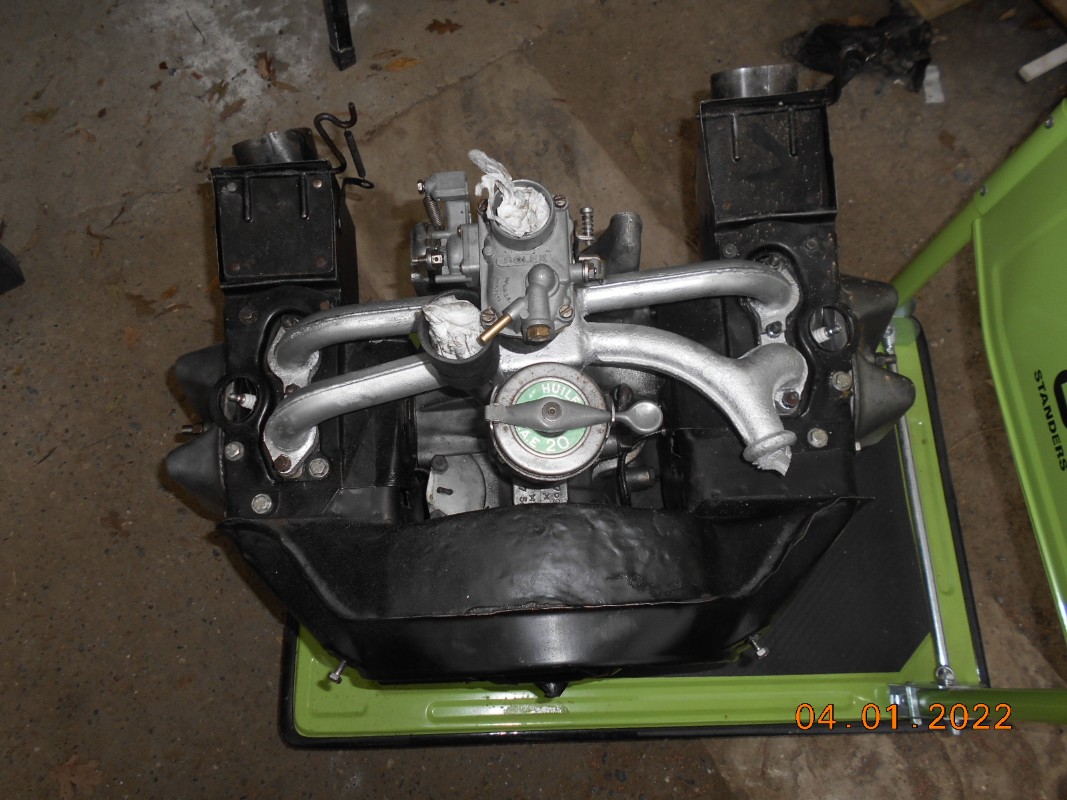

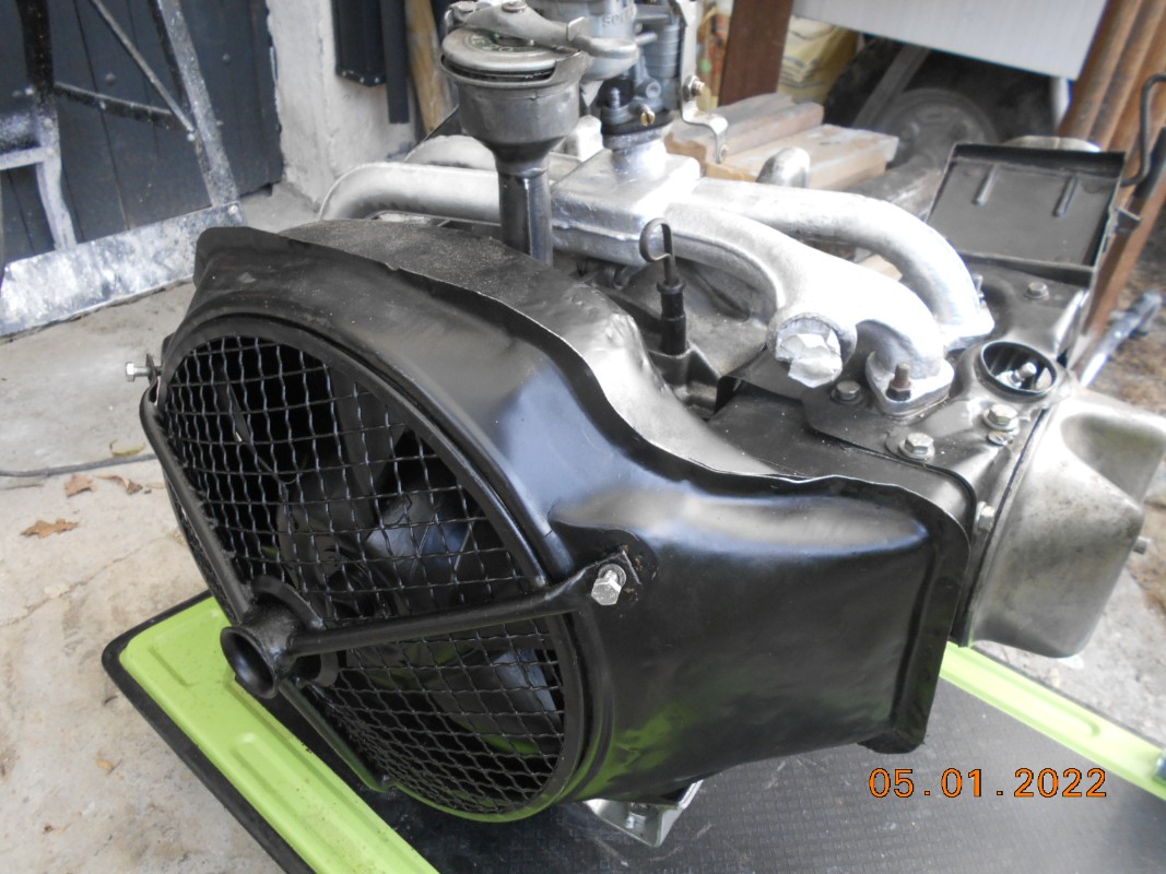

Sinon, j'ai commencé à m'occuper du moteur...
Le garagiste l'a déposé; donc gros coup de Karcher pour dégraisser l'extérieur.
En fait j'ai trouvé un moteur de remplacement de 59 et vais l'installer à la place, et je vais prendre le temps de d'ouvrir le moteur d'origine dans le calme. Il a démarré deux minutes mais je crains de tout casser si je ne l'ouvre pas. Les joints ont du sécher, et l'huile sans doute se figer ou il ne faut pas...
Alors voici les protagonistes !!
Mon moteur démonté à passer au karcher:
Et voici son remplaçant:
[/attachment] Pour l'instant je laisse le carbu de 59 avec le frein de ralenti intégré, ainsi que les boites de canalisation de l'air chaud. Tout ceci n'est qu'une étape avant le retour du moteur d'origine dans la caisse.

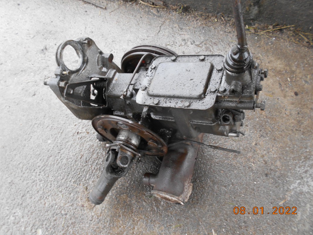

La boite a subi le même sort:
Par contre grand souci; En vidangeant l'huile de boite, un morceau de dent de pignon est tombé !!

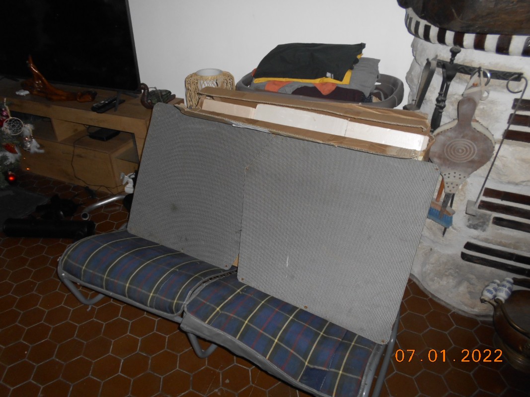

Du coup ma banquette avant est terminée. Il y a sans doute moyen de raviver un peu plus les couleurs, peut-être à la vapeur, mais je ne suis pas trop mécontent du résultat !

Super! Là on voit bien que les dossiers des garnitures sont bien taillées en trappez pour bien épouser le biais de la banquette,
, ce qui n'est pas le cas avec des garnitures neuves des vendeurs du sud !!
Jean-Marc

Oui j'avais pensé inverser passager et conducteur pour compenser les méfaits du temps, mais c'était choquant à cause de la découpe !
Du coup c'est effectivement la preuve que ce n'est pas une "vulgaire" repro ! (Qui de toutes façons vaut mieux que rien !)

A la vidange deux dents sont tombées dans le bouchon. Comme ce ne sont pas des dents à denture droite je pense que 'c'est le couple conique qui a trinqué...
Je ne sais pas si changer le couple conique est à ma portée...
Il va falloir le recaler et ça je savais bien le faire sur mes modèles réduits mais jamais pratiqué sur une deuche.

Et bien pas très joli l’intérieur de cette boite!
Pour le couple conique, au démontage, tu repères bien la position des cales et si tu remontes idem il n'y aura pas de problème....en principe
Jean-Marc
Jean-Marc
