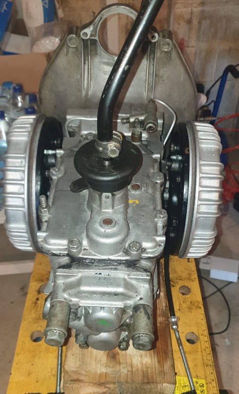

Bon il me restait une petite heure à consacrer à ma titine.
J'ai remonté mes sorties de boite avec leurs joints papier bien "huilé".
Ensuite j'ai nettoyé le plan de joint du "cul" de boîte et j'ai mis la pâte à joint "L'Hermetic".
Demain, je continuerai un peu.
Messages : 9470
Re: Inspection et nettoyage de ma Boîte de vitesse 2CV. Nettoyage des pignons et probleme au remontage !
:clap: Fin des travaux cet après-midi.
La mise en place du couvercle de boîte c'est bien passé avec le nouveau ressort tout neuf.
Les vitesses passent bien.
J'attends un peu que "L'Hermetic" sèche bien et il me reste à remplir la bête avec une huile toute propre.
Quelques photos
:merci: à tous pour votre aide.
