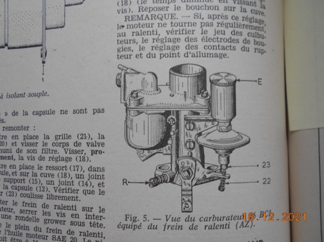

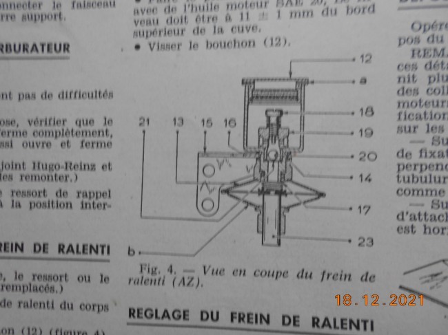

Ai trouvé les infos dans la revue technique de l'époque !!
Désolé pour la photo trouble...

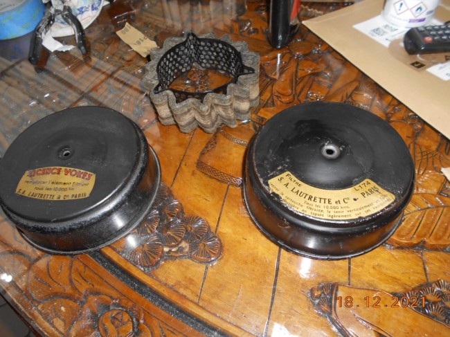

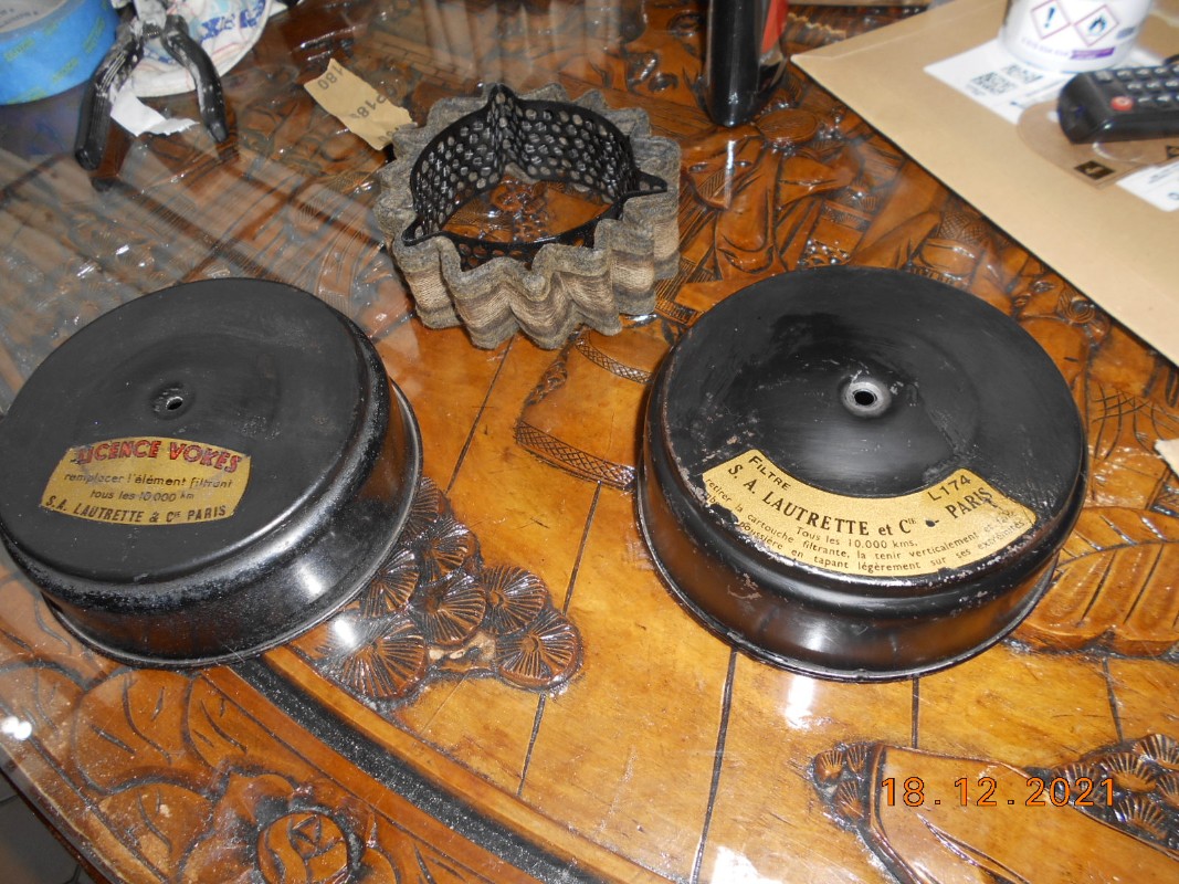

Bon cela avance !! Du coup j'ai rénové un peu le filtre à air !
... Façon dans son jus !!
Je m'en suis prévu deux !!
Celui d'origine est celui de gauche .
J'ai imbibé le filtre d'huile spécifique !!
- Messages : 17049
Re: Réfection 2cv AZ 1955
Tu installes celui d'origine et tu gardes l'autre en spare, ou tu le ménages et tu installes l'autre ?
Je vais sans doute monter celui d'origine, mais je ne pense pas qu'il y ait grosse différence d'âge entre les deux !
Le plus ancien étant celui de gauche il me semble... J'ai le même sur l'autre voiture qui est de Mars 55.

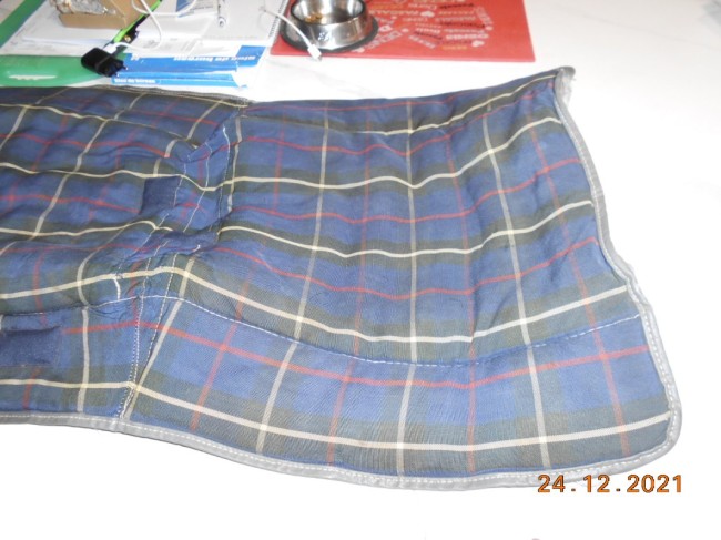

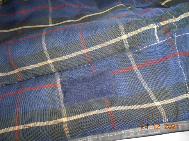

Les assises de sièges avant sont revenues de chez la couturière. Elle a recousu tout le contour car le fil était devenu fragile et à mis des petites pièces carrées en tissu bleu sur les trop gros accrocs.
Du bon boulot qui me permet de rester dans la version "bon jus d'époque" !!
- Messages : 9480
Oui, l'esprit est plus que respecté, joli travail de la part de la couturière.
Elle va être trop belle
Info i,téressante car on ne sait pas précisemment jusqi'à quelle date ont été montés les crters de filtre à air avec cette étiquette, Lautrette Licence Vokes.
Bonne continuation dans ta resto et joyeuses f*etes à tous....

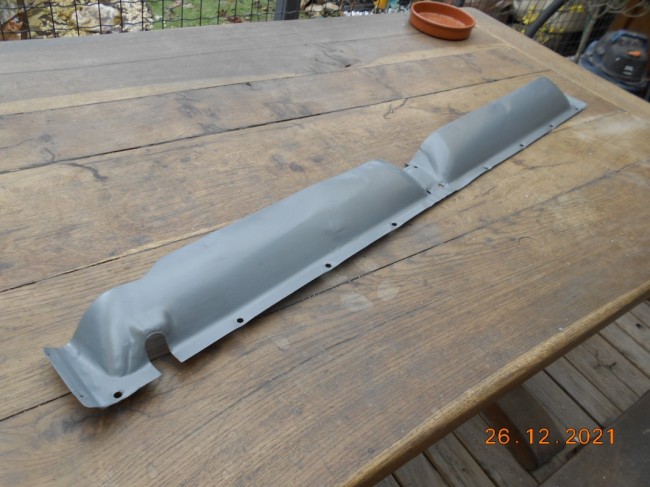

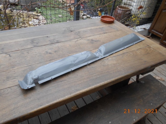

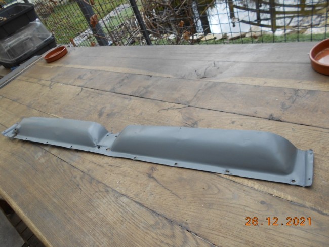

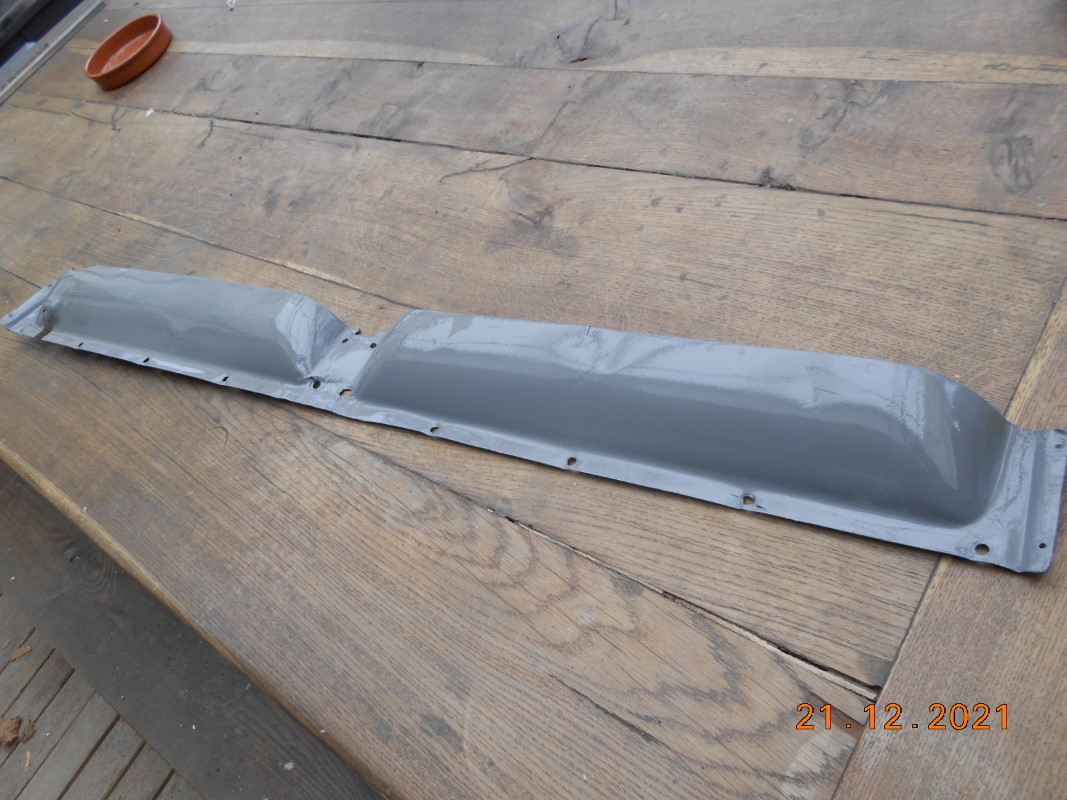

Ai bien reçu mon déflecteur de tableau de bord de 58. Ai pratiqué l'échange avec un de 55 et l'ai repeint...
Un peu trop brillant...
Je le trouve top.
Et si tu lui mettait un voile de vernis mat?
C'est ce que j'ai fait sur mes flasques de frein pour que cela tranche avec les tambours, le résultat est probant.

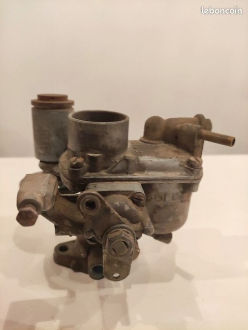

Veinard @denis56 cela fait un an que j'en cherche un
Bonnes fêtes, Jean-Marc
Il y en a eu deux à vendre sur LBC la semaine dernière. Ai pensé à toi mais aussitôt posé, aussitôt vendus car loupé à 1/4 d'heure près !! (C'était la même annonce).
J'étais fou !!
J'étais fou !!
Vais dépolir avec une éponge grattante et polisher... Ca va briller à peine !
Superbe restauration
J’adore la restauration des sièges, restauration à l’ancienne pour ne rien jeter
Très léger ponçage et polish je lui ai fait faire un bon dans le passé...
Effectivement c'est le genre de pièce pour laquelle il faut être très réactif en un an j'en ai vu deux et loupé deux fois
je ne désespère pas surtout que je n'est pas encore attaqué la caisse de Simone !!

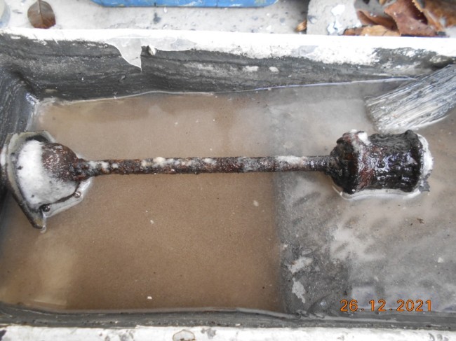

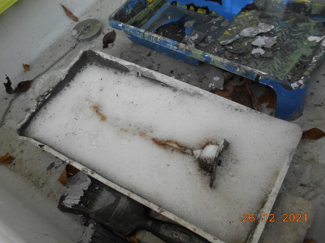

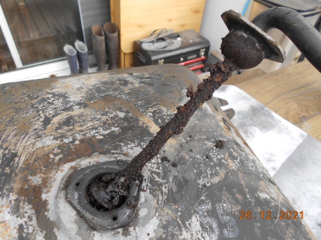

Bon, me suis attaqué au réservoir... La voiture ne risquait pas de démarrer !!
J'ai mis un peu de dégrippant à l'endroit des trois vis.
Et j'ai donc démonté le tube plongeur...
Une horreur !! Tout est colmaté par la rouille !! Par contre notez le marquage "55" au bas de la photo !!
- Messages : 17049
Ha ben oui, c'est cracra là-dedans !!
vu l'état du plongeur ça ne va pas être simple de nettoyer l’intérieur... je ne vois qu'une solution celle de la bétonnière.
Jean-Marc

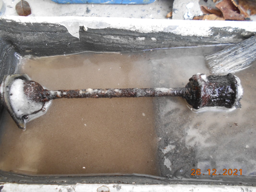

Oui le tube plongeur est foutu !
Je l'ai mis à tremper dans un mélange vinaigre et bicarbonate de soude...
Mais cela n'est pas beaucoup mieux. De plus les parois du réservoir doivent être du même tonneau !!
Le souci c'est que les tubes plongeurs ne se trouvent pas. Je n'ai trouvé que des rhéostats..
Mais bon pourquoi pas après tout installer une discrète jauge Jaeger !! Le plus difficile sera de trouver la platine prévue à cet effet !!
- Filofax
- Messages : 1742
Là, autan le trempé dans de l'eau salée ça aura le même effet, désolé.
Petite explication de chimie :
Le vinaigre est un acide.
Le bicarbonate est une base.
La réaction chimique des deux produit donne un élément neutre : L'eau salé.
Seule la mousse provoquée lors du mélange des deux composants favorise un décollement de saleté par effet mécanique, ce qui n'aide pas du tout quand c'est rouillé.
Tu peux éventuellement laisser tremper ton plongeur dans du vinaigre blanc seul, mais au moins une bonne semaine si tu veus que ça fasse un petit quelques chose.
Sinon, il faut utiliser de l'acide phosphorique si tu veux décoller la rouille efficacement.

@denis56 si tu prends la décision de le remplacer par un neuf avec rhéostat, je veux bien t’acheter celui-ci, j'en ferais mon affaire

A l'intérieur ??
Il parait que l'acide citrique fonctionne aussi.
La crépine est constituée de rondelles empilées ; ça se démonte, et après on les nettoie une par une....
