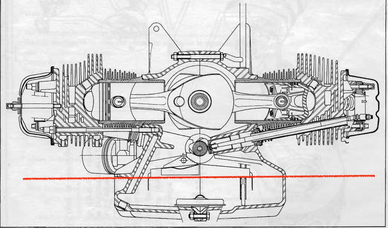

Hi,
je retombe sur ce post par hasard ...
Il est question de niveau d'huile et de barbotage ...
Au regard de la coupe, votre vilebrequin n'est pas près de barboter ...
J'ai mis le niveau maxi en ligne rouge.
Quel est le seul truc qui barbote dans l'huile (à part la pompe ...) ?
- Alex 46
- Messages : 1539
- Ma deuche : 2cv6
Re: j'ai mis trop d'huile et le niveau de ma 2CV trop haut - est ce grave ?
Salut Lolo
Justement c'est suffisant, c'est la pompe qui assure le graissage du twin.Quel est le seul truc qui barbote dans l'huile (à part la pompe ...) ?
- JPA_47
- Messages : 1693
- Ma deuche : 2CV AZAM 1966
- Localisation : 47 MARMANDE
Bonjour @Lolodubalaou , bonjour @Alex 46 , bonjour à tous,
Comme l'a opportunément rappelé @Alex 46 , il s'agit d'un graissage sous pression d'huile, pas par barbotage, comme souvent en motoculture où le risque de "déjauger" est grand.
D'où la nécessité de maintenir le niveau d'huile le plus haut possible...
Sur les moteurs à refroidissement par air, comme celui de la 2CV, un niveau d'huile au maximum participe aussi au bon refroidissement du moteur.
Un niveau d'huile supérieur au maximum de la jauge est non seulement inutile, mais surtout, il encrasse, fait fumer bleu et peut, au pire, peut provoquer l'emballement sur les moteurs à allumage par compression (de type diesel).
Bon dimanche à tous !
- Alex 46
- Messages : 1539
- Ma deuche : 2cv6
2 ou 3 millimètres c'est rien. C'est pas comme si c'était une F1.niveau arrive 2 ou 3 mm au dessus de la partie large du haut de l'encoche.
