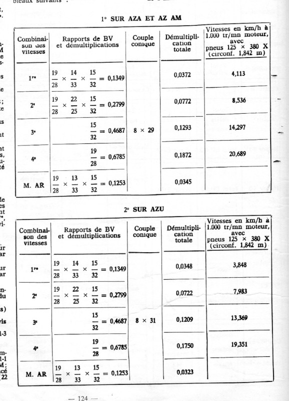

Re: Question d un petit nouveau
Si ça peut t'aider :
"Par contre c'est peu rassurant en départ de stop car je suis fort lent pour me mettre au diapason des autres usagers de la route"
C'est donc les autres usagers de la route qui se mettent au diapason de ta deudeuche ! :mdrr:
En complément du tableau ci-dessus on peut faire le petit calcul suivant.
La puissance maxi sur une AZ de 1962est obtenue à 4500t/min.
donc quand tu montes les vitesses à fond, en 1ère tu es environ à : 4,113 x 4,5 = 18,5 km/h et en seconde à 8,536 x 4,5 =38,4 km/h, et ainsi de suite;
Donc ce que tu observes est tout à fait normal et tient aux caractéristiques de la 2 CV !
Si tu mets des pneus de 400 tu iras un peu plus vite... :mdrr: :mdrr:
