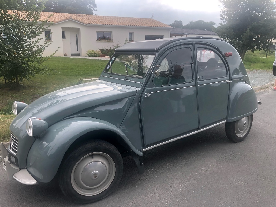

Re: Versions de 2CV et équipements
Voici quelques photos.
Merci de votre avis.
Deuxième tentative de poster des photos
En octobre 61 donc année-modèle 62, intérieur rouge.
En septembre 62 donc année-modèle 63 nouvelle planche de bord comme sur tes photos.
Si non je ne voie pas grand chose qui cloche, juste le commodo d’éclairage qui a été inversé et les feux de custode qui ne sont pas d'origine.
Jean-Marc

- Messages : 9478
Je sais pas. Mais je la trouve trop belle
Ta 62 ressemble à la mienne extérieurement jusqu’aux feux de custode
L’ancien propriétaire avait juste poser de flasques chromés sur les roues
Par contre je suis à l’ancien compteur, avec prise pour les essuie-glaces (circuit en 6v)
