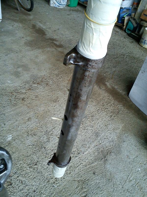

Le châssis est récupérable...

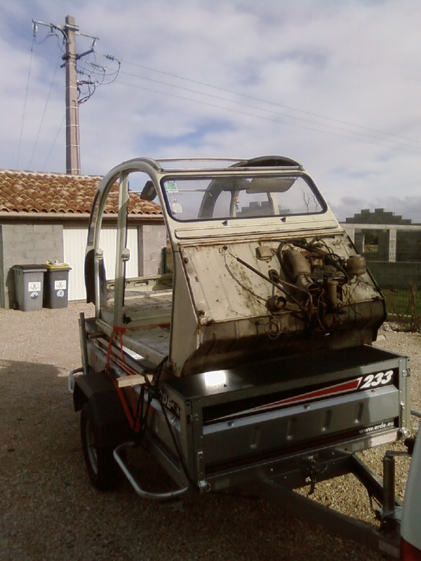

... Mais la coque est vraiment trop malade !
donc achat d'une coque un peu moins malade...
