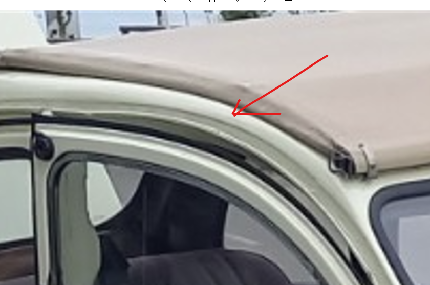

J'ai a nouveau regardé ta photo un peu plus attentivement, et j'ai un peu peur que la caisse est vraiment subit un choc suffisant pour la faire bouger.
Est-ce un déformation de la caisse ou une illusion d'image ?

Je n'ai pas noté ça avant que la dépanneuse la prenne.donc je ne sais pas quoi dire.
Mais cela me semble très inquiétant.
Difficile d'imaginer une déformation du à la photo.
La porte n'est pas fermée, ça je m'en rappelle.
Mais la courbure est sur la gouttière.
Cata

Filofax a écrit : 31 août 2021, 16:39 J'ai a nouveau regardé ta photo un peu plus attentivement, et j'ai un peu peur que la caisse est vraiment subit un choc suffisant pour la faire bouger.
Arffff .... c'est vrai ! :larmes:

Si le montant est remonté, cela veux dire qu'il va falloir aussi changer le tablier.
Il a du plier aussi.
Une fois le tablier enlevé, il faudra, je pense, chauffer pour libérer les tensions dans l'acier.
C'est redressable, mais un peu plus de boulot.
