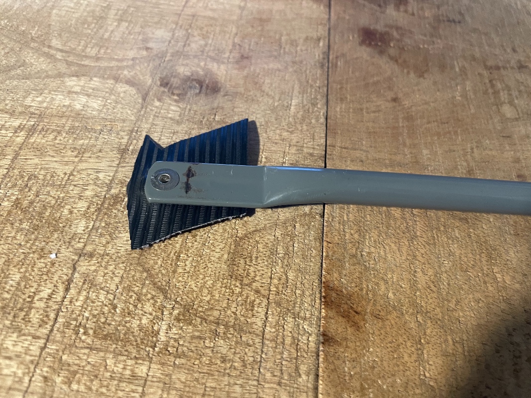

Sinon j’ai une question: j’envisage de rajouter à la capote un 2ème renfort (gris d’origine) à équidistance entre celui qui est là et la traverse jaune. Mes amis m’en ont justement donné un. Est-ce que c’est péché?? En position demi-ouverte, ça claque un peu à l’arrière et la capote est un peu « lâche »: en montage à froid (ci-dessous) ca rigidifie bien!

Bonjour Nouch 67,très heureux que ta 2cv soit en bon état, au sujet de la barre sous la capote, c'est une bonne chose ,car cela évite le claquement de la capote, j'ai monté cette barre, que j'ai récupéré sur une capote déchiré, ça va beaucoup mieux et ça rigidifie la toile

Bonsoir Charlystone,CHARLYSTONE a écrit : ↑28 août 2021, 18:45 Bonjour Nouch 67,très heureux que ta 2cv soit en bon état, au sujet de la barre sous la capote, c'est une bonne chose ,car cela évite le claquement de la capote, j'ai monté cette barre, que j'ai récupéré sur une capote déchiré, ça va beaucoup mieux et ça rigidifie la toile![]()
j'ai également une barre d'une ancienne capote justement.
Peux-tu me dire où tu as trouvé tes rivets pour refixer la barre sur la capote? J'ai cherché dans les commerces du coins sans succès aujourd'hui.

En lisant les commentaires sur la pièce du MCC, je me rends compte que ce n'est pas simple de fixer ces rivets: as-tu utilisé une pince ou une méthode particulière?
Merci d'avance pour ton aide!
Stéphane.
- Messages : 7148
Re: Futur Deuchiste!
Bonjour NOUCH 67,j'ai exactement la même barre que toi,pour les rivets je les est récupéré chez un carrosserie pour autocars,mais toi tu les trouveras chez un cordonnier ou un sellier,voir même une mercerie, les revendeurs que tu a cité, facture plus chère les frais de port et d'emballage que l'article, pour la méthode de pose tu a le choix, la pince spécifique ou comme j'ai fait avec une grosse pince multiprise et tu mets entre le rivet 2 cales en alu et tu serre y a aussi les cales en bois et tu tape un coup sec avec un marteau

J'ai résolu le pblm de claquement sans rien faire de plus en passant de ça :
à ça :
(la barre n'étant pas placée au même endroit suivant le fournisseur de la capote, les cotes ne sont pas les mêmes ... Mais ça n'a pas d'intérêt pour la question qui nous concerne ici !)
- Messages : 7148
Bonjour cette solution ,que j'ai fait également, en rajoutant une barre supplémentaire, comme si j'avais ceintures et bretelles
