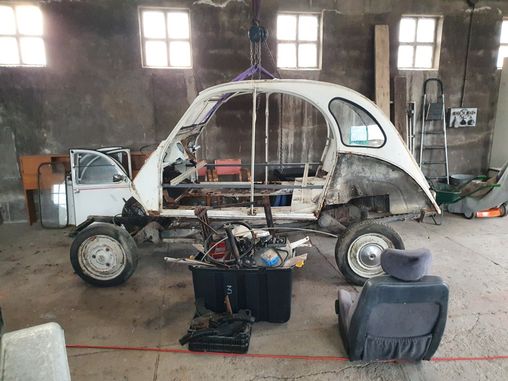

Salut à tous
Depuis le mois d'août, les choses ont un peu évoluer. Mais c'est difficile avec mon nouveau taff.
Pour répondre a BOB41, j'ai fais la demande à l'aventure CITROËN. et bien sur ce n'est pas une vrai DOLLY.
Mais cela ne change rien pour moi. Donc à l'origine elle était jaune rialto avec l’intérieur blue jean.
Voila le moment de l’éjection de la caisse!! rapatriement à la maison (au chaud) mis à nu du châssis

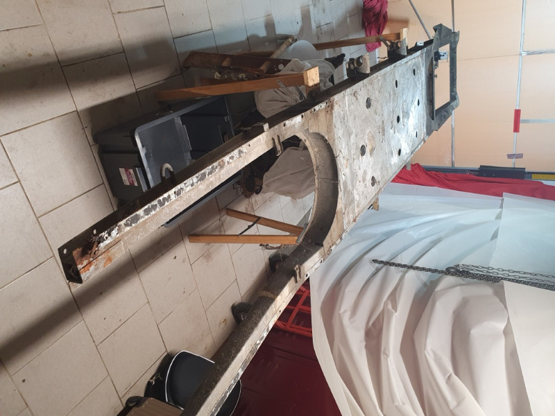

Tout le châssis à nu en 10 jours de congé (pendant les fêtes de fin d’année )
Il reste a démonter les pot de suspension et la crémaillère. Avant de m'y attaquer , je vais commencer le nettoyage , brossage et sablage des pièces.
Pour voir ce qui est récupérable

Salut Giovanni, content d'avoir des nouvelles de ta restauration.
Et bien ta 2cv était donc identique à la mienne à sa sortie d'usine. une basique Jaune Rialto, couleur la plus moche que Citroën a mis sur une 2cv je trouve. Mais les gouts et les couleurs.....
Ton châssis a l'air en forme, pas trop abimé. Une légère restauration devrait lui permettre de retourner sur la route prochainement.
Bon courage pour la suite,

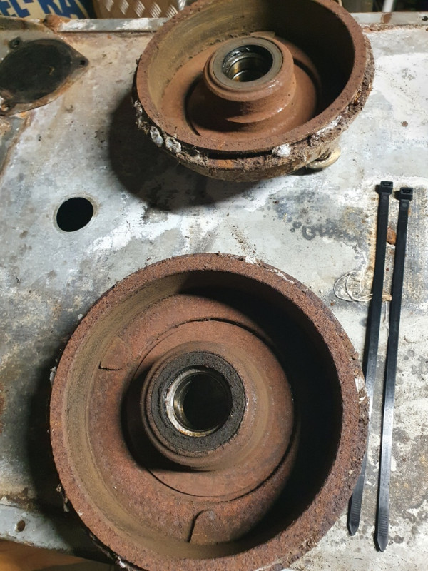

Re: Début démontage RV 2 cv Dolly 1987
Merci pour ces encouragements
même si ça ira vite, mais il faut tout changer.€€€€€€€€€€€€€€€€€€€
les tambours sont trop corrodés , les tuyaux de frein HS, tous les roulements de bras explose (voir la photo)
et je n'ai pas ouvert la crémaillère et les pot de suspension !!!
- Messages : 1440
gros, gros, très gros chantier
Mais si le coeur y est, ça va bien se passer

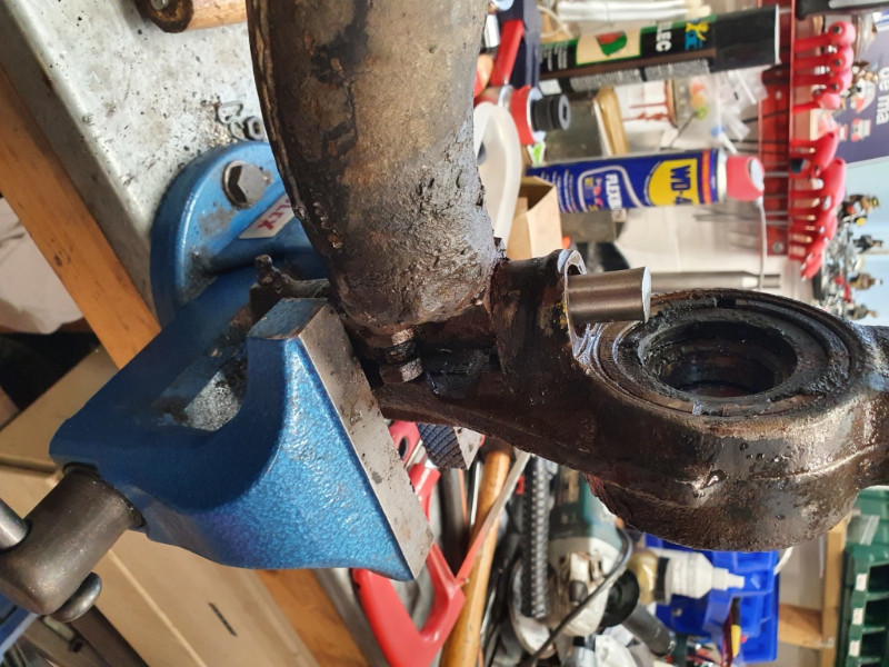

Reçu les roulements de bras, j'ai du casser mon plan épargne retraite !!! :pleurs:
- MartinM16
- Messages : 173
- Enregistré le : 05 févr. 2021, 08:38
- Ma deuche : 2cv Dolly
- Date de naissance : 24 juin 1971
- Localisation : entre Metz et Thionville
Bonsoir
Après brossage du châssis, sablage de certaines parties des pièces (dimensions de ma cabine de sablage) et mis en peinture.
Châssis avec une peinture antirouille banale (c'est juste pour faire propre car châssis galva)
Bras et quelques pièces en antirouille OWATROL.
Dans quelques jours peinture noir et ensuite debut du remontage.
Giovanni, pense à égrener légèrement le CIP avant d'appliquer la peinture sur tes trains, si tu le fait au pistolet
Que vas tu faire pour la caisse ? tu la changes où tu la refait toi même ?
