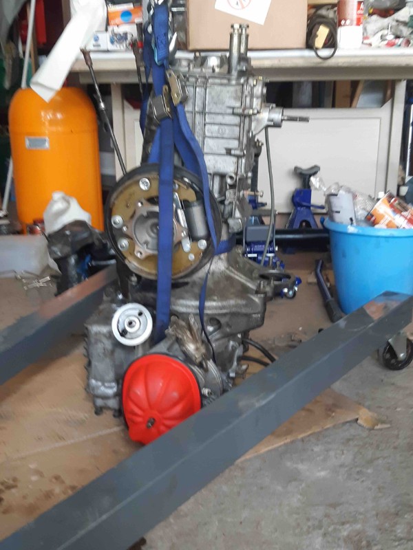

Après avoir changé l'embrayage j'ai resolidarisé la boite et le moteur.
Ne parvenant pas à "enquiller" l'une dans l'autre, j'ai placé le moteur à bouchon, afin de descendre la boite avec la chèvre.
En y allant mollo, j'ai fini par tout mettre bien en place.
Toutefois, une fois l'opération terminée, j'ai trouvé une "entretoise" à côté du moteur, probablement tombée silencieusement sur le carton posé ai sol.
Le problème est que je n'ai pas la moindre idée de son origine.
Taille diamètre exterieur environ 1,4 cm, diamètre intèrieur environ 0,7 cm, hauteur environ 1cm
Avez-vous une idée ?
D'avance merci !

Tout d'abord, merci.
J'ai désolidarisé moteur/boite pour m'apercevoir que les pieds de centrage étaient en place. D'ailleurs la pièce mystère ne rentre pas dans les vis de fixation.
MAIS, je me suis aperçu en gros benêt que je n'avais pas vidanger la boite et que l'huile s'est déversée par l'axe dans le moteur.
Donc, j'ai maintenant deux questions supplémentaires :
1/ mon embrayage aillant baigné dans l'huile est-il sauvable, et si oui, comment ?
2/ De l'huile de boite est très certainement passée dans le moteur, est-ce un problème et comment le résoudre.
