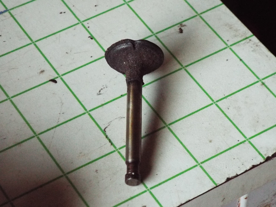

Si les culasses sont en bon état, ainsi que les soupapes, je fais juste un rodage de soupapes avec les deux pâtes et un rodoir à main. Et je n'ai jamais eu de déboire.
Sur ma type A une soupape était grillée, et je n'ai remplacé que cette soupape, puis fait un bon rodage.
Voici la soupape en question. les autres étaient en bon état, donc conservées.
