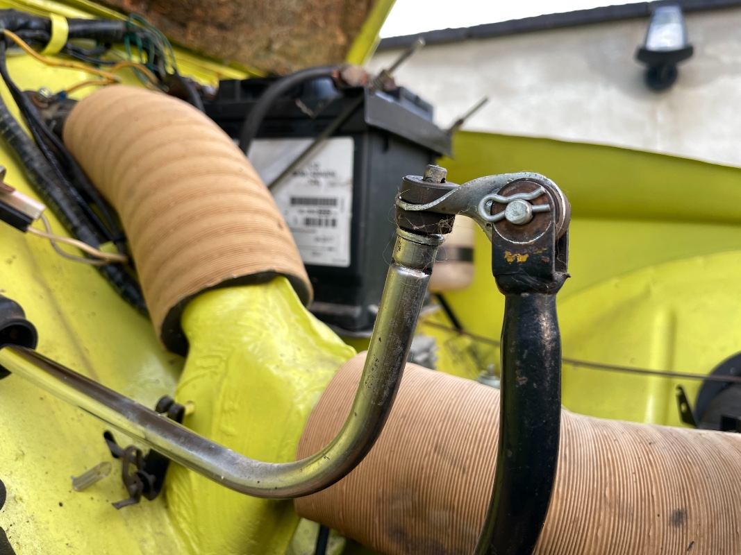

la solution en image............

Bravo pour ce petit truc très efficace :clap: .
J'avais le même problème et il est maintenant résolu.
Mais il faut trouver une deuxième rondelle moins épaisse que celle d'origine pour que la clavette puisse passer.

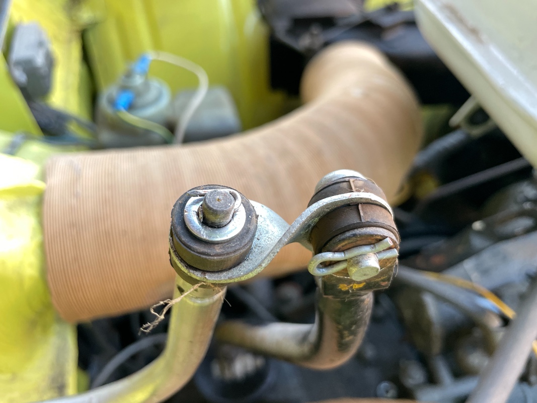

J’avais le même problème et donc la même solution!
En ce qui me concerne, il manquait carrément l’une des deux clavettes, ça grésillait à tous les régîmes et toutes les vitesses.
En attendant de trouver une vraie clavette, j’ai utilisé un clou que j’ai tordu…
Encore merci!
Avant…
Avant…
..après!
..après!
