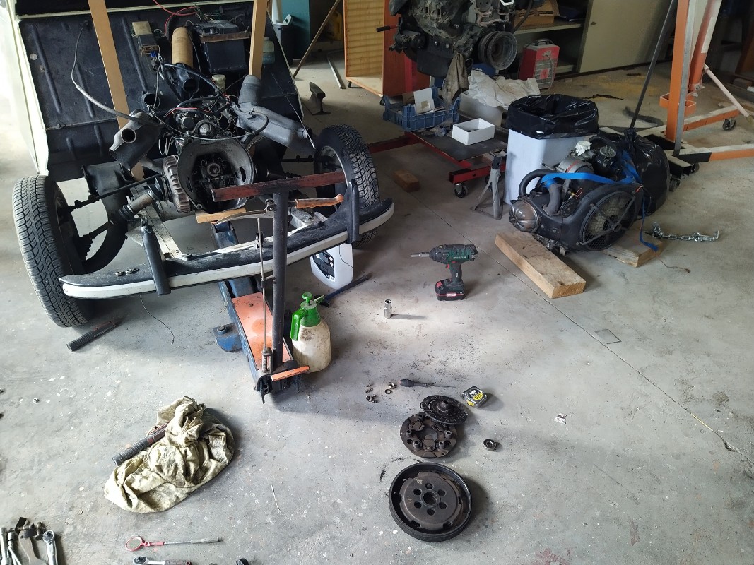

hier et aujourd'hui, séance de bricolage sur la deuche
hier j'ai ouvert la trappe sur la boite :
_ huile : niveau bon, mais pas très propre
_ tige de fourchette : 2-3 facile à bougé, les 2 autres très dures
_ visuellement, pas de bobo sur les pignons
aujourd'hui, après avoir vidangé la boite, j'ai refait les réglages des fourchettes : c'était pas si mal.
nettoyage de l'ensemble à l'essence, soufflage et huile neuve.
fermeture du capot et démarrage pour essai.
je ne suis même pas sortie de l'atelier, lors que la pédale d'embrayage est à fond et que j'accélère, la voiture avance (tout doucement).
du coup, dépose du moteur et de l'embrayage.
résultat:
le disque d'embrayage est malade et surtout, le roulement de la partie centrifuge est complètement grippé.
je pense que c'est lui le problème.
du coup je vais le remplacé ainsi que l'embrayage.
